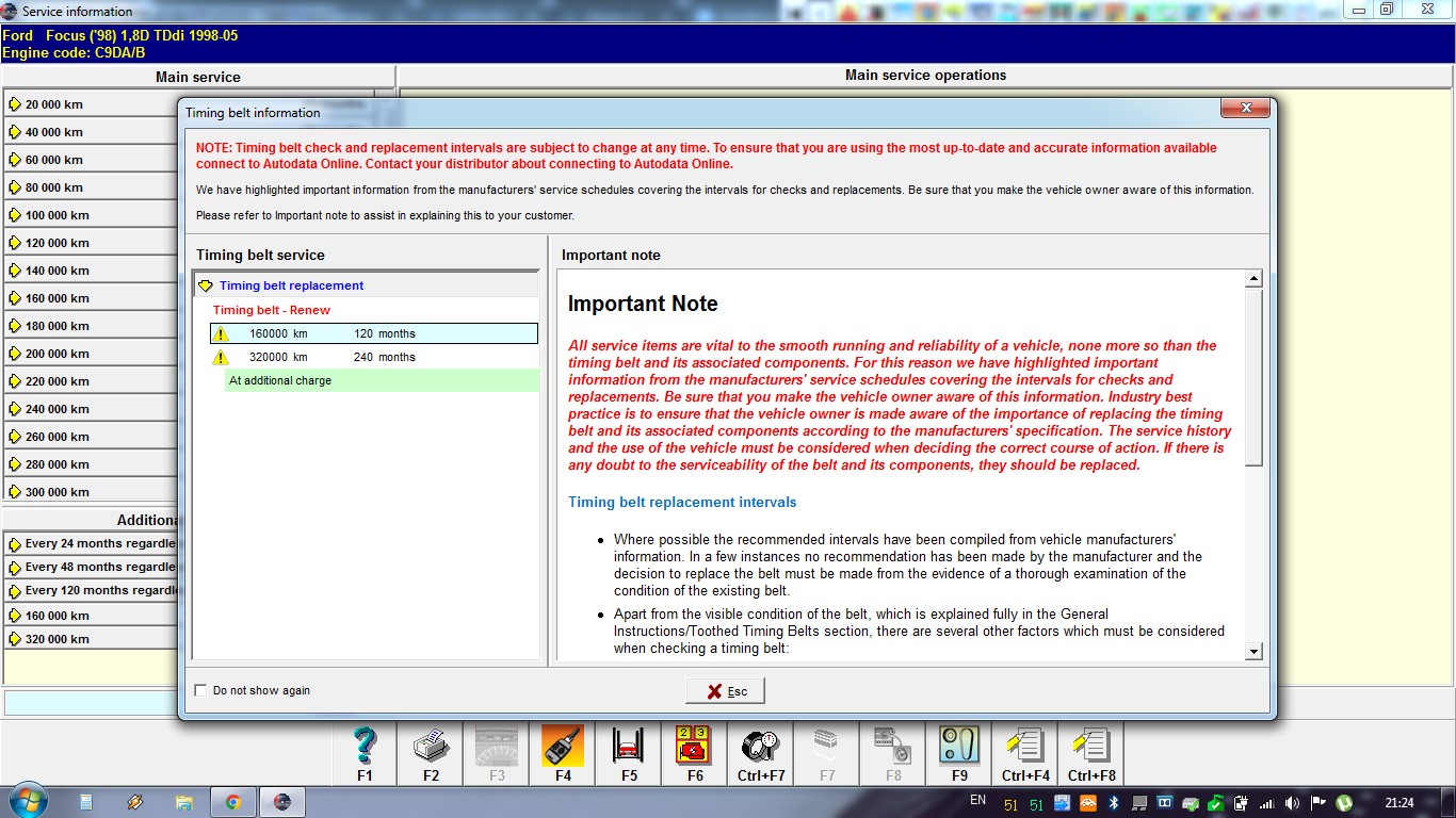

Фиеста

Линк няма как да приложа, понеже е програма на компа. Мога да направя някой друг screenshot.

Vin номера е WF0NXXGCDN2P63798. Ще съм благодарен на скрийншот, иначе Наско е прав. Просто съм любопитен
