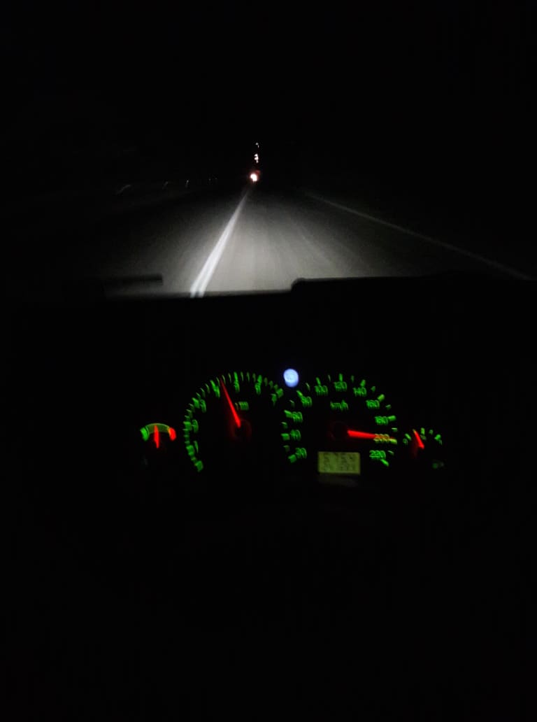

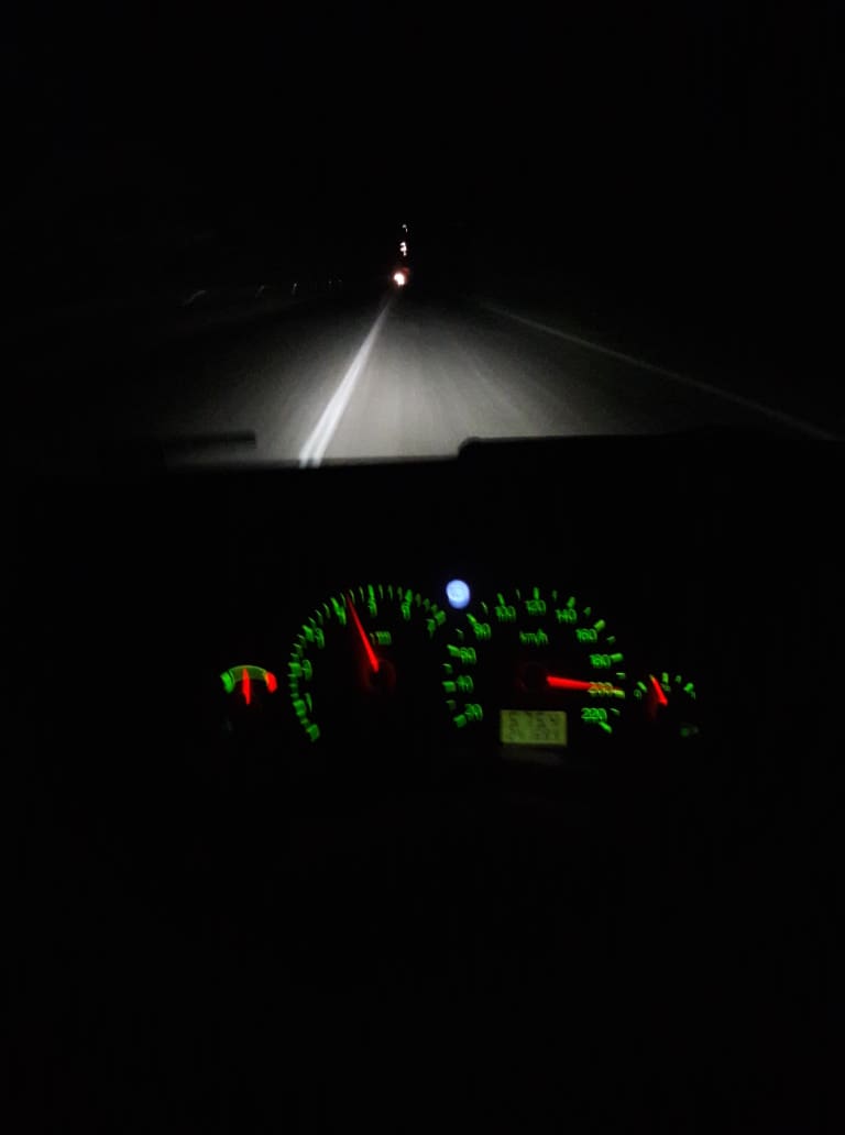

Открих проблема в колата.
Скупан маркуч на турбото .
Сега колата си върви стабилно 200-220 .

Какво да вярвам - пробвал съм , повече от 205 не вдига / аа по нанадолнище не съм пробвал/. То ако се качиш на 160 кс кола ще искаш във Ф1 да се пуснеш , може би

А, ако си пуснеш и GPS в същото време, да видиш аджеба колко е реалната скорост, малко по-скромен ще си.
Но жив и здрав. Да се влезеш в хрониките само внимавай, или ако го правиш поне да си сам, а не да повличаш и други хора.

Мислех да не пиша, ама на тия скорости, тези атмосферки с 5 степенна кутия, как така оборотите на 220 км/ч. са 4500? На моя на 160 е към 4500-4600 оборота. Нещо не ми се връзва.

А, моля, моля. 1.8 90 коня, турбо с чип.
И правим снимки по надолнище, да се покажем какво можем. Паляк. Дано утрепеш само себе си.

Верно, че дизел, съжалявам! Тогава съм съгласен с боротите. А това как се кара, всеки си носи отговорност, но на влизане в град, някакси не е много редно.
