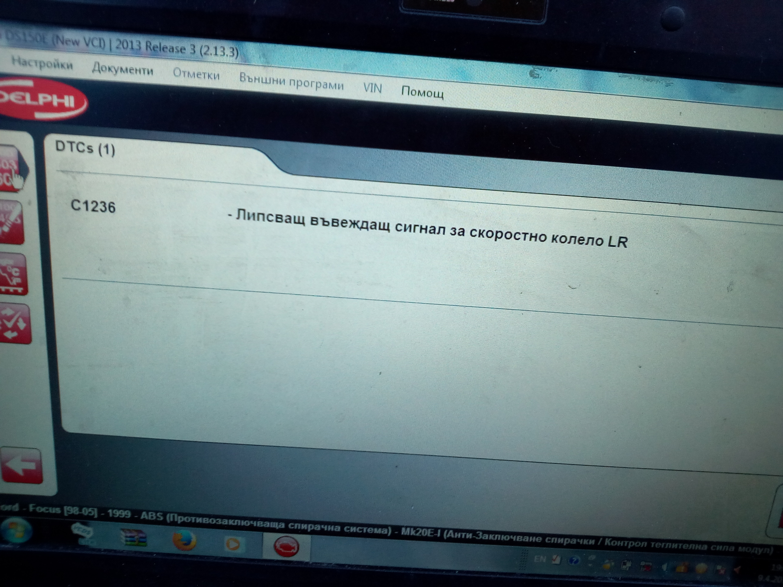

Здравейте колеги не знам дали въпроса ми е за този раздел,но все пак да попитам,какъв може да е проблема след като ми светна лампата за ABS на фокус 1.6 100 к.с 99 г хечбек ако има значение отзад е с барабани.Дава ми грешка С 1236 - Липсващ въвеждащ сигнал за скоростно колело LR

Уффф.... тези преводи на Делфито са отчайващи...
Според мен е датчик на някое от колелетата.
По- конкретно - задно ляво, ако се вярва на Гуглето.
Ако си в час с инглиша:
https://www.autocodes.com/c1236_ford.html
Бърз превод на възможните причини (Possible causes):
1. Сдухан датчик.
2. Окъсена верига
3. Кофти ел. връзка.
