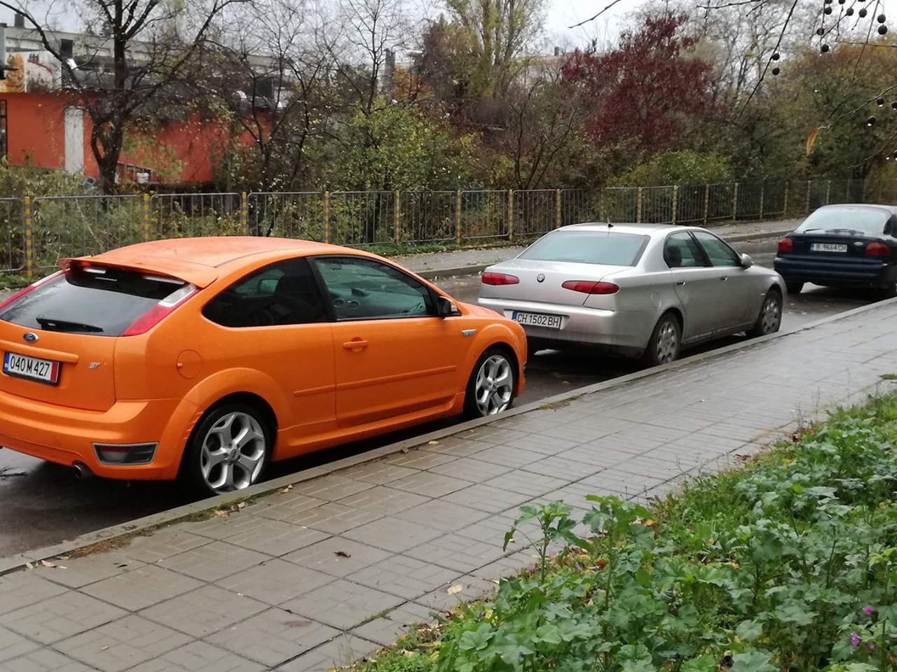

Не е тук мястото обаче не намерих това което търсих. Имам теч на вода около 200 мл. се събира и то само на пасажерското място в краката.
Дайте някакви идеи. Иначе колата е 2007 г. на 90000 км. с чип около 270 к.с.
