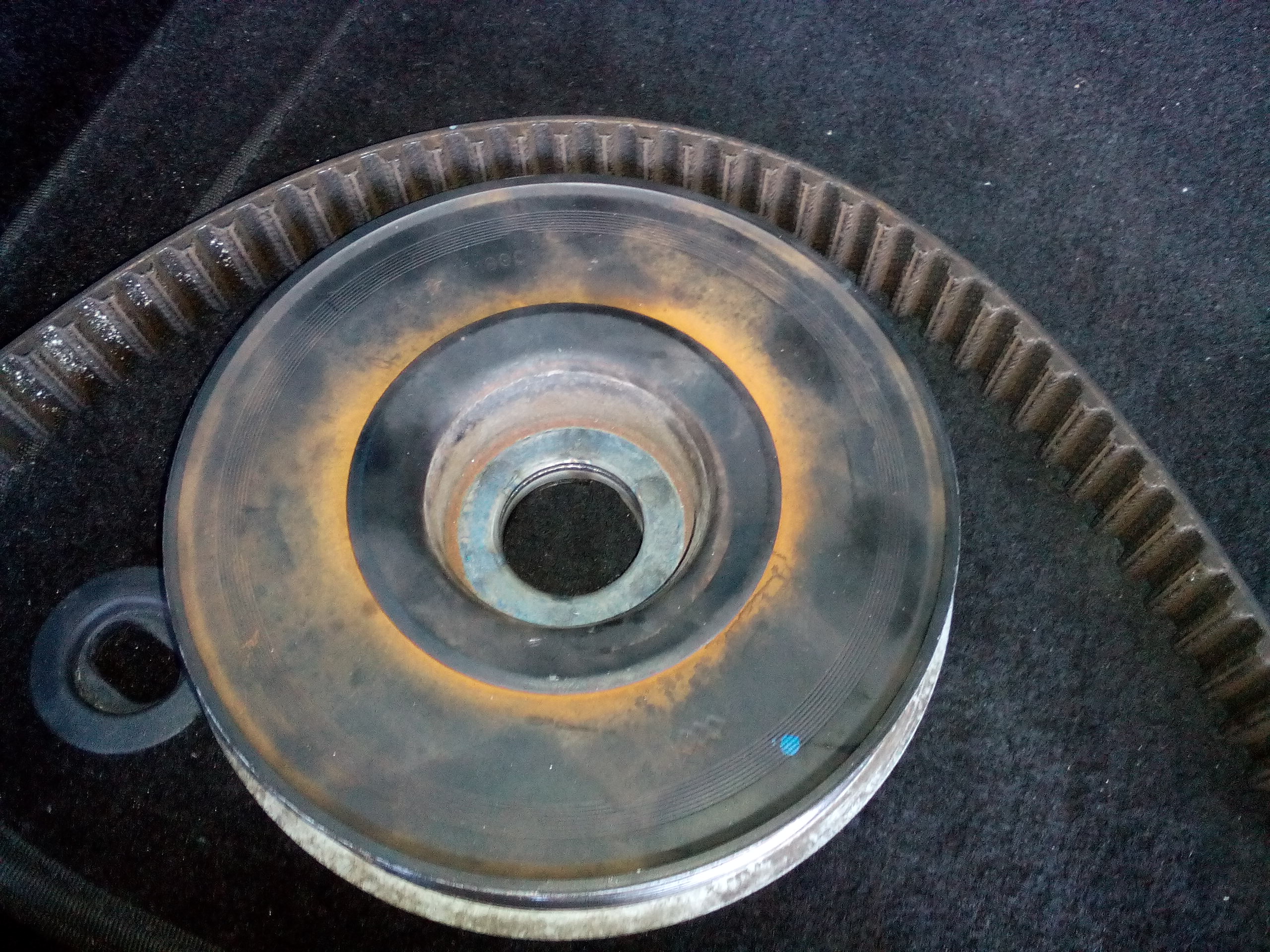

днес реших, да проверя зацепването на ангренажният ремък и се оказа, че при форд колелото е със шпонка и не може да се зацепи по друг начин. И така проблема си остава и си мисля, че е нещо по софтуера някой правил ли е препрограмиране на PCM в Мотопфое и имало ли е ефект?

Мнение от ivo_63 » 12 ное 2017, 21:51
Не е точно така, примерно:
http://mycar.bg/remachna-shayba_id-SNR- ... arid=18956
Линка е за бобина за ауди не разбирам какво общо има с 1.6 тдци?

Това е моята шайба след смяната - място за шпонка не виждам.
незнам колега но това по ми прилича на шайба на пистовия ремък а не на секторна шайба/с надлъжни канали и от задната страна има канал на който влиза за да не превърта/ на ангренажния тя е по малка/като зъбно колело с напречни зъби за ремъка/ и има белег за зацепване. Тази на моята снимка съм я правил онзи ден на колата. Може да има различни модели според годината.
