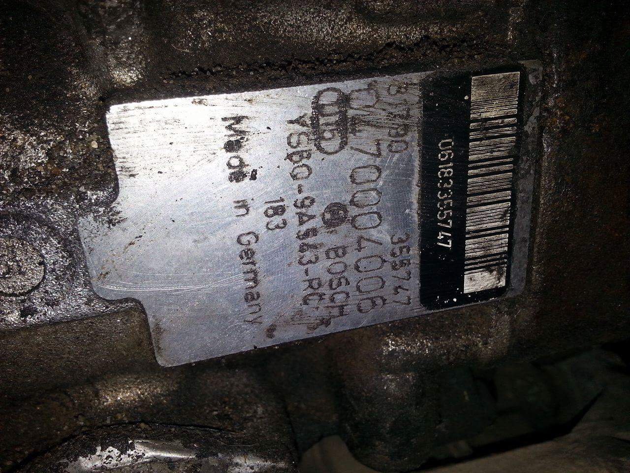

Здравейте колеги! Един ден тъкмо тръгвам от вкъщи и буквално 200м по надолу колата ми изгасна след като се чу някакво изпукване отпред. Звука беше все едно изби някакъв маркуч. В движение пробвах да запаля, но без резултат. След като откарах колата на майстор, той ми каза, че имам проблем с ГНП-то. На спрей колата пали, но ГНП-то дало 2 грешки. Майстора ми каза, че стенд има в дизел център (Драгалевци) и там ги правят, но удоволствието ми ще струва около 1000 лв. Тази цена мен ест. не ме устрои тъй като колата ми реално струва около 2000 лв. и инвестицията е безсмислена. Та въпросът ми е, заслужава ли си да се пробва с ГНП втора ръка и има ли някакви рискове освен, че при покупката не се знае дали ГНП-то работи :D. Трябва ли другото ГНП което сложа до го обуча за компютъра? Като цяло майстора ми каза да търся модел VP29/30 ve4/10M2250R1, но този код не знам къде го пише. Предложиха ми едно на което пише други кодове. Качвам снимка, за да е по ясно. ГНП-то е от същия модел, но ме притеснява, че пише други цифри.

Виждам че си от софия в нета има във вашия карай разкодирани и рециклирани с гаранция мисля че струваха около 500 лв аз лично моята преди година е взех от Морга за 200 лв и разкодирането ми излезе 100 лв . Наскоро четох че помпата и изгоряло някакво съпротивление или резистор не съм сигурен но смяната ставало лесно във ytobe го има качено успех

В Перник ги ремонтират за по 300 лв., на зет ми я ремонтирах във с. Владо Тричков за 600 лева. Помпата трябва да е същия номер като твоята, и няма гаранция че не е повредена и нейната електроника. За проверка трябва да се качи на динамичен стенд- симулиращ работата на мотора, и не са много тези стендове. Нова платка за ГНП-то ти струва 1200 лева.
