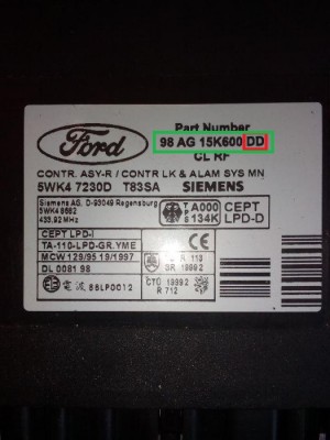

Здравейте колеги,
колата е вече регистрирана, но за малко в бокса. Не можах да си я прибера, защото протече корпуса на термостата. Нищо проблем, но пък опасен. Това обаче не пречи аз да се подготвя с първият Upgrade и следващата седмица да се развихря
Ще подменя модула за централно заключване, за да добавя дистанционно. Въпросът ми е може ли някой да ме насочи, как разчитате маркировките на модулите. Изчетох всички теми, но на етикетите не мога да се ориентирам.
Моля някой компетентен да каже модула на снимката от коя серия е ?
Предварително благодаря !

Отговорих си сам на въпроса
Накратко да дам информация за други лейки като мен.

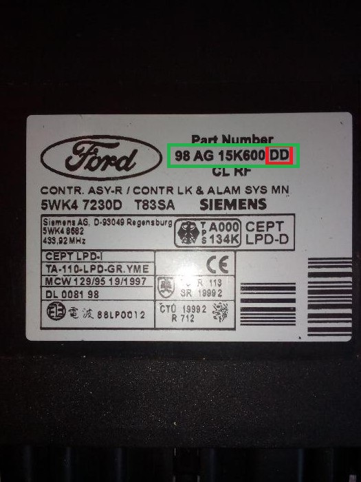

На стикера на модула се гледат последните две букви от партидния номер (подчертани в червено). От таблицата (приложена към поста в .xls) се гледа, дали модула, който ще си закупим има RF (честотен модул за дистанционно). Може да се програмира всяко оригинално дистанционно (по метода приложен в клипа).

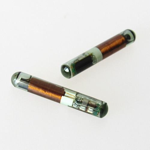

В продължение пояснявам какво означава транспондер. Без това си изписах сам две страници монолог, за да си обясня някои неща.
Та транспондер (в моя случай) е една стъклена ампула (на няколко снимки се вижда), която променя стойностите на създаденото електромагнитно поле от гривната поставена около контактният патрон част от веригата на имобилайзера. Стойностите се променят до заложените в картата на компютъра на колата и автомобила пали. Предполагам е излишно да споделям, но при липсата на въпросната ампула (чип) автомобила не пали. Има толкова видове имобилайзерни транспондери (чипове) колкото са звездите на небето.

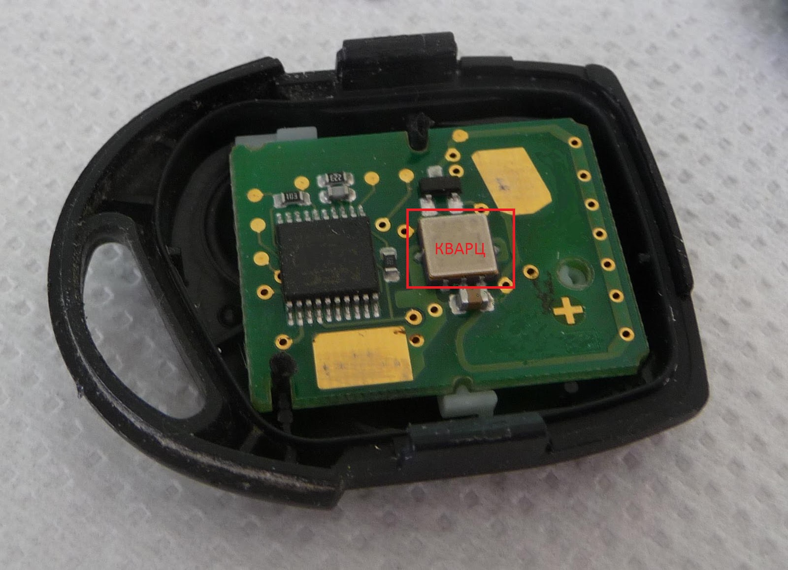

3. Повреден преадвател. Най-често кварца се скапва, а алармаджиите почват да разтягат едни, как нямало оправия, трябвало ново и т.н. Пълни глупости са това, цялата работа е малко сръчност и качествен инструментариум за да се премахне и почисти платката от стария кварц и да се постави нов с правилната честота.

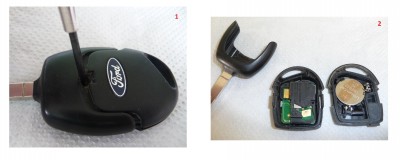

Ключът се разглобява елементарно.
За целта ни е нужна малка плоска отверка и карфица. Тъй като аз съм сбърка на тема драскотини използвам малка PVC шпатулка направена от стара дебитна карта. На картинката е показано накратко, как се отваря и разполовява дистанционното.

Не виждам причина да не стане.
Въпроса е, че за да нямаш проблеми, трябва дистанционното да е оригинално. Не може с всяко дистанционно (последното не съм пробвал, ама имам една идея с едни 3 канални дистанции на 433.9 Mhz и смятам да проверя тая работа).

В такъв случай,ще търся модул и дистанционно.Мислех да взема този и да си поръчам от китай едно дистанционно ,но щом не е сигурна работата по-добре да не рискувам.
Благодаря ти!
Ще пиша когато задействам подмяната.
Благодаря ти!

Има много качествени китайски дистанционни, аз лично съм виждал на колега. Китайчето беше по-добре направено от оригинала. Обаче при наличие на множество оригинални по нашите ширини, не си заслужава да чакаш месец.

Само 1 не разбрах,ако модула е от една кола а ключа от друга (оригинален) ще стане ли обучението?
