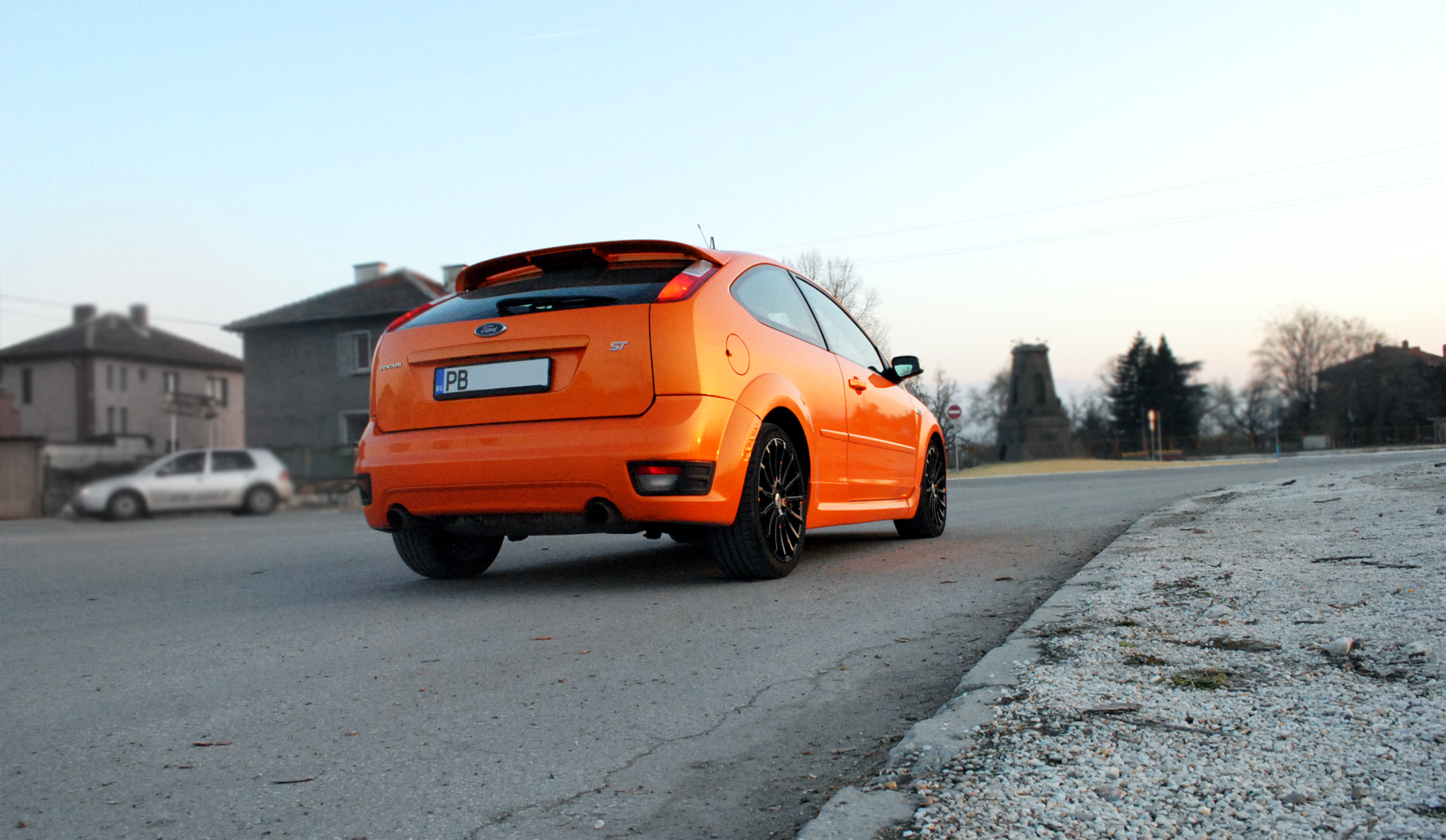

Здравейте на всички колеги и колежки във форума.Реших и аз да напиша една тема за моята кола и да Ви разкажа повече за нея.
Всичко започна в един следобед на традиционното за повече автомобилни фенове неделно кафе с приятели на автомивка.Бях си продал предишната кола(Seat Leon 1.9 TDi ARL 200 коня) преди около месец и все още ми се въртяха всякакви идеи за следващата.Трябваше да е по-бърза и по-нова от предишната, да не е дизел и да прави усмивката на лицето ми все по-близо до ушите.Трябваше да не е луксозна,леко спартанска и дори абсурдна....хммм....поредно отваряне на сайтовете да продажба на автомобили....отново обсъждане с компанията на вариантите и изразяване на всякакви безумни идеи(Ауди 80 Competition с присаждане на 1.8 20v turbo примерно
) спрямо пристрастията към различни марки.....и изведнъж дай да прегледаме всички Фордове над 200 коня.....а това ST е в София и ми хареса.....никога не бях се замислял за такава кола.Часът беше 14:30...в 15:30 бяхме в София на оглед на колата
и след едно даване на газ и по-малко от 24 часа колата беше моя
И така накратко започва моето Форд приключение.
Ford Focus Mk2 2.5 turbo ST225. Произведена 2006, закупена нова в България.Колата е ниво на оборудване ST3 - всички възможни екстри за модела без кожен салон.
Още при първото каране и разговор със собственикът разбрах, че колата не върви като оригинално заводско ST.Има инсталиран Superchip Bluefin Stage 1 - това в последствие разбрах, че означава от 225 на 275 коня и от 321 Nm на 435 Nm.Също така повишаване на налягането на турбото от 0.6 bar на 1.1 bar, Pop & bangs опция в гърнетата,Launch Control.....и вече няма по-щастлив човек от мен
Като резултат кола която ускорява от 0-100 км за 6 секунди и дава време на 402 м - 14.2 секунди ....перфектна ежедневна кола
И то кола която е абсолютно в оригинален вид, с всички гърнета и катализатори и без никакви тунинг доработки по мотора.Всичко от което исках от следващата ми кола беше на лице.
От както я имам съм изминал с нея над 35 000 км за около 1 година.Карам я всеки ден.Всеки изминат километър с нея ми създава страхотно усещане и не мога като се кача на нея и да не сляза след това с усмивка.Това не е най-бързата кола която съм карал и не съм се самозабравил.Имам възможността да карам други коли и то доста по-бързи и скъпи но това е различно.Както ми каза един сериозен Фордаджия преди време...."Това да караш истински спортен Форд не може да се опиша с думи, различно е и е страхотно".Така е.
Пет неща, които най-много харесвам в колата:
1.Двигателят - много добър мотор,познат на всички фенове.Няма да разказвам за него.Поне на мен много ми допада.
2.Поведението на пътя - колата стои много стабилна, директна при управлението, тежка.Усеща се спортна и от старата школа.При висока скорост остава комфортна и няма онова усещане за лекота и литкане като при другите бързи Хечбеци. Говорим за stock коли.
3.Страхотна визия и цвят.Дизайнът макар че е от преди повече от 10 години изглежда актуален и прави впечатление. Спойлерите, двата накрайника на гърнетата.Всичко изглежда на място и прави колата много по-различна от другите Фокуси.
4.Звукът е страхотен.
5.Колата спира много добре.
Пет неща, които не харесвам в колата:
1.Заради големите гуми и блокажа на диференциала завива много трудно....повярвайте ми много трудно.
2.Разходът - гори доста - 13 градско , 10-11 извън града.
3.Въпреки високото ниво на изпълнение си е пластмасов вътре.
4.Трябва да се кара внимателно и лошите и павирани пътища не са я любими
5.Частите за нея са много трудни за намиране.
Та нека така да започне разказът за Фокуса ми.В следващите постове ще Ви разказвам за подобрения и ремонти и дано информацията да бъде полезна и интересна за всеки.

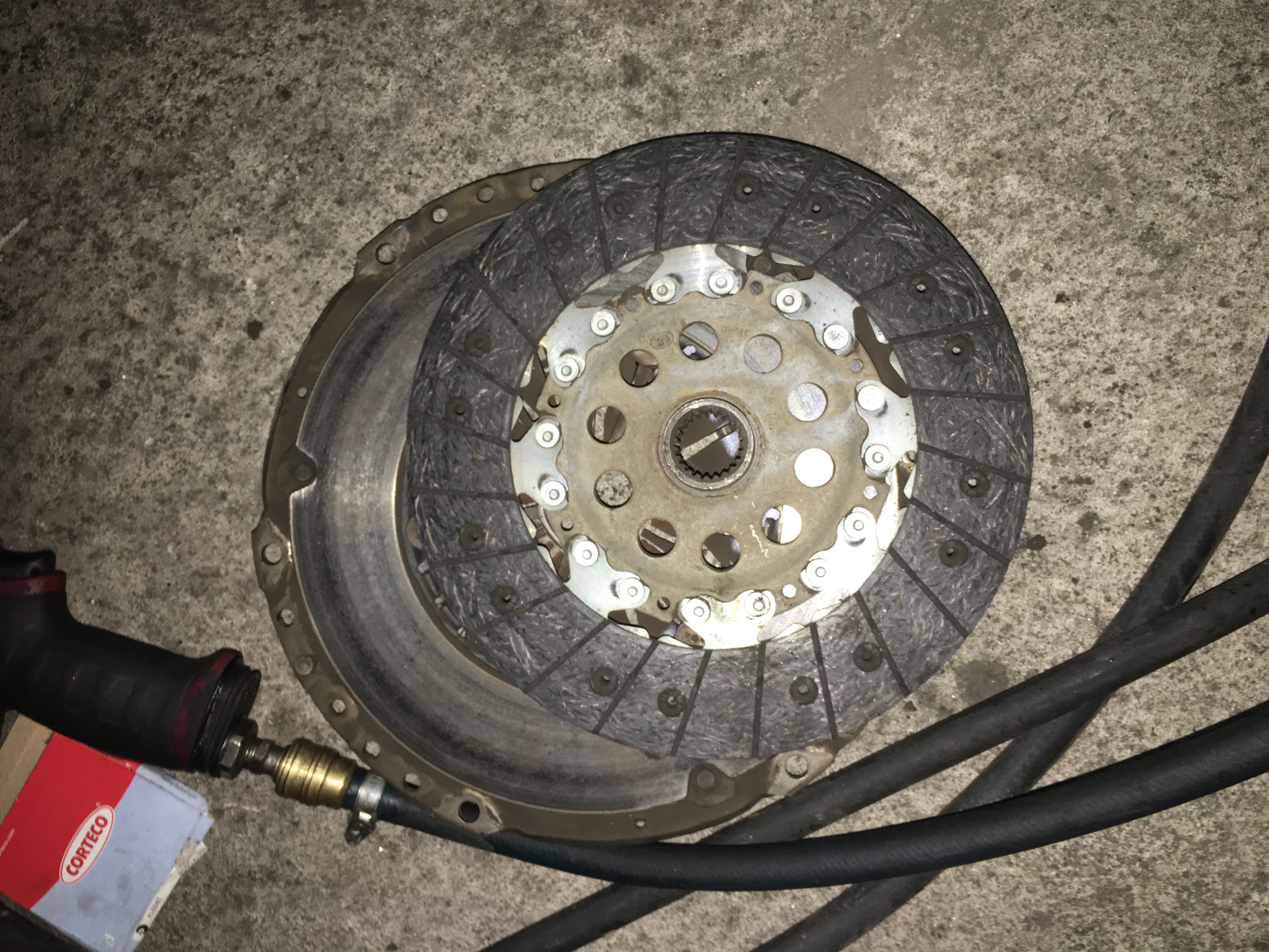

Раздвижване по темата.
Следващата седмица ST-то влиза в бокса за нов съединител и маховик.След това ще сваля катализатора и ще пробвам да изкарам още малко сила от мотора на диното. Целта ми е 280-285 коня и 450 Nm на мотора.Повече няма да мъча мотора.
Ще кача сегашната графика на сегашния ми чип, която също ще се провери дали е същата.

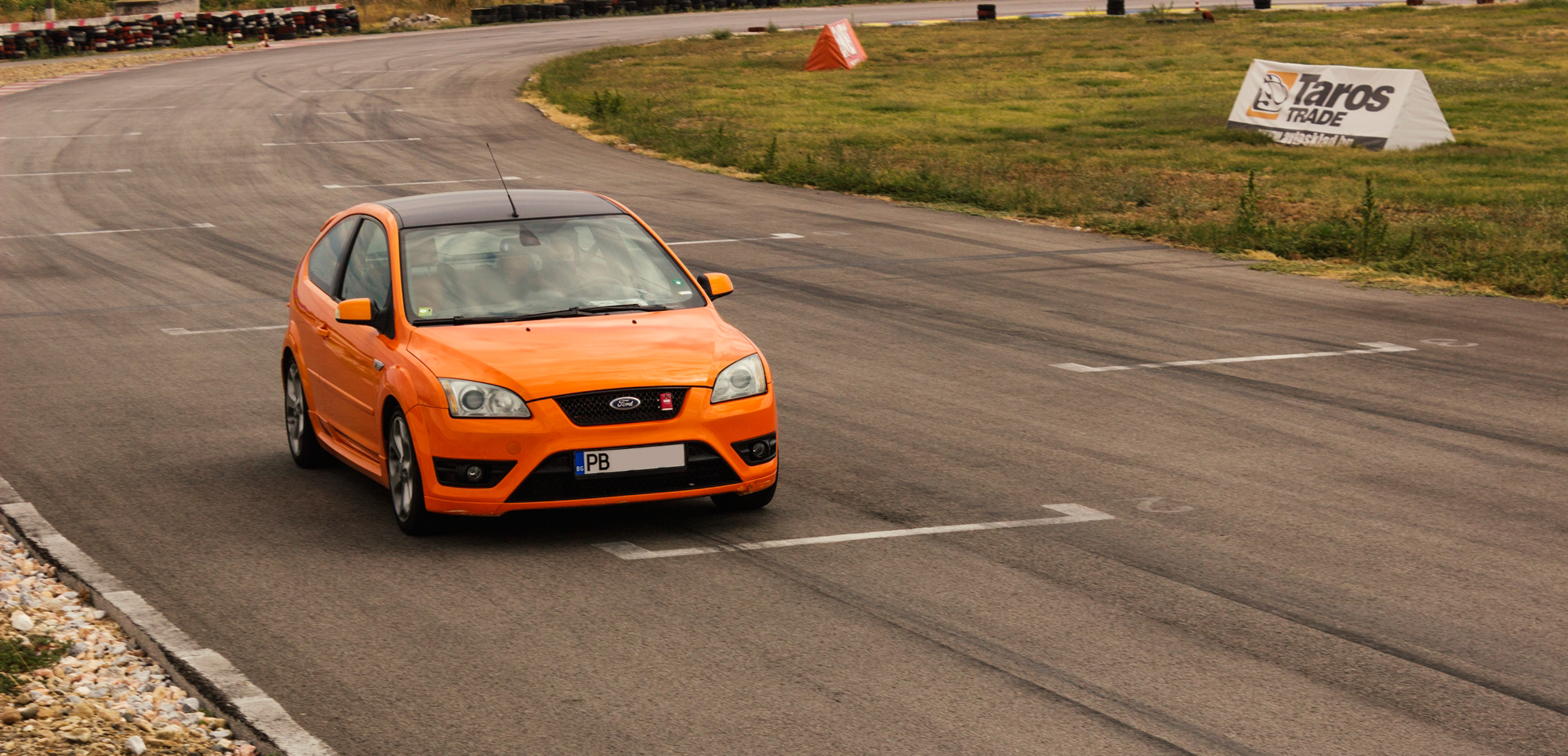

Също и един кадър от миналогодишния събор.Благодаря на създателя му
Жалко,че тази година няма да има писта....

И развитието по колата дойде
Днес се сдоби с нов маховик,нов съединител и нова лагер-помпа.Също така и с два нови семеринга на скоростната кутия-прокапваше от кутията.Гадното тракане от маховика приключи,500 км разработване и вече може да се дава газ на воля
Също и ново масло за скоростната кутия.
Новият маховик е едномасов, което е голяма радост за мен че въобще се намери такъв вариант.Предишния е в ужасно състояние както и лагер-помпата.НО стария съединителя е перфектен.ПРОДАВАМ ГО на много разумна цена, които има интерес да пише.Важно - стария съединител пасва само на демферен маховик.
Да се смени съединителя и маховика се разглобява половината предница- включително и предния мост целия,източва се даже антифриза..Един ден работа.Голям бой но с успешен край.
Ако всичко е наред следващата седмица свалям катализатора и колата се подготвя за чип и измерване.
Засега е това.До скоро

Колега кажи колко ти излезна новият маховик и съединител

Съединителят + маховикът + лагер-помпата = 1450 лв. с отстъпката - Valeo Иначе мисля че е около 1800 лв. нормалната цена.Това е най-добрата цена, която успях да намеря спрямо качеството.Иначе оригинален Форд комплект - 2700лв.
Един кадър от родния град с "малката Шипка"

Колега какво и при какви обстоятелсва се чуваше гадното тропане от маховика, интересно ми е от къде намери твърд маховик със съединител ?
Питам те защото при мен започва леко да потраква ако я карам до 7 000 оборота и спра на светофар, изключа от скорост и не съм натиснал педала на съединителя, щом натисна съединителя потракването спира, от време на време и леки вибраций ми се появяват на празен ход на спряна кола,ако я карам нормално до 2500 оборота потракване го няма, а вибрацийте не съм ги забелязал.

За намирането на съединителя - и аз се изненадах много - само Valeo продават пълен комплекс за Focus ST.Всичко друго е маховик една фирма,съединител друга.От нормален магазин за авточасти в Пловдив, даже го имаше наличен комплекта на склад. Пасва като мед и маслоessex написа: ↑06 май 2017, 18:44Колега какво и при какви обстоятелсва се чуваше гадното тропане от маховика, интересно ми е от къде намери твърд маховик със съединител ?
Тракането,тропането и вибрациите се получаваха при мен между 2000 и 3500 оборота.Тресене на колата и гадно тракане на метал.И най-вече при товар на мотора - при подаване рязко на газта.На празен ход й нямаше нищо,само като палеше издрънчаваше ужасно.Като натиснех съединителя намаляваха вибрациите и тропането.Като свалихме маховика шлопаше ужасно целия а лагер-помпата виеше много.А съединителя е супер запазен.
Където ти се получи дисбаланса. Аз въобще не съм фен на демферите и на предишната кола се отървах от него и на тази също.
