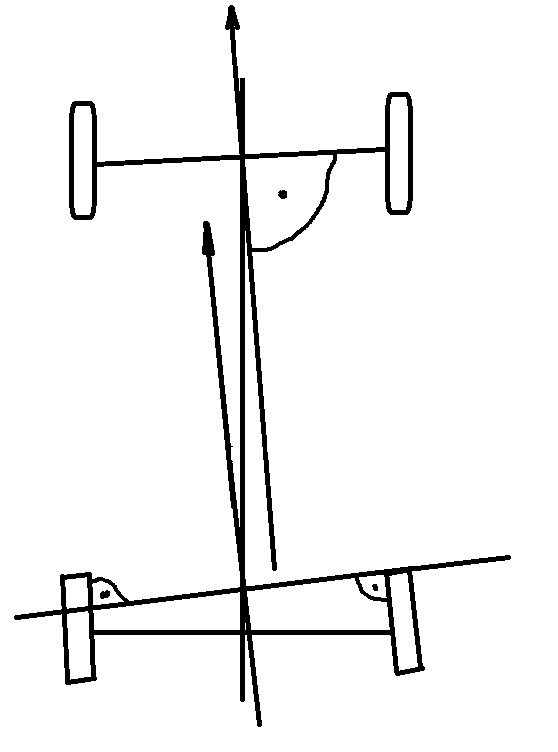

OgiDogi
Мнения: 2048
Местоположение: Сливен
Re: Питане за сходимост на ходовата част
Мнение от OgiDogi » 18 фев 2017, 22:47
Наско, не се филмирам. Моята като я взех, дърпаше леко на ляво и имаше 3 mm разлика в диагоналите. Познай как я оправих! Болтовете, които държат предния мост към шасито са 16 mm, а отворите за тях са 17 mm - достатъчно за нагаждане на малки разлики (като бутнеш едната страна назад, другата напред, целият мост ляво/дясно и диагоналите се променили с по ~5 mm), но не и на кривини от удар.
Иван Атанасов написа:
18 фев 2017, 22:10
При това положение, има ли начин да се коригират нещата?
Очевидно, по предницата няма как или ще иска изпъване на стенд за катастрофирали автомобили срещу прилична сума.
Иначе, остава да се вкара дясно задно колело малко навътре, за да почне и то да бута наляво, а лявото да се изправи до докарване на нужната сходимост отзад, за да не яде гуми. Един вид - предницата ще си стои крива, а задницата с обща сходимост в допустимите стойности, но всяко колело ще гледа леко наляво спрямо посоката на движение и така ще компенсира кривата предница.
На стенда, с който работех, за задния мост имаше графа "Ъгъл на тяга" и даваше отклонението спрямо посоката на движение, което задният мост би оказал. В твоя случай, може да се сметне колко е ъгълът на тяга на предния мост (от онези 5 mm разлика в дължините от ляво и дясно) и да се докара задният в противоположна посока.
П.П. Надявам се да разбереш от елементарната схема, която надрасках набързо, за какво става дума:

Иван Атанасов
Мнения: 163
Регистриран: 31 окт 2014, 11:26
Модел на автомобила: Ford Focus 1.8 TDDI, 90 HP, Комби, 2000 год.
Местоположение: Врачанско
Мнение от Иван Атанасов » 20 фев 2017, 11:29
На първо четене не разбрах напълно как трябва да се коригира, но предполагам, че става на стенд. Все пак, ако е възможно ми кажи в случая кои болтове на задницата трябва да се "въртят" за да стане нагаждането?
П.С. забравих да напиша, че преди да ида на стенда се наложи подмяна на тампони и тем подобни на задния мост, при което се наложи и цялостно сваляне на задния мост от купето. Та възможно ли е при едно не съвсем коректно сглобяване след това, да е довело до въпросната разлика от 5 мм, а да не е от някакво изкривяване на предния мост, понеже все още не съм сигурен, че има кривина от удар, но все пак не го и изключвам, де...
