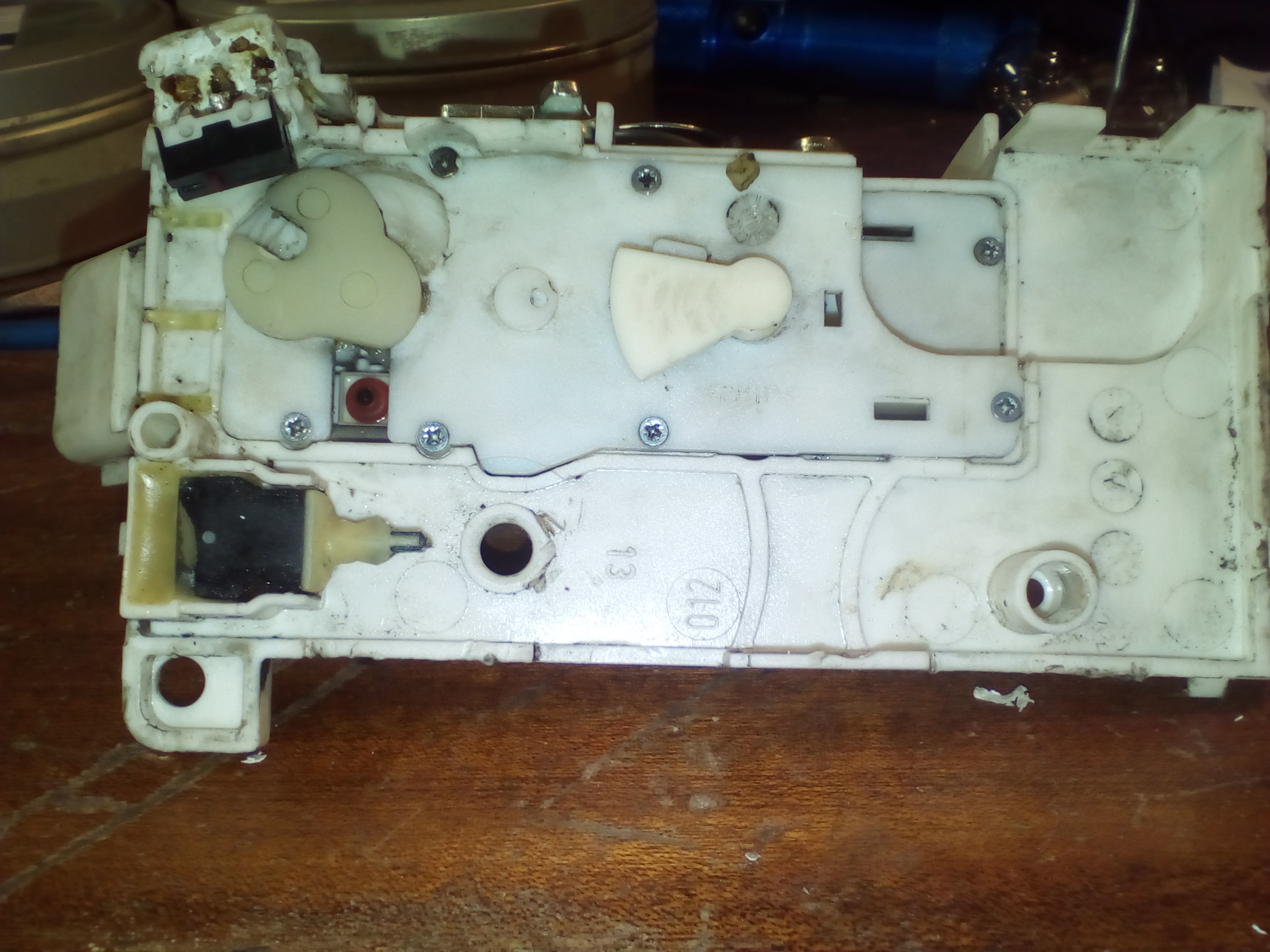

Няма значение какъв е мотора само мястото на монтажа (Лява/Дясна, Предна/Задна).
Не е в смазването, проблема е във микроключетата вътре в бравата.
това са въпросните ключета, под капака има още едно
а това е решението, използвах ключе от стара мишка.

Благодаря за снимките! Доколкото разбирам са сменени микроключетата от едната и от другата снимка.
С това се решава забавянето при отключването с централното предполагам?
Освен това забавяне, което се получава при мен проблемът е,че шофьорската врата отключва/заключва само себе си (с ключ), като майсторът ми каза да си купя нова брава. Днес направих поръчка и чакам да дойде.

Не е механичен, от ключетата е, смяната на бравата евентуално ще помогне. Обаче не изхвърляй старата, вътре има 4 ключа, повреден е един, останалите може да ти потрябват в бъдеще.
