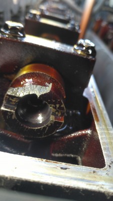

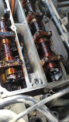

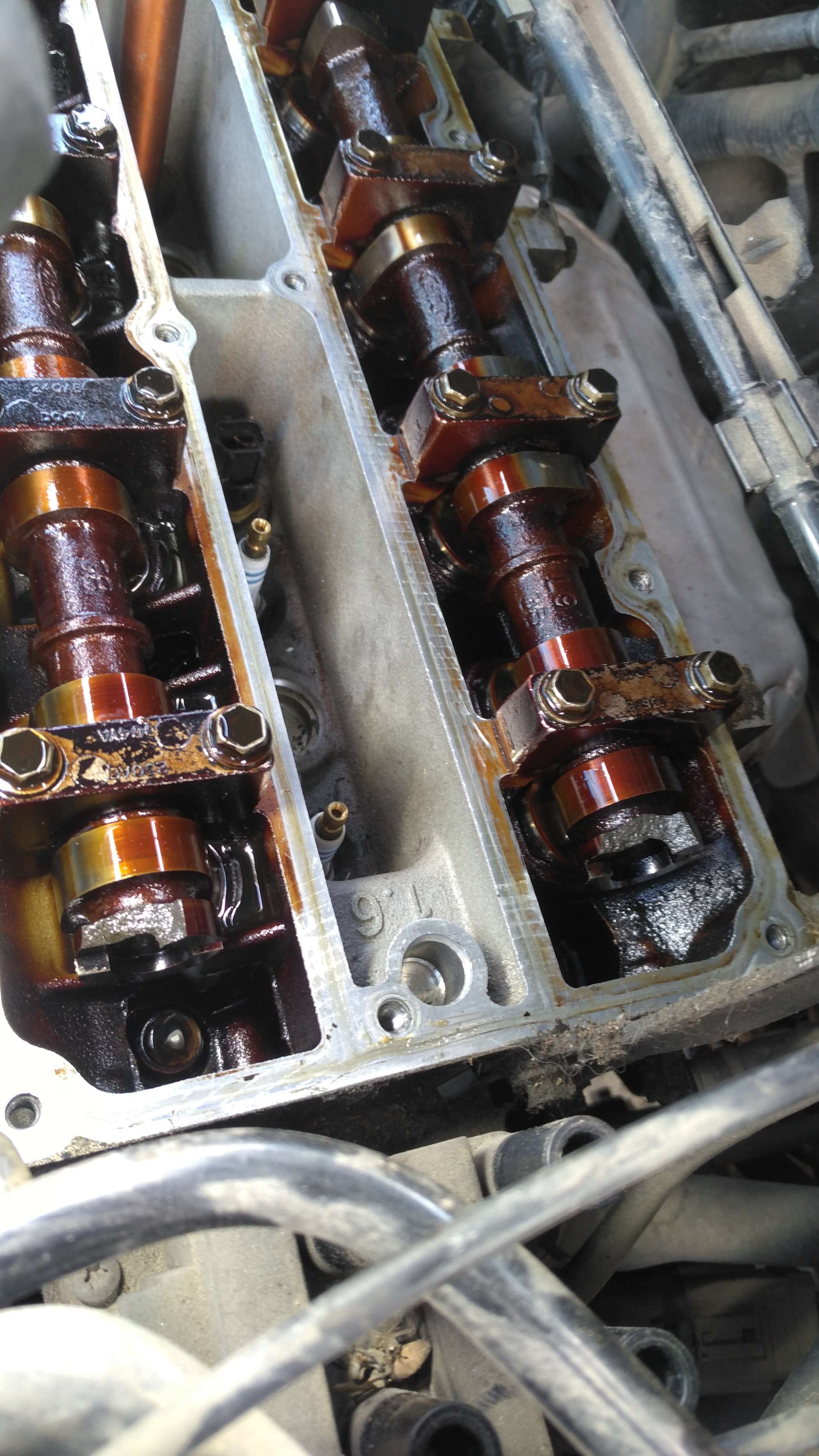

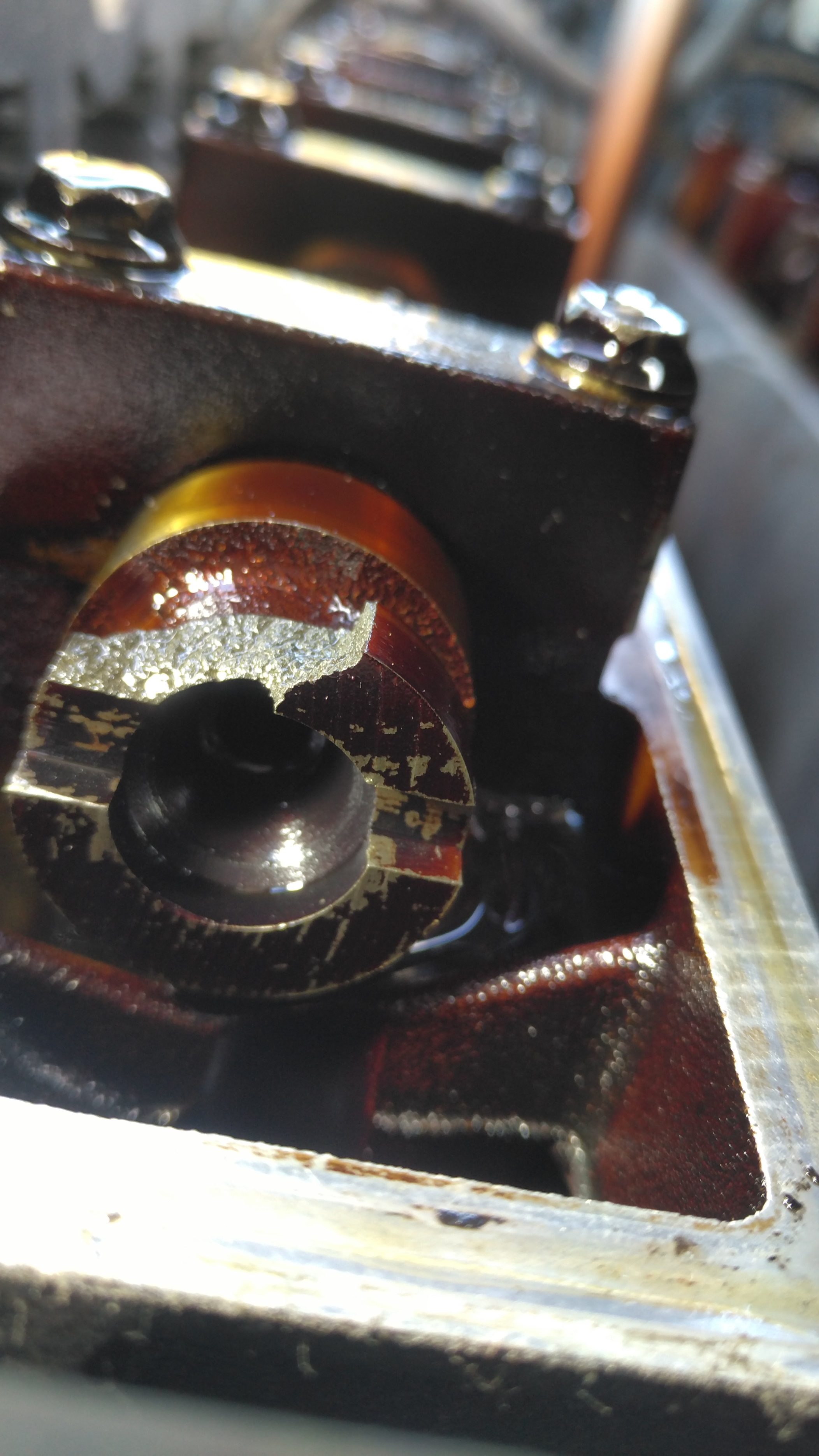

fordmaniac
Мнения: 1644
Re: Ангренаж капризите на двигател ZETEC
Мнение от fordmaniac » 12 сеп 2019, 19:49
Поредният Форд с потрошени и двата вала!!!
Мнение от pepy1 » 12 сеп 2019, 20:02
Някой го е зацепил неправилно ли? Умора на метала или неправилно обслужване? Интересно ми е, защото аз 9 години търкалях такъв двг и не съм имал такъв проблем.
fordmaniac
Мнения: 1644
Мнение от fordmaniac » 12 сеп 2019, 20:23
Той че не беше вярно зацепен, ама са строшили валовете с напъване по неправилен начин. Но след поредният трети поне изкъртен имам версия моя за зацепване.
Поздрави.
