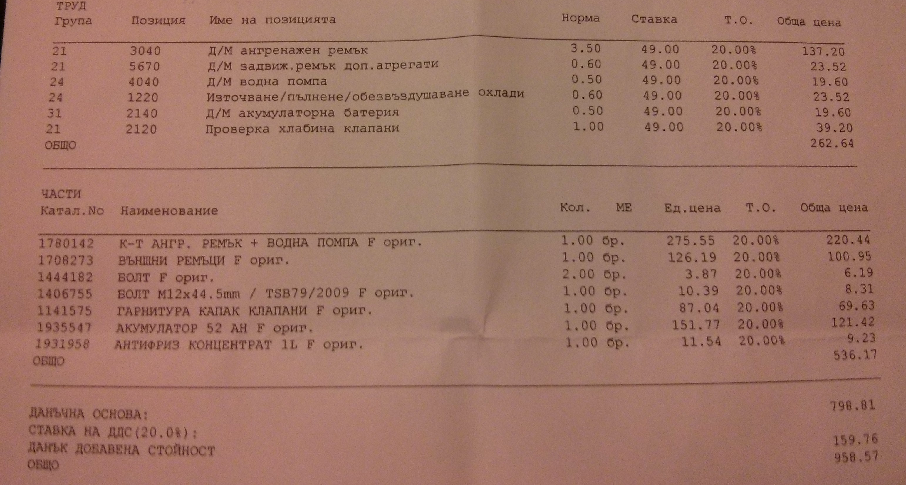

Обслужиха я. Сменени са всички ремъци + принадлежности, водна помпа и акумулатор. Цена 958лв (с 20% отстъпка). Направиха ми и проверка на клапаните (за което не ми взеха пари), както и диагностика на окачването (разбира се с нова оферта, където цените са още по-страшни). Като цяло съм доволен от обслужването и не бих казал точно за него лоша дума. Цените разбира се са друга тема, но аз предварително се бях съгласил с тях.

Колега, би ли описал дейностите и цените, ако не ти е проблем? Или да качиш направо снимка на сервизния протокол/фактура.

Всъщност не съм видял за клапаните, таксували са ме (но цената като цяло беше почти същата, като по оферта без проверка на клапани). Качвам фактурата и офертата за окачването, което ми направиха. Смятам да сменя само тампона на рейката, който е належащ, но не при тях (за 200лв.
), а с такъв за 20лв. Останалото ще го мисля след зимата.

Да, цените са неприятни...
Не разбрах защо 1 литър антифриз?
Ако го сменят, не им ли трябва поне 2-3 литра концентрат? Да не би само да са доляли?
Този маншон от 166 лева ме заинтригува, ще трябва да го видя в Гугъл.

Точно него смених днес. Маншон 20лв.(марка Sidem), труд 20лв.

Тези болтове и гайки от чисто злато ли са или само позлатени? Миналия месец сменях ангренаж и водна помпа и вътре имаше всички болтове.

Така си ме одрусаха...
Даже не попадали болтовете в програмата 6+ за 25% отстъпка!
