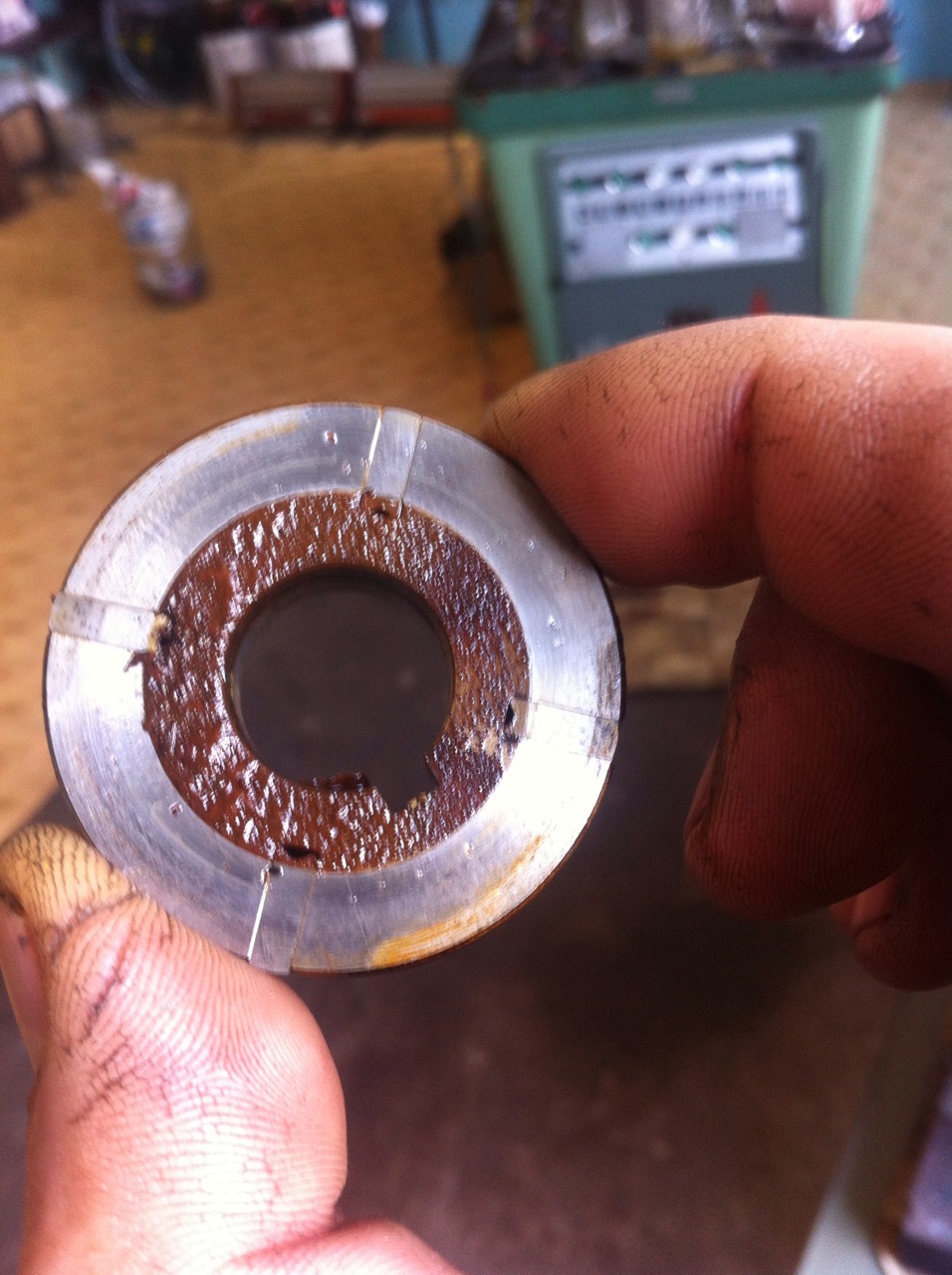

Направих си труда да направя снимки на повреден и изправен клапан .Снимките са от дигитален микроскоп и мисля че достатъчно добре се вижда
как изглежда леглото на клапана.
Поздрави!
Поздрави!

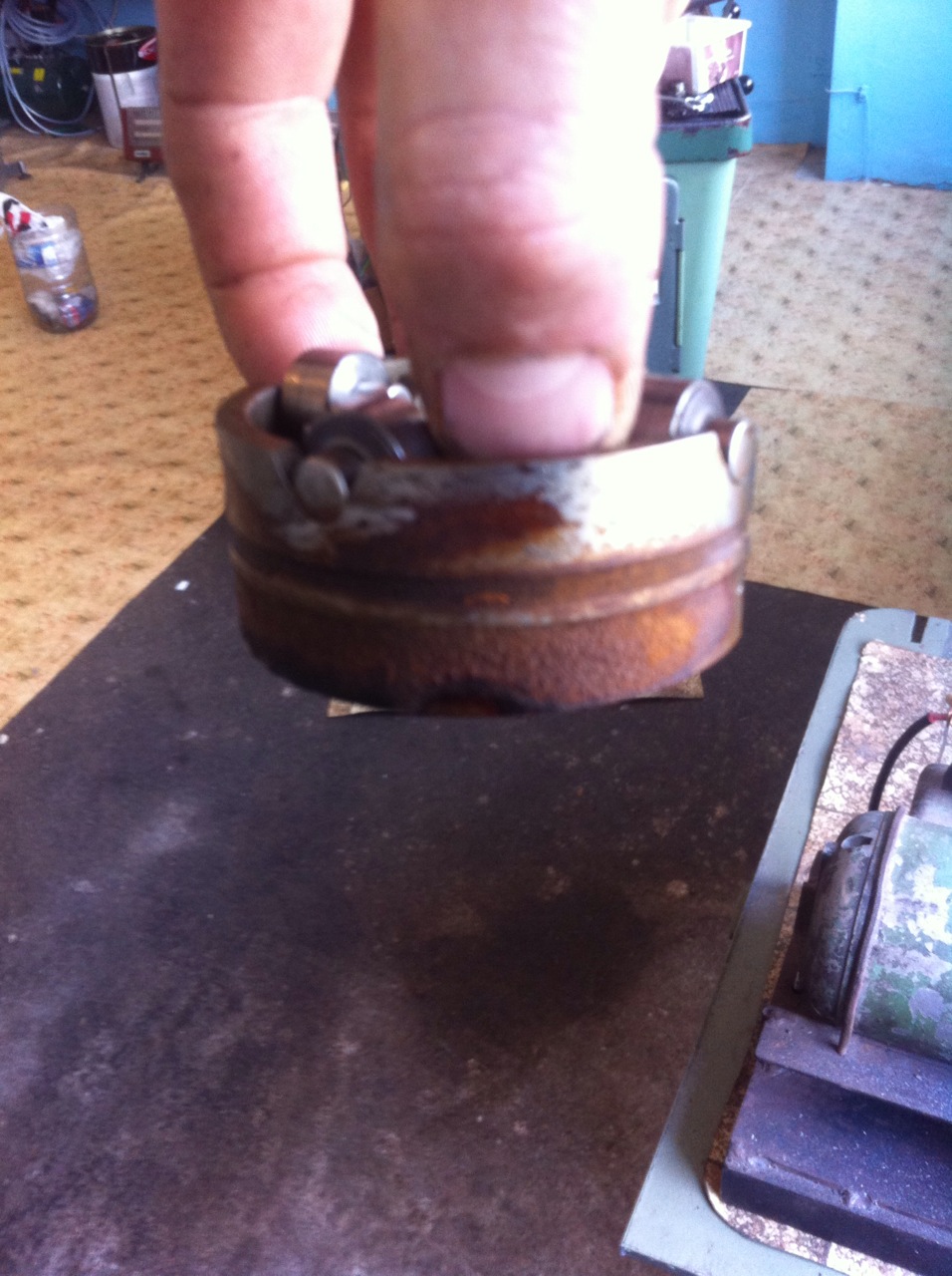

Ето го и счупения помпен елемент от горната тема.Пропуснал съм го предния път.
Поздрави!
