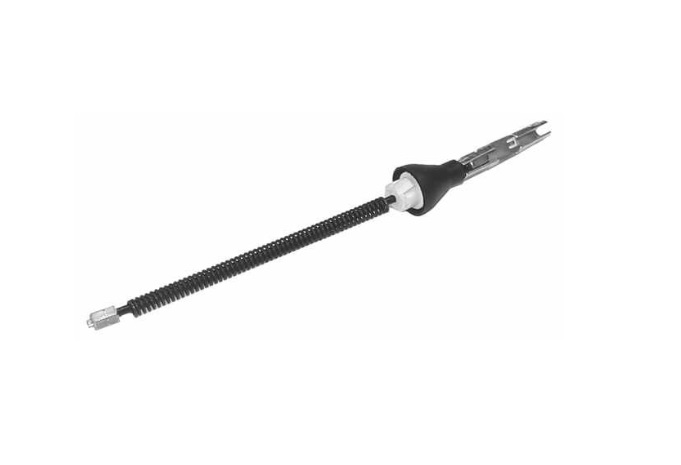

Ради-1
Мнения: 825
Re: Слаба ръчна спирачка
Мнение от Ради-1 » 08 юли 2020, 14:06
Тези пластмасови щипки къде стоят? Иначе това е задното жило, става отляво и отдясно. 15-тина лв е
