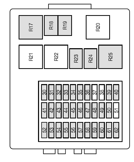

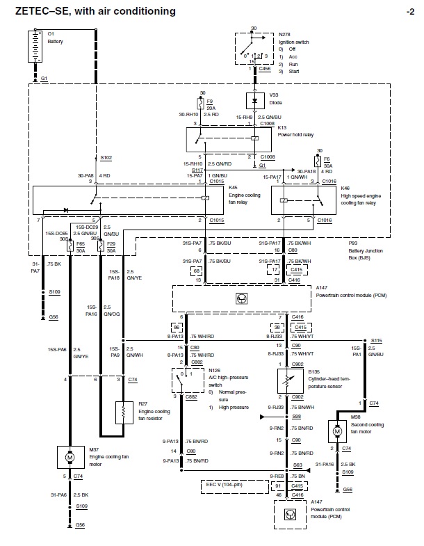

Бушонът се намира в двигателният отсек, от дясната редица и са само два един до друг от по 30 А Около тях са само релета.

Мнение от antipower » 01 авг 2016, 16:08
Ето схема да се ориентираш.
