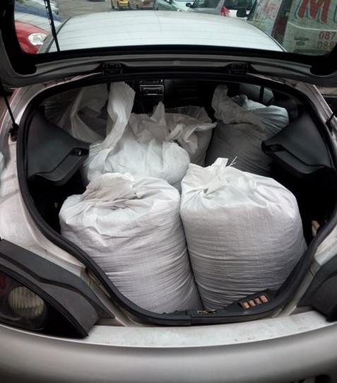

Пумата била малка кола, я как се побраха 6 чувала с тор по 40 кг. единия, даже не е и клекнала много:

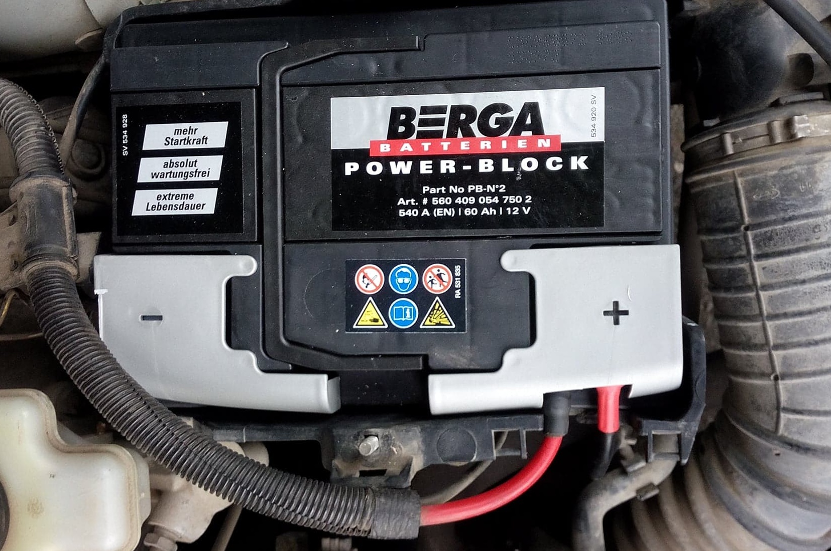

И за да продължава да е гадна годината, и понеделнишки, вчера акумулаторът ми- "4max" на 4 години 8 месеца и 20 дни, се предаде.
Хайде в сервиза - "BERGA", 60 ah. 145 лв. , с 3 год. гаранция, и Пумата е чакмак от четвърт.

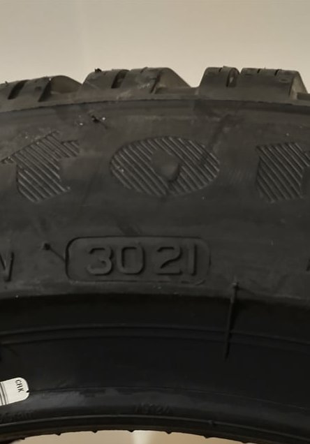

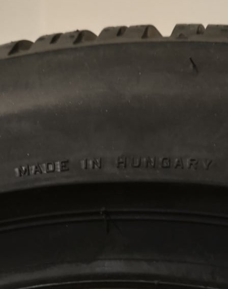

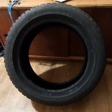

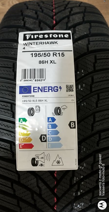

Пристигнаха ми новите гуми.
(26.49 KБ) Все още не е свален
Престои монтажа.

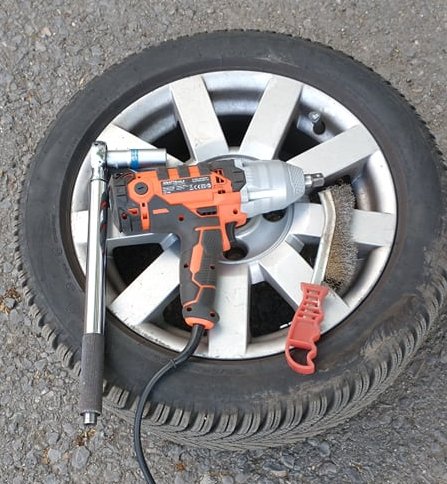

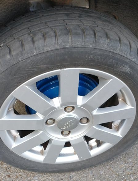

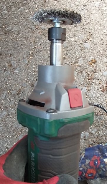

От колко време се каня да се сменя зимните гуми с летните, е най накрая се наканих. Обаче барабаните на спирачките отзад- ръждиви подобаващо. Въоръжен с двата ми шлайфа се заех:
Следва умело шлайфане и обработка с преобразувател за ръжда на WURTH:
Боядисване два пъти:
И смяна на четирите гуми:

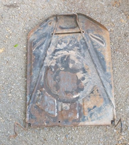

Следва сваляне на резервната гума и ламарината която я държи:
Малко шлайфане на стоманената джанта-челно, и ламарината, и оставяме за утре още работа, миене, шлайфане, преобразувател за ръжда, и боядисване с черен мат-спрей боя.

Я-набора се е задействал-похвално, радвам се! :D "Вюрт" ше използваш за ръждата? Ако е така го нанеси два пъти през половин час, и преди боята задължително използвай филър (преди се казваше грунд), важно е, не го подценявай!
Ще имаш успех-не се съмнявам! :wink:

И аз се каня да направя това упражнение с барабаните отзад. Искам да попитам мога ли да мина само с телена четка или да си купя приставки за винтоверта, защото нямам шлайфове.
