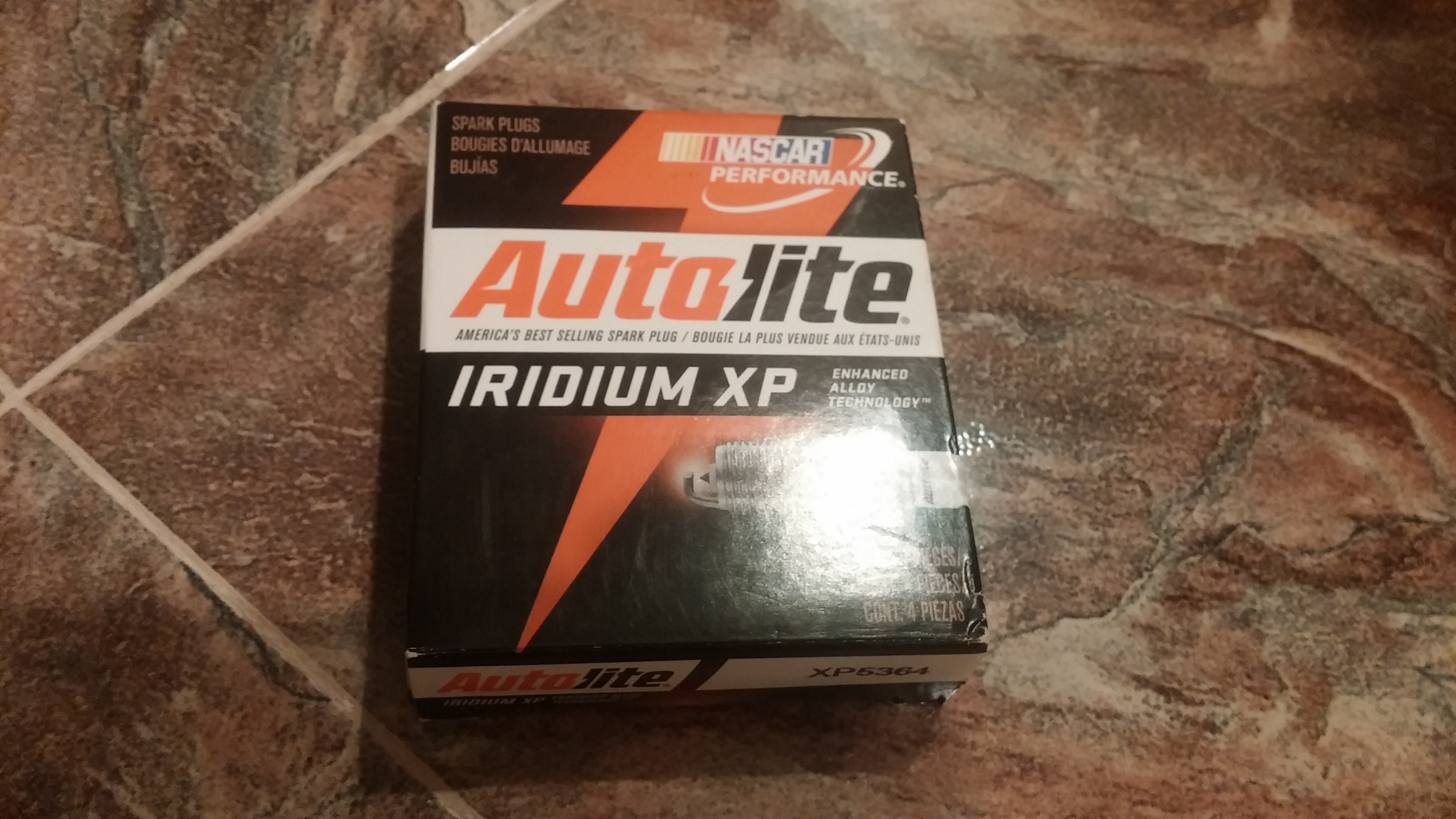

Пристигнаха ми свещите колеги:
Веднага ги смених и в момента колата ми е като нова. Няма абсолютно никакво прекъсване. Надявам се тези да изкарат по-дълго.

каква им е цената

ANGEL4O написа: каква им е цената
Към 15лв бройката ми стъпиха с доставката от щатите.
