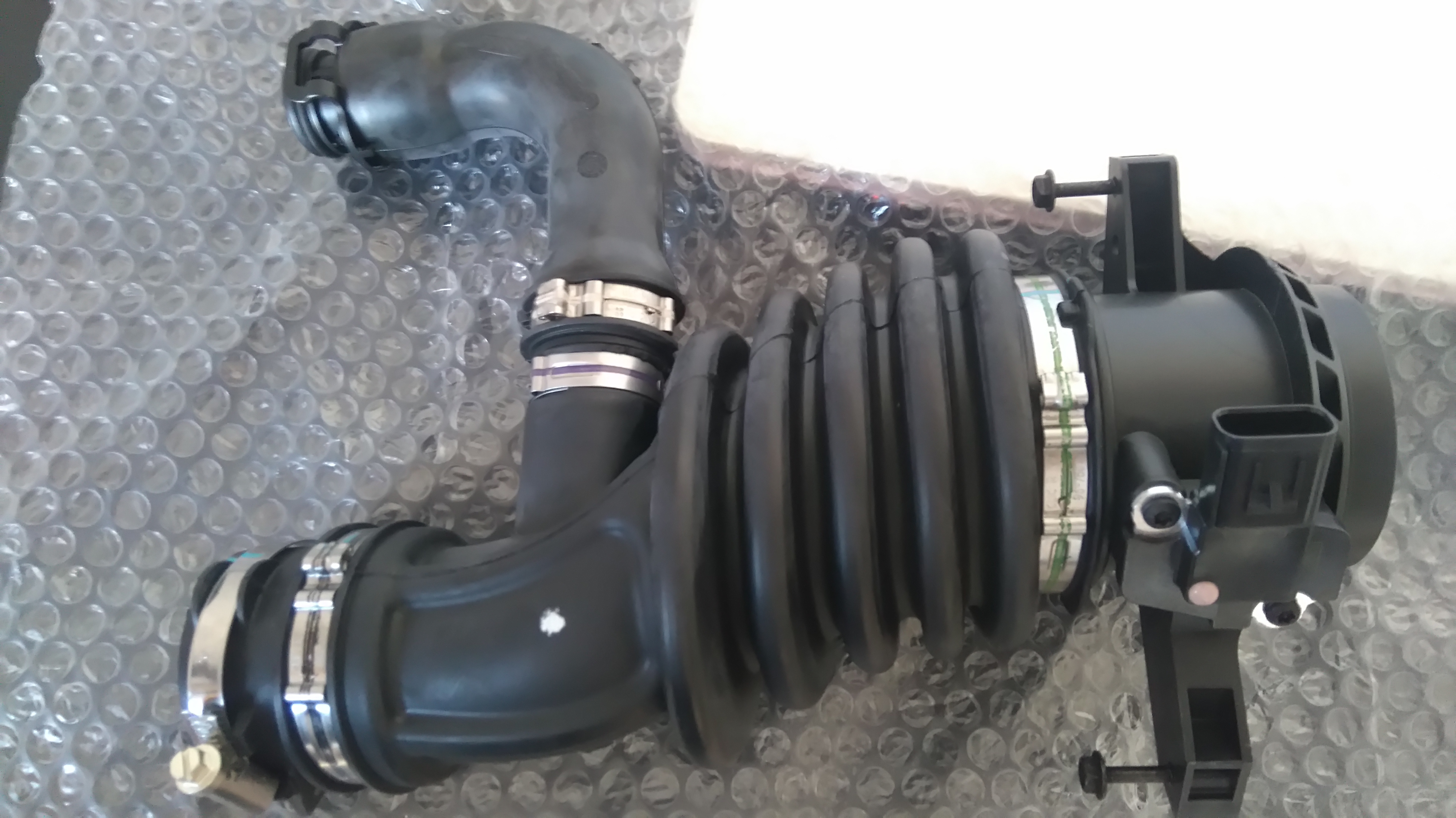

БЛАГОДАРЯ ЗА САВЕТИТЕ ВСИЧКИ СА ДОБРЕ ДОШЛИ И ОТ ПОЛЗА !!!! РАЗБИРАСЕ ЧЕ НЕ ТЪРСЯ РЕШЕНИЕ НА ПРОБЛЕМА С НЯКАКВО ШИШЕ ОТ 15ОМЛ МИСЪЛТА МИ Е .....ЗА ПРОФИЛАКТИКА ......ЛИЧЕШЕ СИ ЧЕ КОЛАТА БЕШЕ ДОСТА ИЗОСТАВЕНА.НО СЕ НАДЯВАМ ДА Я СТЕГНА!
ЕТО И ЕДНА СНИМКА :)
МЕЖДУ ДРУГОТО ДОСТА СИ МИСЛЕХ ДА СМЕНЯ МАСЛО,МАСЛЕН И ВЪЗДУШЕН ФИЛТЪР ТАКА И ТАКА СЪМ Я ПОЧНАЛ ......КОЛАТА Е НА 167 000 КМ .....

Така.....горижен филтър сменен,масло и филтър сменени,накладки сменени,въздушен филтар почистен не е за смяна до тук с добри те новини!..
поправете ме ако не го напиша правилно въздушнопрохдния маркуч от филтъра към турбото е скъсан на три места от там е и течът на мсло или каквото е там ....утре ште ходя до ФОРД за да го закупя стрва 150 евро и ако го иман в наличнос ако не трябва да го поръчат на другия остров ако го има и ако не вече трябва да го поръчат в Испания и може да престигне до 2-3 седмици......
днес разговарях с един колега тук на острова има форд 1.8tdci 2003г. с подобен проблем днес са му правили диагностика в някакав уж специалисти по дизел и му казали че трябва да смени горижната помпа и инжекторите 1200-1500 евро са му казали... утре ако сменя маркуцха ще я карам и аз там да видим какжо ще ме излъжат и мене..... при евентуално равитие ште пиша ако някои може да помогне с нещо ще съм благодарен .......

Така,филтъра (горивния е сменен) колата е като самолет за сега не дава грешка не гасне не губи мощност....следобяд сме на доктор профилактична диагностика ако има грешки или нещо да ги премахнем и да видим какво ще се случи от тук на татък.
маркуч (тръба) въздушния естествено нямаха ще го поръчат от фабриакта до вторник ще е тук (макар и да не вярвам) но има надежда.

тръбата е сменена !
