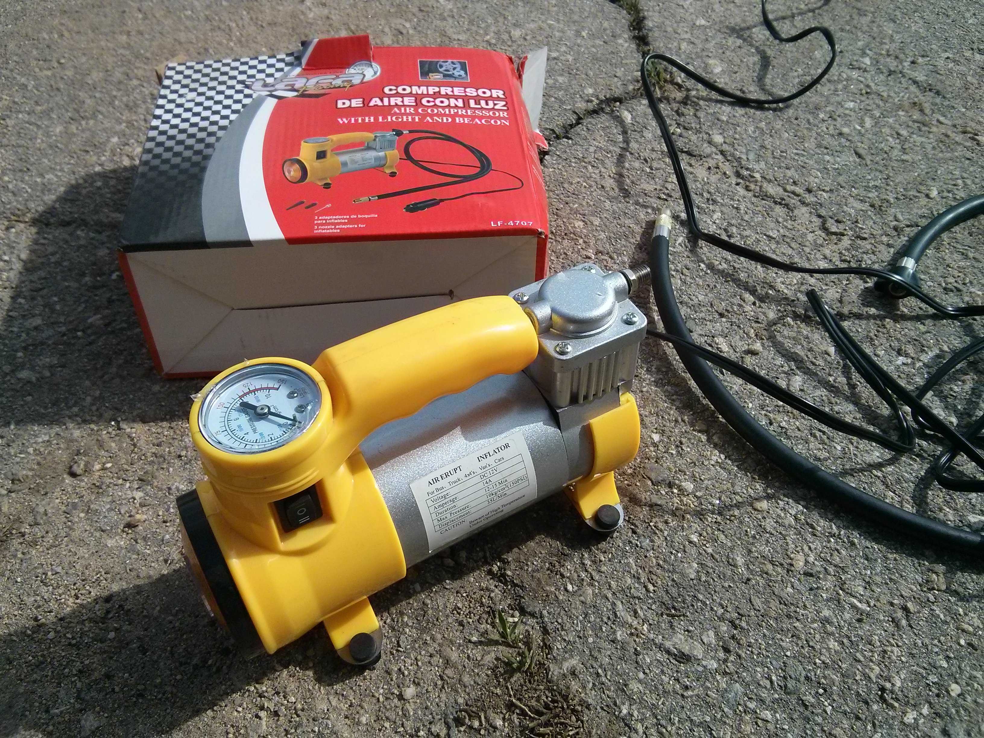

В крайна сметка взех някакво компресорче за 40лв.
Обаче не успях да го тествам обстойно, защото (като никога) нямах нито една спаднала гума от общо 8 летни гуми :?
Но пък напомпа една детска топка за няколко секунди :mrgreen:

Вчера имах малко време да си поиграя с компресорчето. На село имаме един полу-изгнил Москвич, който не е пален от 3-4 години и гумите му бяха спаднали.
Вдигна ги на 2.5 атмосфери за 5 мин. Само че загрява доста, даже не може да се пипне с ръка, затова го оставях да изстине за 10 мин след всяка гума.
Доста съм доволен като цяло, дано изкара повечко време.
