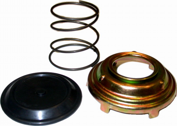

Много е добре тази помпа да я има и да е изправна.
Ще ви кажа защо се поврежда:
Намира се преди филтъра и когато отворя за ремонт
такава помпа в нея намирам всякакви буклуци
които пречат на клапаните да си вършат работата.
Бях споделил как да се преправи така че помпата да е след филтъра.
Успех!

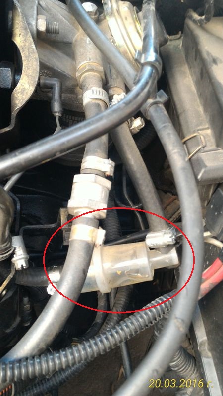

Без да претендирам за оригиналност, аз така се справям с по-голямата част от боклуците попаднали в горивото:
Години наред поставях такава еднодневка и на предишната ми кола. Като взех тази помпата не работеше и както спомена specialista, вътре открих интересни неща, от които мембраната и клапанчетата нямаше как да си вършат работата.
П.С. Сега като се загледах в снимката, май отново е станало време да го сменям.
