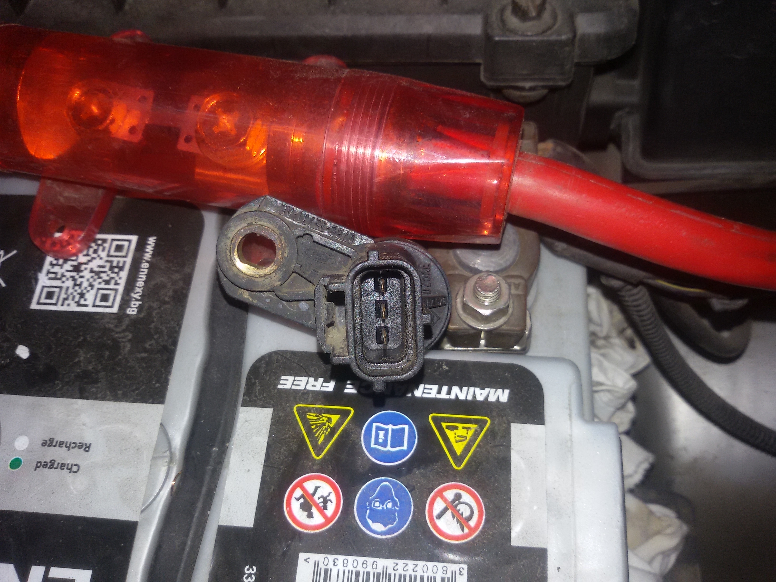

Колеги един поглед да хвърлите.Това е датчика отзад който ми изглежда за коляновия вал
датчика свален
поглед отпред отдолу на другия датчик

На първата и втората снимка е датчика. Около 70 лв. ми струваше на мен.
