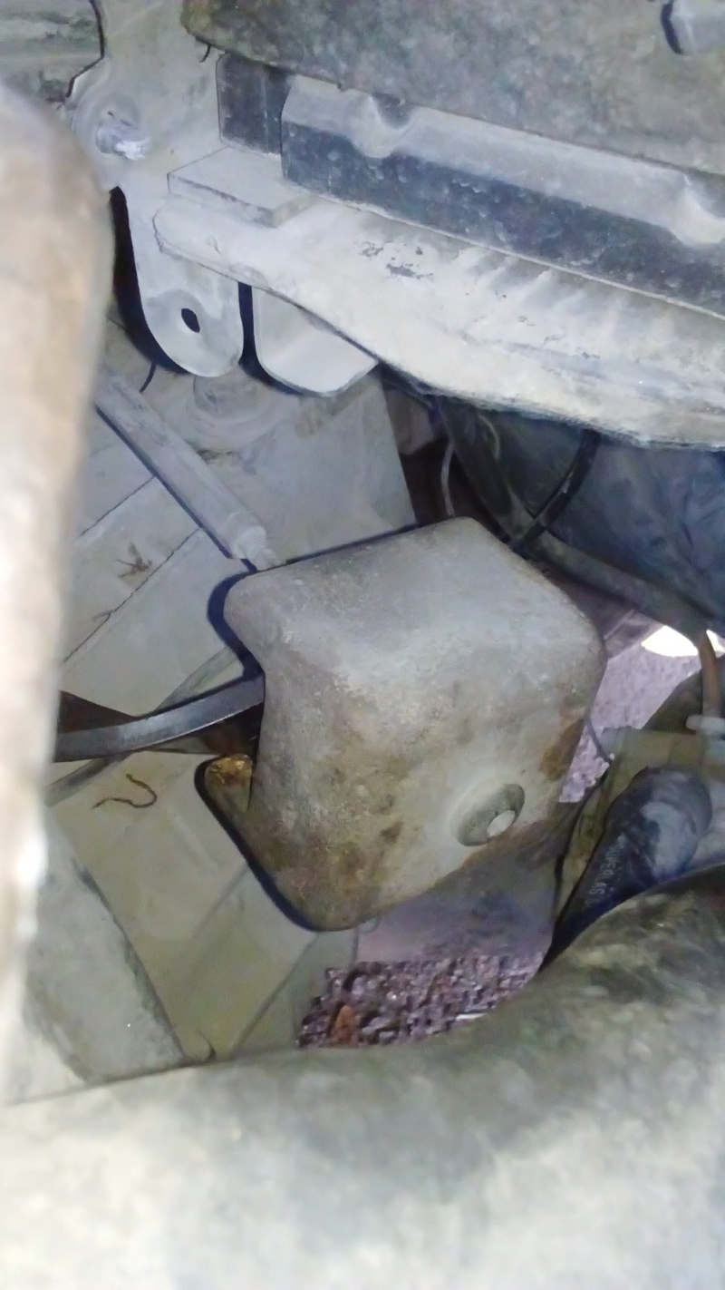

Здравейте колеги ! Наскоро ми изкочи тампона който държи жилото на вилката на съединителя.Ходих при майстор и ми го оправи май.Сложени са два ластика накрая на вилката.Вчера ми омекна педала и установих,че е в самия край отишъл.Върнах го в начално положение и преместих ластиците,но се движи и се притеснявам пак да не ми изкочи.Питането ми е как трябва да е в нормално положение.....стегнат или....има един шестограм отпред ....от него ли се притяга ?
Ще съм благодарен ако някой може да помогне !

В края е, това и на мен преди много време ми излезна и останах без съединител, та му правих някакви магии със свинска опашка на тампона и вече 2ра година си седи и слуша.

Колега за къде ги хващаш свинските опашки ? Този болт шестограм не го лови нещо....или е превъртял или е някаква звезда.Дали от него се стяга тампона ?

Някой знае ли дали от този болт тип звезда се притяга тампона ?

Проблема е решен !......с бишоп лента :D След като се самовулканизира няма мърдане.....надявам се. Обвих рамото с тампона добре и вече един месец е бетон.Ако се наложи смяна на жило просто ще се изреже и така :D

Не смятам, трябва ти само лоста на вилката или добър заварчик да я завари, защото се чупят там, където е захваната на оста на вилката.
