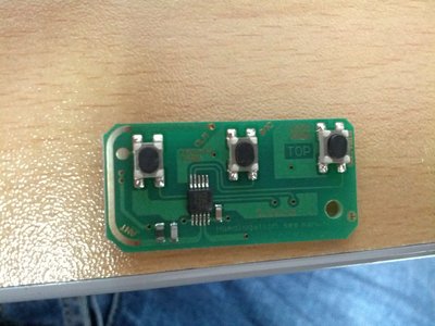

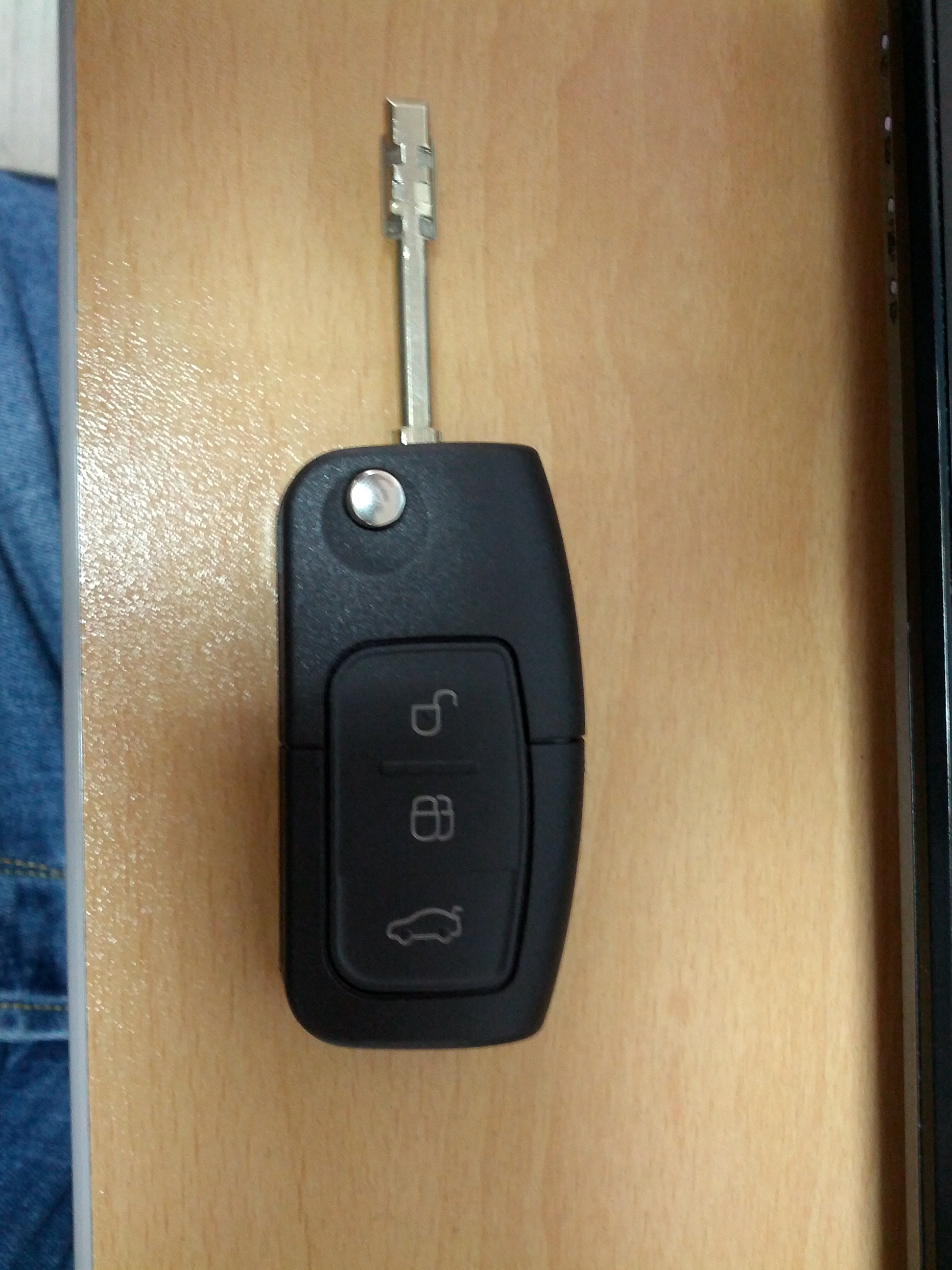

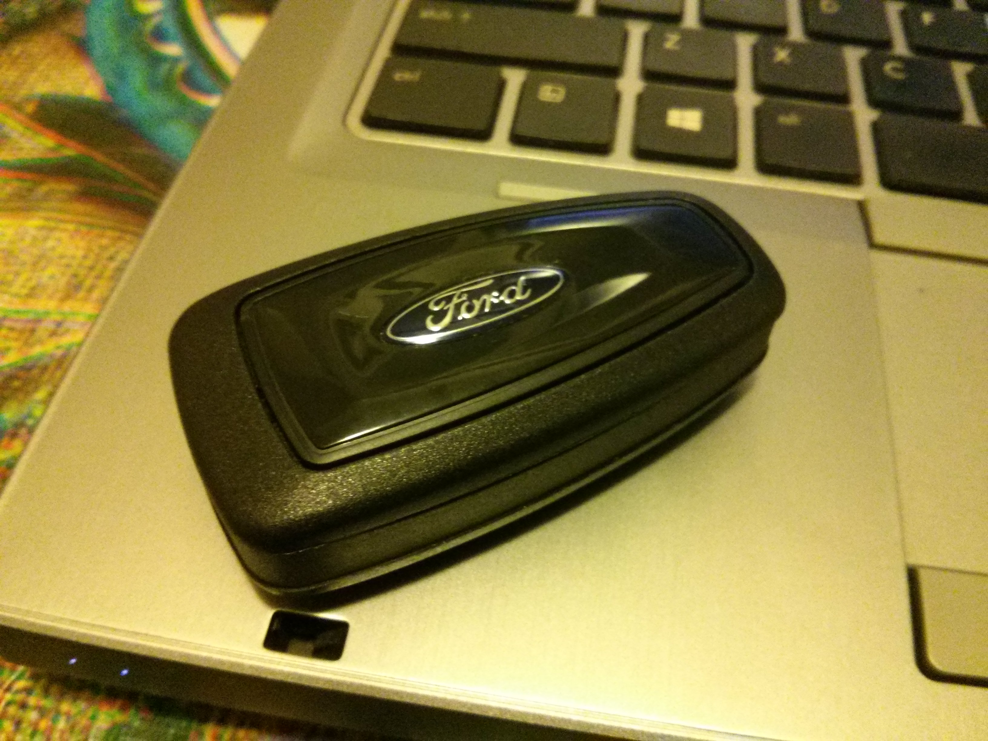

Малко снимки на ключа, дистанционното и трансподера:

Само да кажа, че взех че си поръчах ключа от горния линк в Али-то. Пристигна за 2-3 седмици.
Нарязах го за 10лв. и си го обучих с другите два

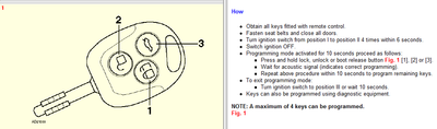

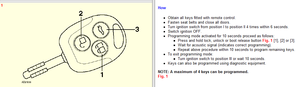

В режим на обучение се влиза 4 пъти между позиции I и II в рамките на 6 секунди.teh_policer написа:Аз влизам в режим на обучение (0 до || четири пъти), съответно се чува сигнал, като натисна някой от бутоните на дистанционното, което имам (оригиналното) пак се чува сигнал - демек се е обучил модула да го разпознава. Като натисна някой от бутоните на новото дистанционно не се случва нищо.
Когато влезе в този режим се чува сигнала и чак тогава даваш на 0 (OFF), като всички врати трябва да са затворени и всички колани трябва да са щракнати.
След това в рамките на 10 секунди натискаш и задържаш някой от бутоните на новото дистанционно и отново се чува сигнал, че е прието.
Извадка от AutoData: Аз днес го направих и си работи без грешка с ето такъв ключ:
Него го купих от тук.
Също дойде с карбонов транспондер (да не говорим, че за този артикул китайците са написали 4D60, а той се оказа 4D63), който няма как да стане на MK1 и затова с малко преработване вътре по пластмасите си наврях моята стъклария и сега всичко работи
За чипа в този модел има доста повече място от този който ти си постнал, защото твоя се разделя на 4 части и заради вътрешните прегради е още по-голяма хамалогия и от при мен...

Мда... успях да обуча дистанционното. Явно трябва да са сложени коланите
. Сега остава да измисля начин да навра един транспондер в дистанционното и съответно да го купя и да копирам текущия на него.
