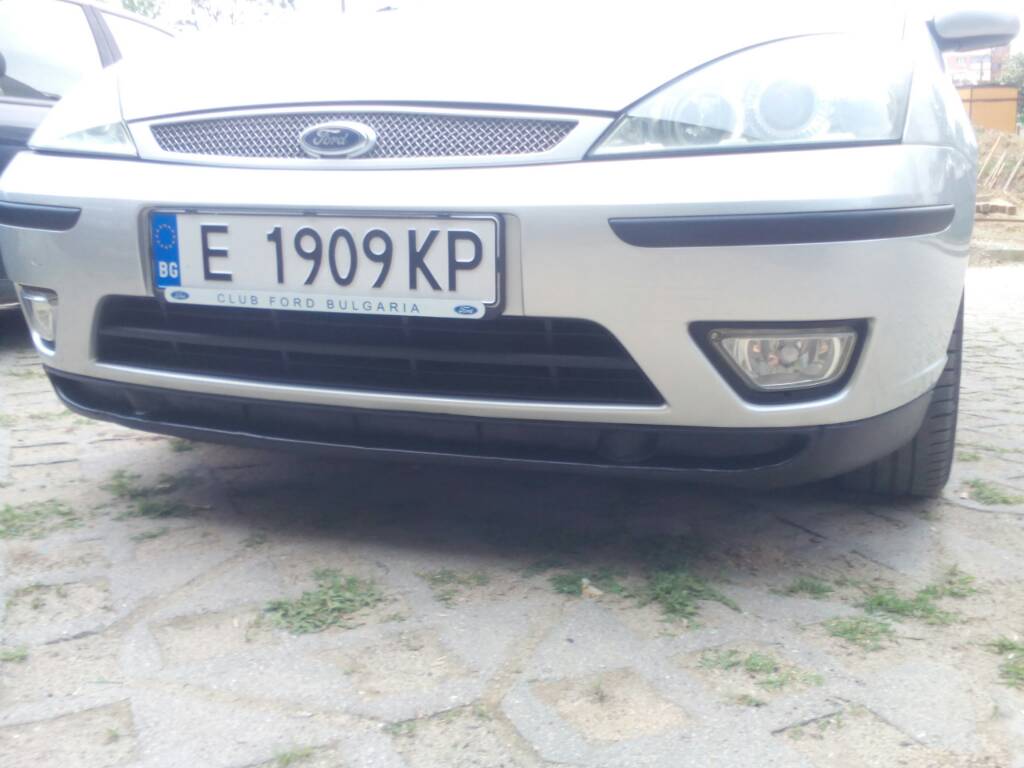

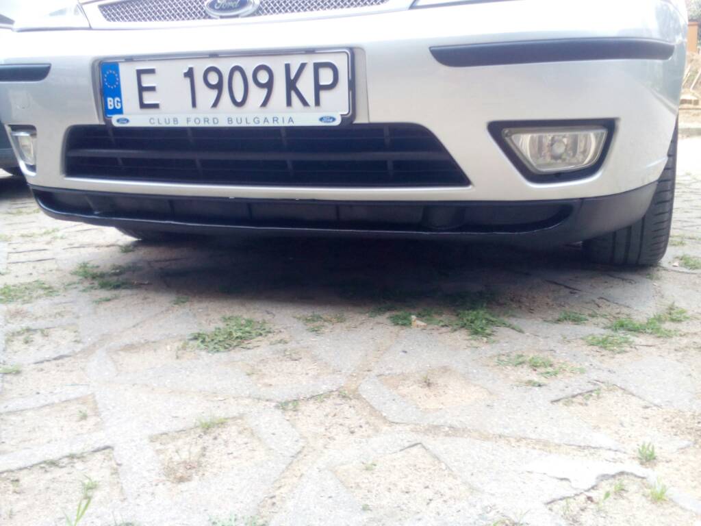

От днес колата си има нож под предната броня от сеат ибиза.
- dragonn2
- Мнения: 475
Браво, добре е паснал. Дай малко снимки на цялата кола, да видиме как стои.

Браво на мен ми харесва как се е получило!
- ФордБългария
- Мнения: 854
И на мен !

Ето една снимка от вчера. Взех си фотоапарат, така че снимките ще зачестяват
