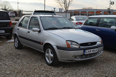

С малко закъснение качвам и няколко снимки :

Човек, чудесна е Фиестичката!
Живи и здрави да сте да си я карате
Пусни си както трябва нова тема в "МОЯТА КОЛА", а въпросите си ги задавай в съответните раздели на форума.

Май липсва капака на двигателя. Или на по-новите МК4 са го шунтирали.
- paci
- Мнения: 7886
Re: колко масло побира Fiesta 1.25 1999г.
Липсваdimkar написа:Май липсва капака на двигателя. Или на по-новите МК4 са го шунтирали.
