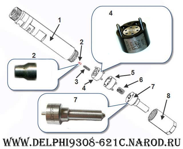

ММММММ да сега е необходимо да уточниш дали е делфи или бош системата.... почти съм сигурен че е делфи.
Да бе снимал и предния екран с грешките, че тук живите дани са смутителни.....
Накратко мога да ти кажа
1. че смяна на клапан в разпръсквача е скъпо начинание само клапана е към 180лв работа и тн.... доиде на цена на нови
ако можеш да си ги вкараш от някъде почти съм убеден че ще е доста по на сметка... наче ги продават в евро 07 косер вто хит авто плюс и какви ли не още имена на фирми за части.
2. дюзи втора ръка също не е добра идея защото от седене са спекли и бетонирали и ще пръскат но не и в облак както трябва да е
3. частично/временно решение на проблема е: сменяш си на 10000км горивен филтър и никога не оставяш да смуче от дъното на резервара, почистваш на ултразвук в разглобено ссътояние иииииииии колкото изкарат..... и най важното е за да не мрънкя и мига компютура водиш коня да му набият номерата на дюзите в главата/компютъра
Допуските на точност са високи стотни от милиметъра и смяната на клапън (разпръсквач) води до нарушаване работата по определен еталон за точно тази система двигател и се налага прекодиране на самата дюза, което изисква скъпа техника...и от там и крайна цена.
Дюзите си имат номера на производителя и рядко са съвместими без съотвнетствието им....
пример мога да дам с делфи система в една и съща година две различни дюзи и като я сложиш на колата запалва и изгасва
защото не е тази която трябва да е..... умна работа и ти намигат подгревните свещи и се чудиш к`во става
за повече питай на ЛС

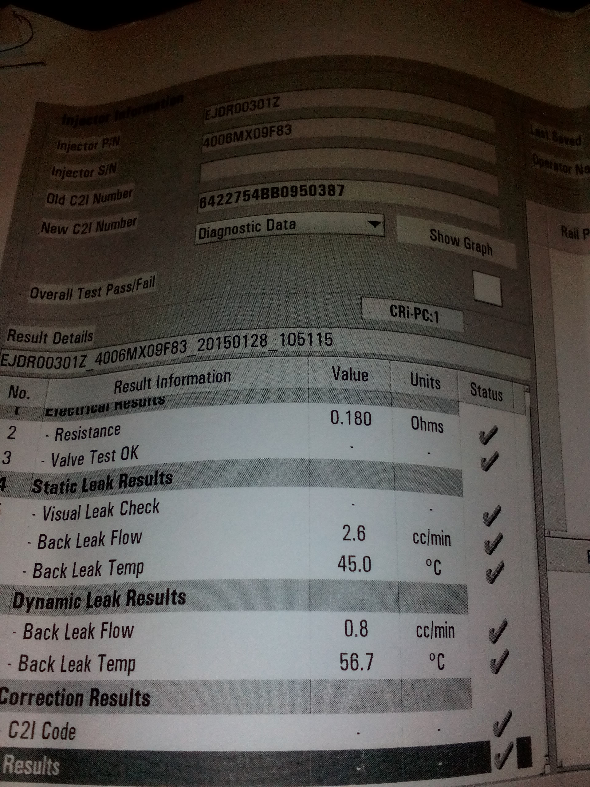

Re: проблем с дюзи 1.8tdci
Не само има нужда от кодиране, а имат нужда от проверка на стенд. Натоварване в различни режими, температури и т.н.
След това стенда изкарва въпросните кодове, за всеки инжектор по-отделно. Това са новите кодове които се записват в таблицата на ЕКУ-то за съответните инжектори.
Всички работни стойности на инжектора се променят при подмяна на клапанчета, разпръсквачи и т.н. , т.е. при всяка намеса в механичната им част.
Ако не се стендова, какъв код ще запишеш в компютъра. Стария, тогава ЕКУ-то ще опита адаптация за известно време и след това минава в авариен режим и колата работи по-шумно дори от ЮМЗ. Да не говорим, че като е студена не знае на кой цилиндър колко гориво и кога да го подаде, пуши като двутактова машина.....
Не заблуждавайте хората, има си ред които трябва да бъде изминат. Не малко хора сме минали по този път, дори аз ходих доста по-далече.... та им знам маймунджълъците на Delphi CR.
това са данни от измерваня на ингецторите но какво показват.как да кача снимка

Преди 2 год. ми смениха само клапанчетата.
Казаха ,че при тази интервенция няма нужда от прекодиране на дюзите.Това се налагало при смяна на разпръсквачи,но те са по издържливи от клапаните и при първи ремонт обикновенно не се сменят /ако проверката на стенда излезе добре/. На дюзите не трябва да им се разменят местата.
Повече от 20 000 км. няма проблеми.Ако можеш да си доставиш оригинални клапанчета / около 100 долара бр./ можеш и сам да си ги смениш.
