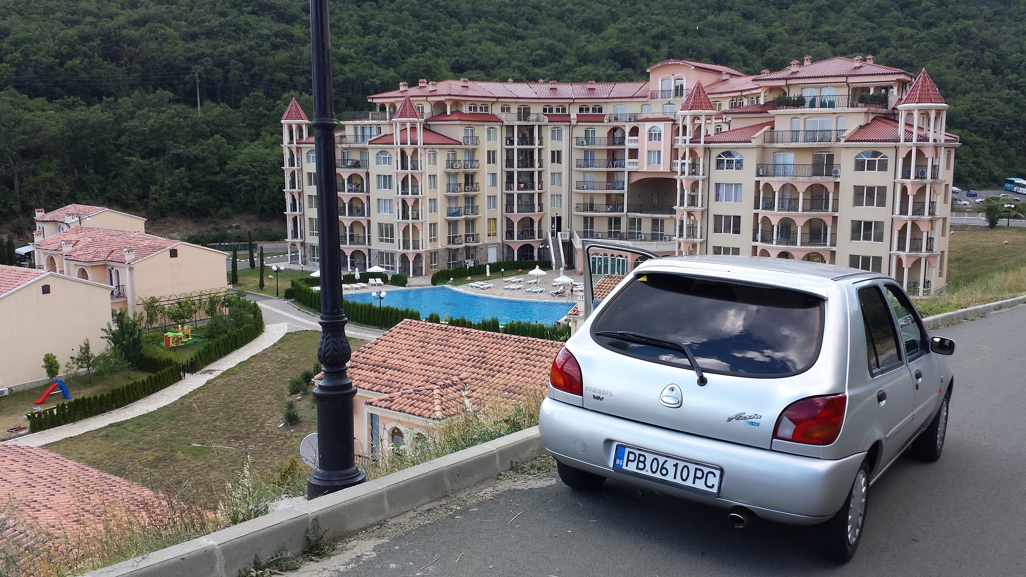

2 много на бързо щракнати снимки на една морска Фиеста
Направих си една бърза разходка, за по кафенце до Елените чак!

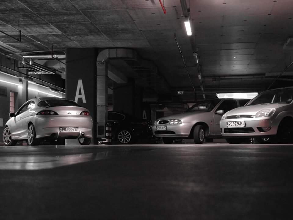

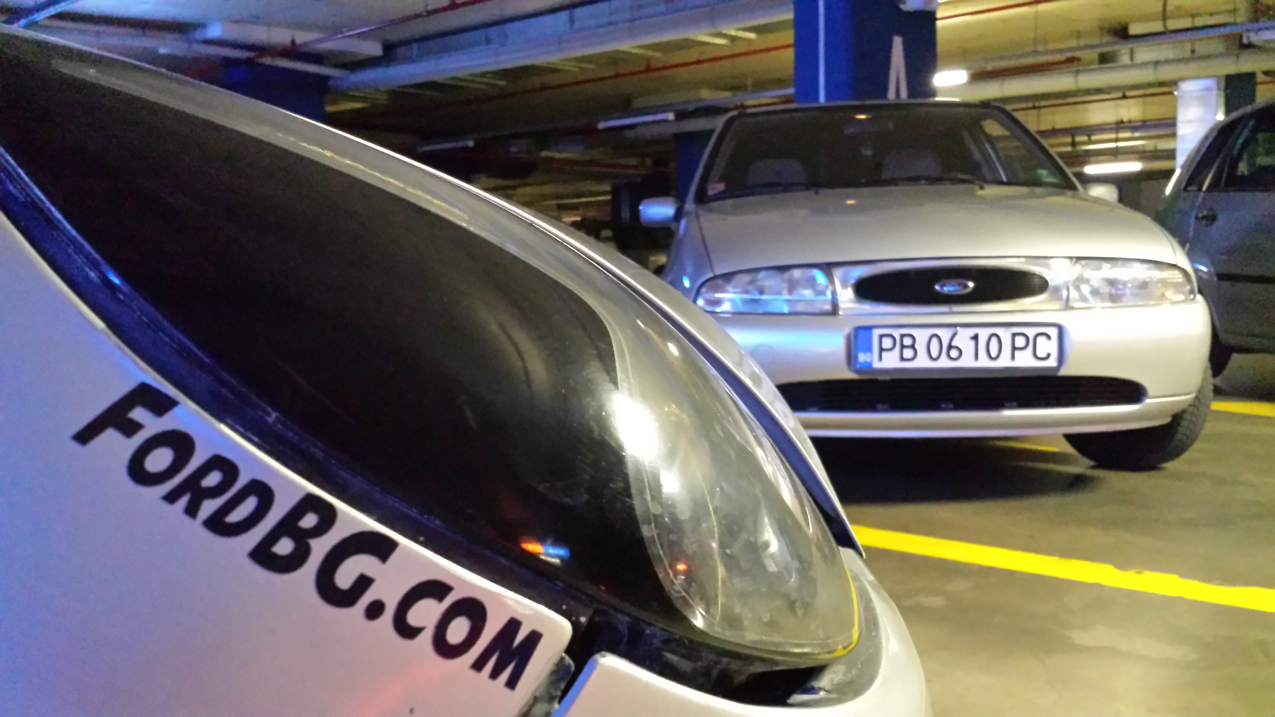

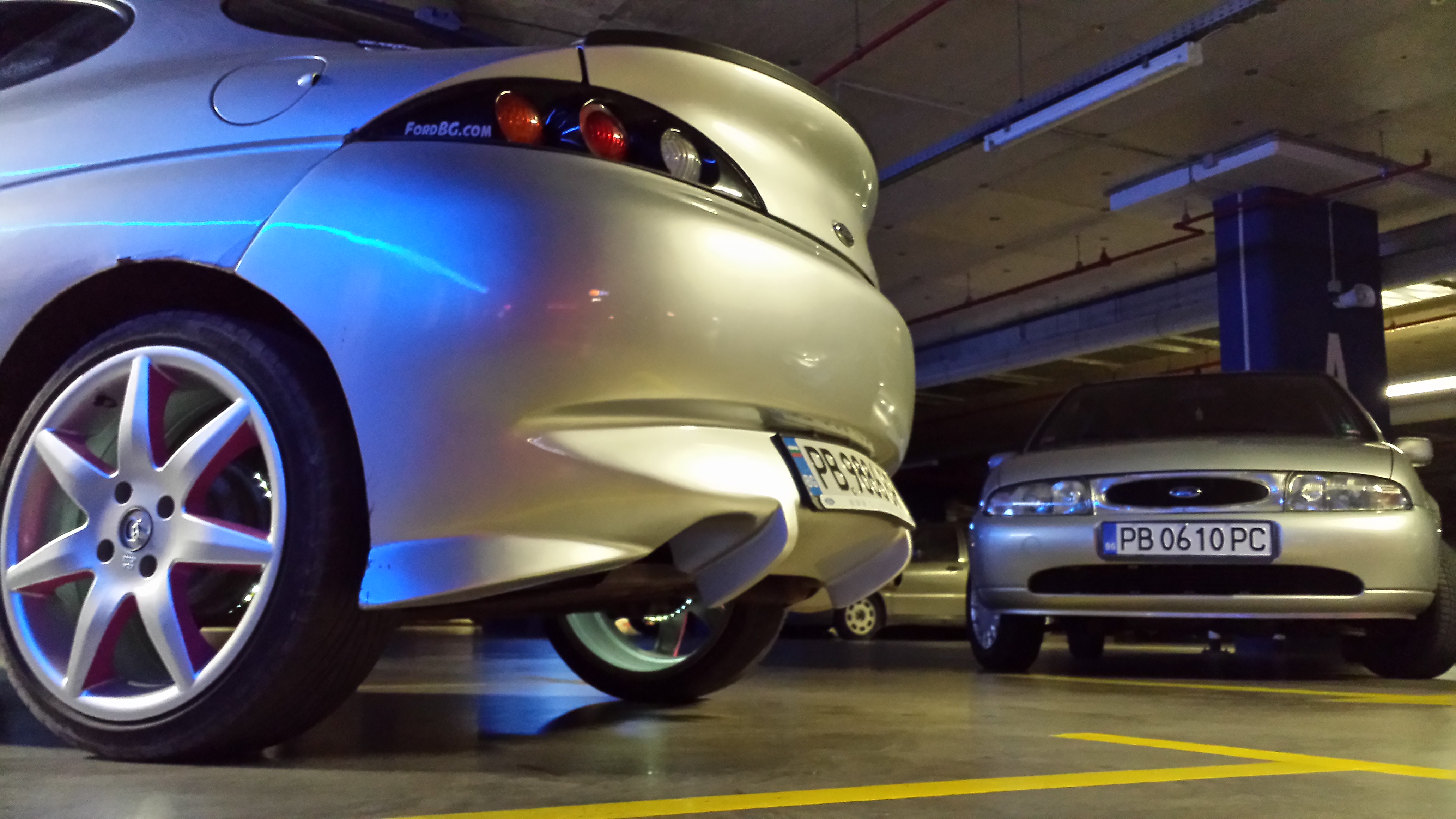

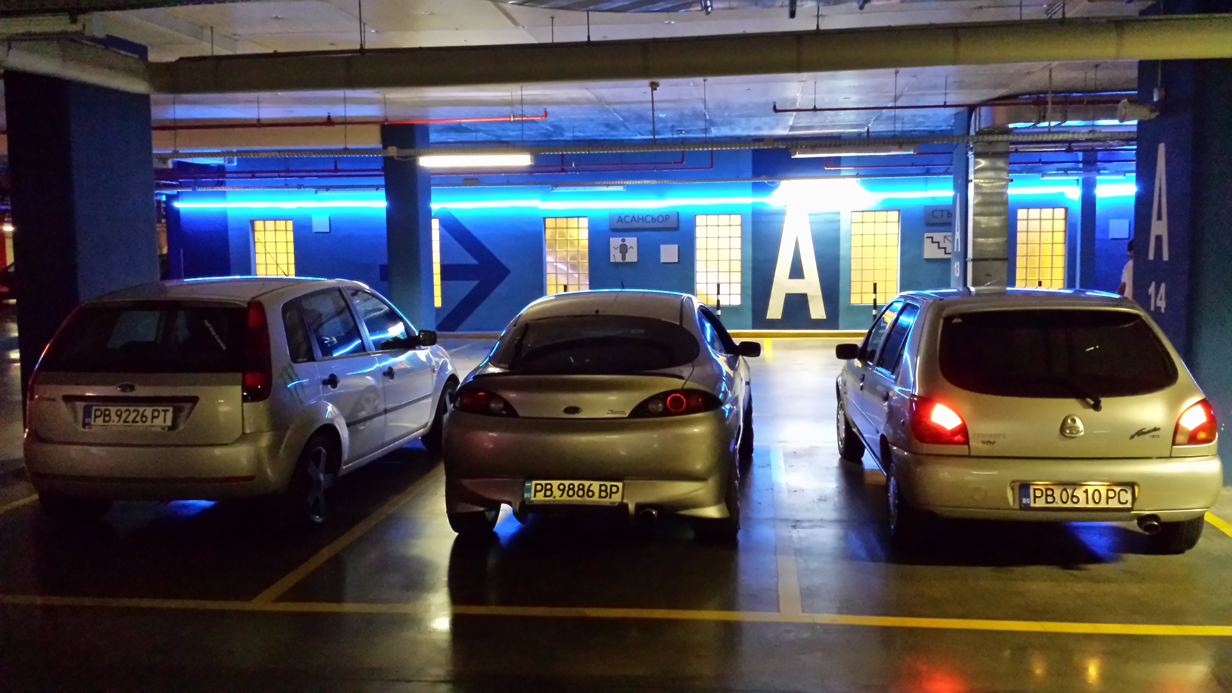

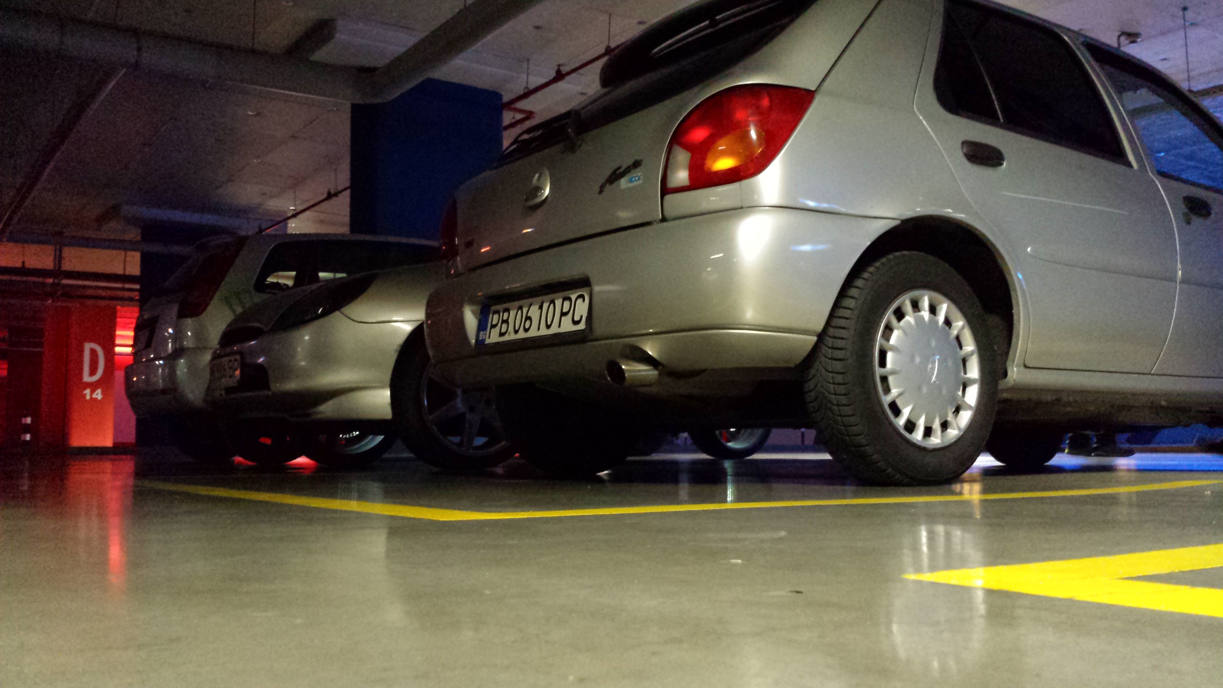

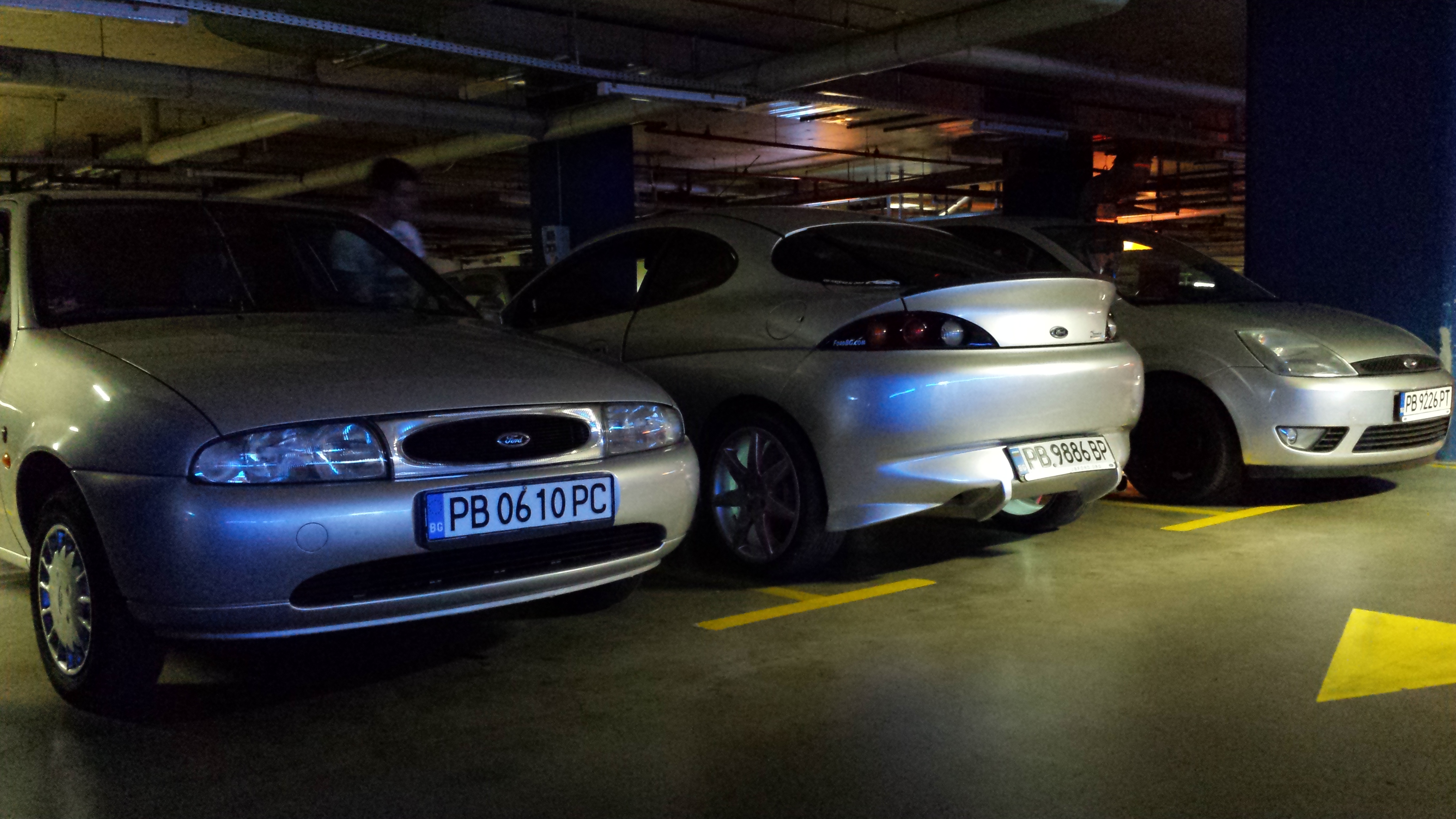

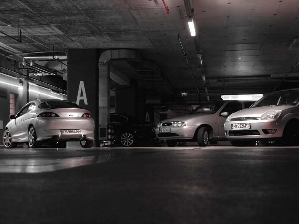

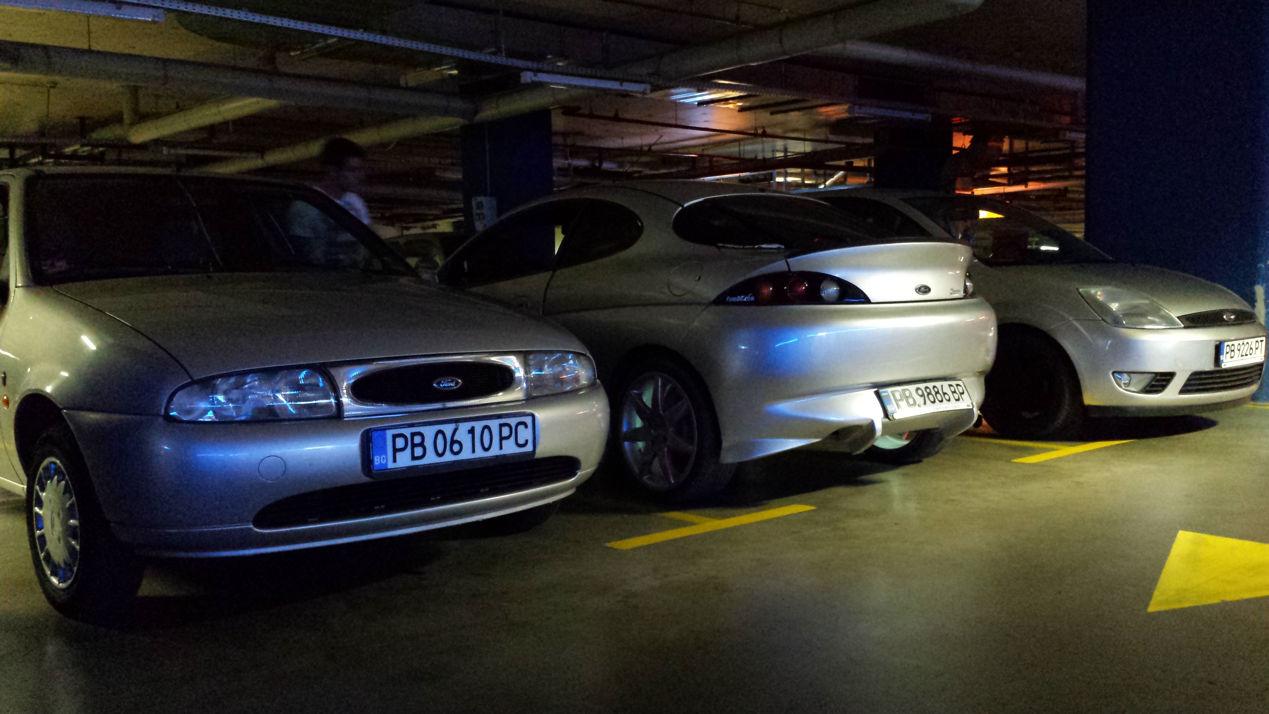

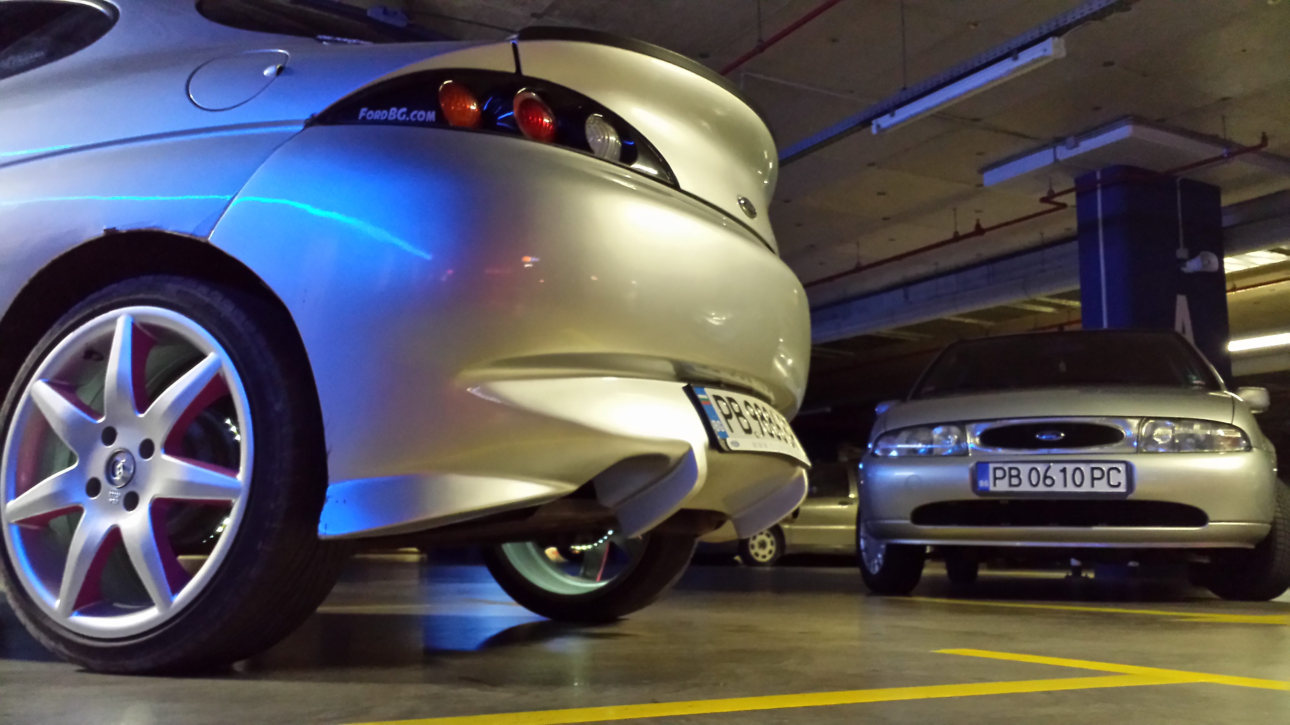

Тази нощ с колегите се заиграхме малко в подземния паркинг на мола в Пловдив
