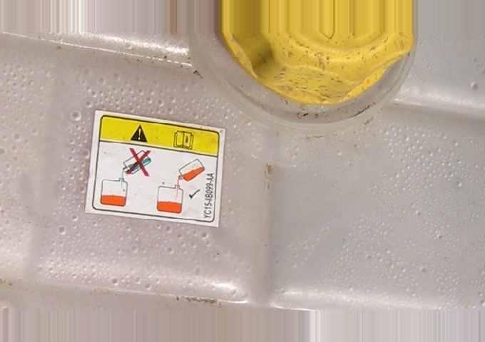

В началото на месеца видях в МП да доливат "червен" антифриз на един нов-едногодишен Форд Канект.
Снимката е от също такъв Форд, май вече един път съм я качвал или само така си мисля.
