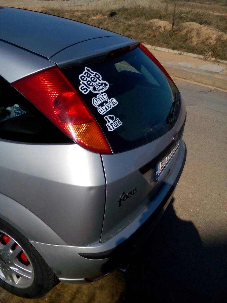

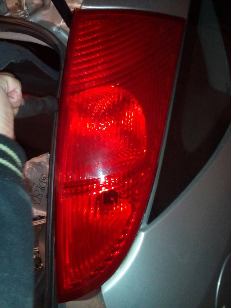

Днес най-сетне се наконтих, и направих стоповете червени. Използвах Dupli Color red transperant. Остана една малка оранжева ивица от тиксото, но не ни се сваляха 3-ти път.

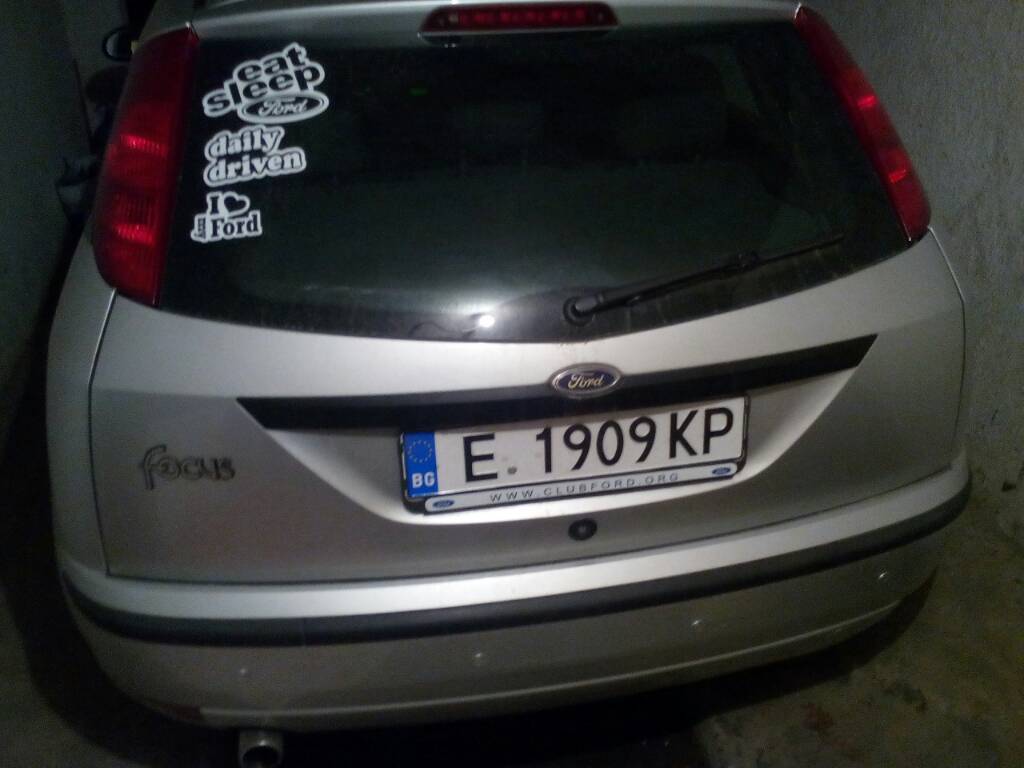

Такаа, вчера разбрах че имам проблем със заден десен стоп. Като съм на габарити/фарове и натисна спирачката, габарита изгасва и стопът не светва. Реших че крушката е изгоряла, купих нова, смених я днес и пак не иска. Бре, чудя се какво става... Отварям форума и чета : Маса нямало. А сега де. Четох че масата се намира на задния капак. Свалих кората, намерихме една маса, развих я, натискам - габарита свети, следователно не е това масата която ми трябва. А сега де ? Намерихме още една под мокета на багажника, развихме и нея, пак светят - и тази не е. Ами сега ? Отивам при един майстор, развива, гледа и каза : Едно време работех във Форд, пълен ужас - По 3 черни жици, иди се чуди коя за какво е. Развива, пробва и се оказа че губи маса наистина. Решихме че ще пуснем една до някое близко място. И така, пуснахме маса, натискам - пак същото. Майстора се хвана за главата
Накрая се оказа прецакана букса. Каза че нови не се продават, значи ще трябва на части. За мой късмет още в първата морга намерих, даже си взех и за мигача да имам една резервна. Върнах се, сменихме я и всичко заспа.
