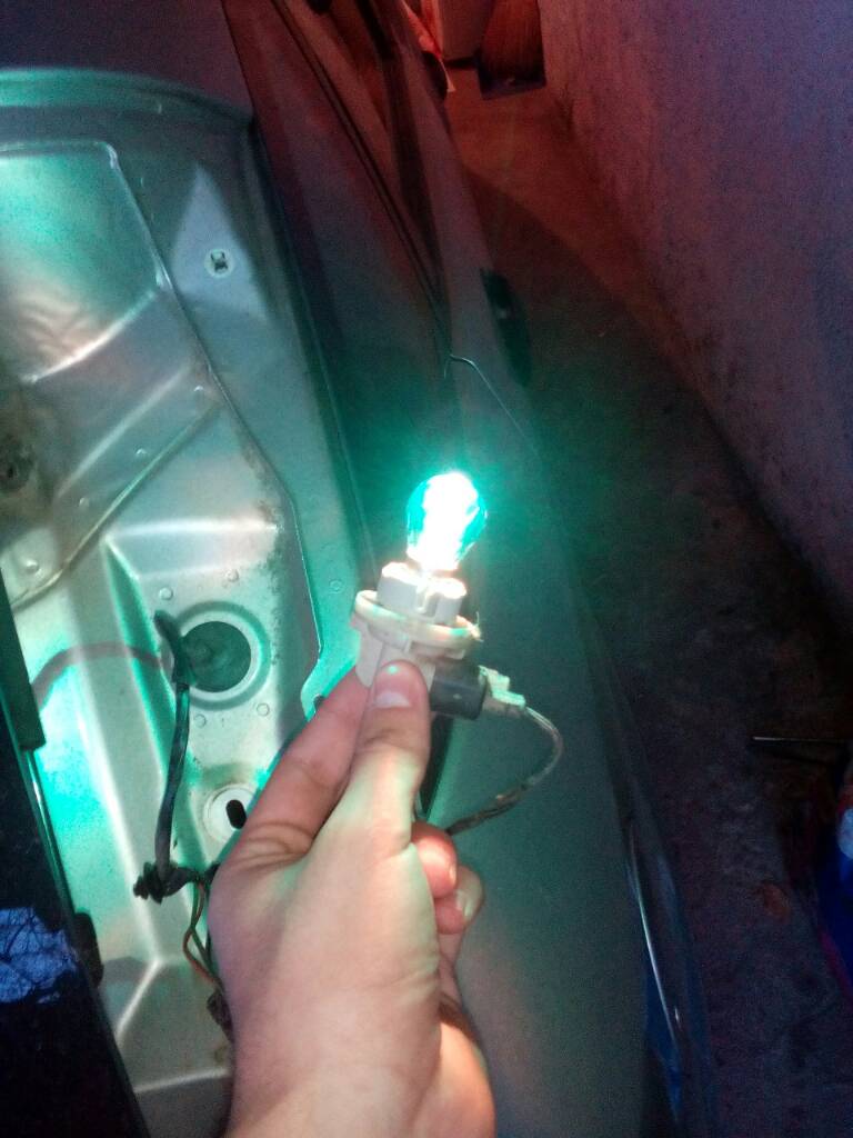

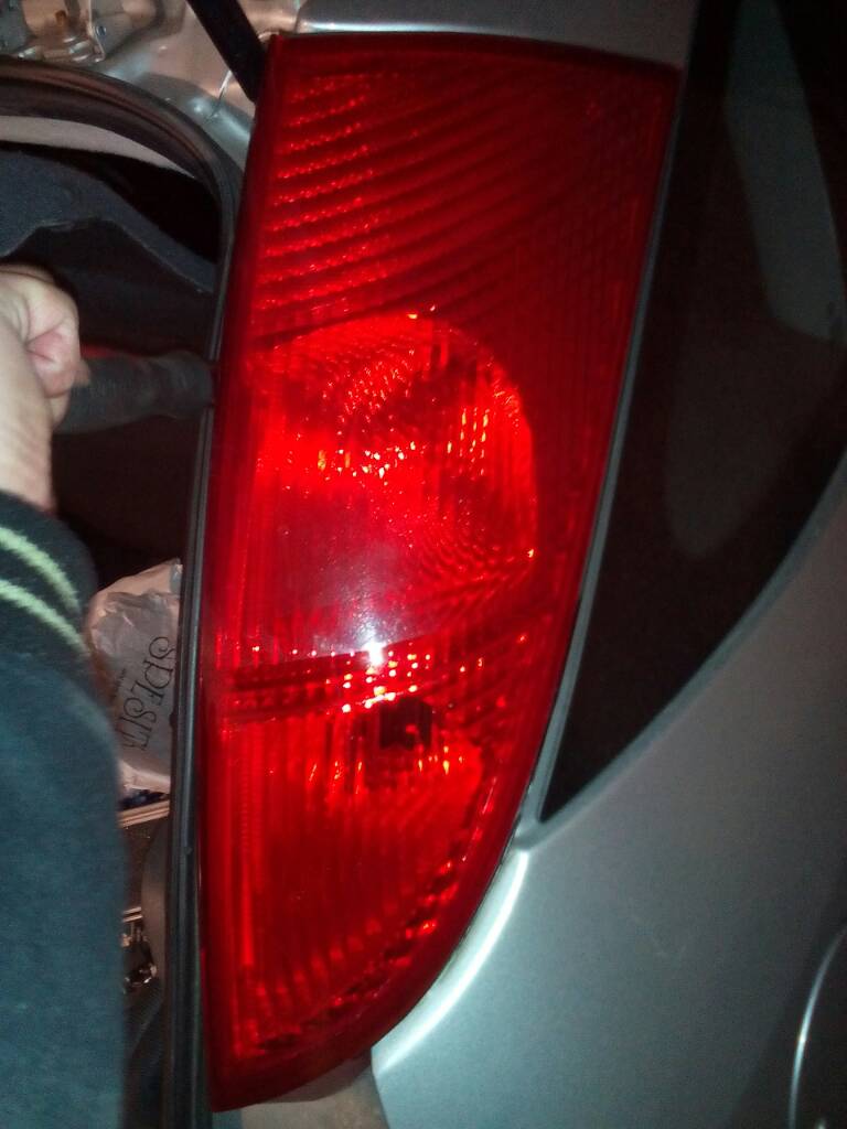

Такаа, вчера разбрах че имам проблем със заден десен стоп. Като съм на габарити/фарове и натисна спирачката, габарита изгасва и стопът не светва. Реших че крушката е изгоряла, купих нова, смених я днес и пак не иска. Бре, чудя се какво става... Отварям форума и чета : Маса нямало. А сега де. Четох че масата се намира на задния капак. Свалих кората, намерихме една маса, развих я, натискам - габарита свети, следователно не е това масата която ми трябва. А сега де ? Намерихме още една под мокета на багажника, развихме и нея, пак светят - и тази не е. Ами сега ? Отивам при един майстор, развива, гледа и каза : Едно време работех във Форд, пълен ужас - По 3 черни жици, иди се чуди коя за какво е. Развива, пробва и се оказа че губи маса наистина. Решихме че ще пуснем една до някое близко място. И така, пуснахме маса, натискам - пак същото. Майстора се хвана за главата :lol: Накрая се оказа прецакана букса. Каза че нови не се продават, значи ще трябва на части. За мой късмет още в първата морга намерих, даже си взех и за мигача да имам една резервна. Върнах се, сменихме я и всичко заспа.

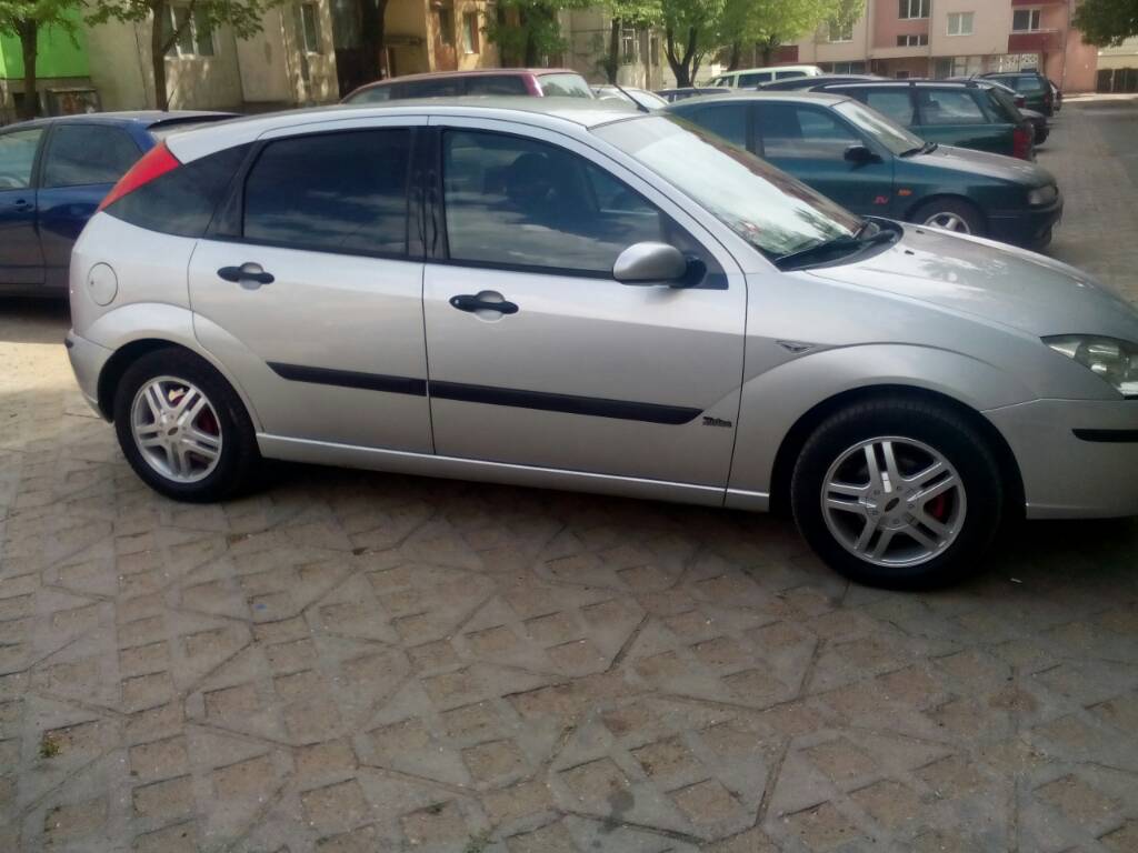

Днес се затъмнихме :)

Мнение от xpl0d » 27 апр 2015, 15:44
Лелелеле, кеф, кеф, и аз мисля да се метна на един хечбек, и да го затъмня така, много са красиви...
П.П Давай още снимки.. :D :D _friends_

Мнение от antipower » 27 апр 2015, 20:09
Супер е количката :)
le6o
Мнения: 167
Мнение от le6o » 27 апр 2015, 20:17
Добре е, даже много. Хоум мейд ли е?
ФордБългария
Мнения: 854
Мнение от ФордБългария » 27 апр 2015, 21:24
Ами не точно : В обстановка "пред блока" е правено, но от момче, което се занимава с това.
