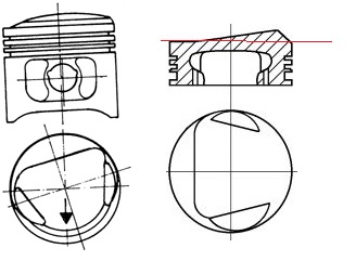

Мнение от Georgiev » 05 фев 2015, 08:08
(25.27 KБ) Свален 81 пъти
Мисля да сваля буталата и да ги мина на струг.

Мнение от ufer » 05 фев 2015, 10:06
Най-вероятно е да не стане. Не вярвам дъното на буталото да е дебело 10-15 мм! Или търси глава, или други бутала с биели евентуално. Друг начин няма. Пък заоблените бутала, ако са добри, винаги можеш да продадеш на някого. Такива експерименти си прави някой, който има много опит и много резервни варианти... :D

Ако не стане, заминава за скрап само главата ще продам че е направена като нова /ако има кой да я купи/ .А и като гледам аз немога да намеря по моргите двигател за тази глава. Незнам дали има друг с такъв. На всякъде се срещат 16 клапанови мотори.
Достатъчно ми е дето си купих тази глава и я ремонтирах. Няма да се набутвам повече с този Форд. взимам на жена ми електронната кухненска везна, отивам при стругар и почваме да отнемаме буталата. И каквото стане, я запали я не.

Днес сложих главата върху блока. Ами буталта в ГМТ не опират в главата. Дори сложих пластелин на челото на буталото.От това установих че има хлабина от 3 мм. Следователно челото на буталото няма да удари в главата. През почивните дни ако ми остане време ще и сложа хидравличните повдигачи ще сложа ангренажа и ще завъртя шайбата на коляновия вал да видя клапаните да не опират. Ъгъла на клапана и отстоянието от равнината на главата са едни и същи и на старата и на новата глава.
