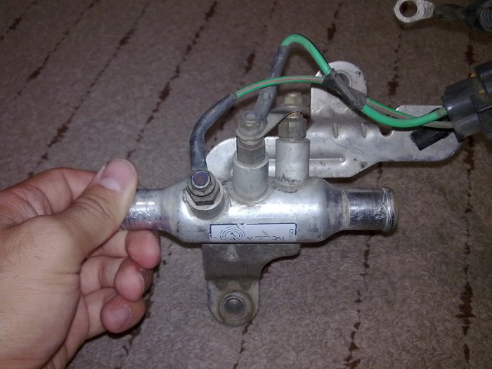

На този модел съм почти убеден че има подгрев на антифриза със три "свещи".
Не е никакъв проблем да се проверят и заменят при нужда.

Да, има подгрев на антифриза и парното започва да духа леко топло след 3 минути. Парно си имам.specialista написа:На този модел съм почти убеден че има подгрев на антифриза със три "свещи".

Как да разбера дали имам свещи за антифриза?tricky написа:Да, има подгрев на антифриза и парното започва да духа леко топло след 3 минути. Парно си имам.specialista написа:На този модел съм почти убеден че има подгрев на антифриза със три "свещи".

На фокуса зад мотора хванато за купето ,има алуминиева тръба с дължина 10-12 см. На нея са свещите.Маркуча идва от мотора през свещите и после към парното.

Както каза specialista хванат е зад мотора на купето.
