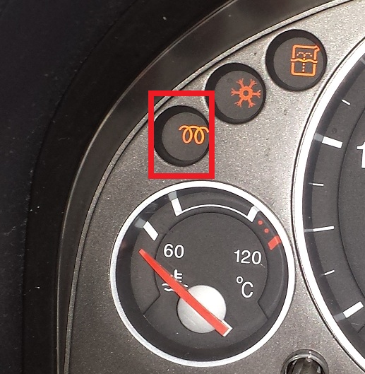

Онзи ден, като си запалих колата покарах я 300-400 метра и взе, че изгасна.
На таблото започна да ми свети един символ, който след малко ровене в интернет, май се оказаха свещи. (прикачвам link: https://www.dropbox.com/s/sr9lpk9lkmfic7c/ahad.jpg?dl=0 )
Това ми направи впечатление, че го прави когато колата не е много загряла. Но онзи ден както си карам със 80 по цариградско, пак започна да мига и колата се изгаси - летяща, без спирачки, без хидравлика (живо камикадзе) - едва спрях, а беше вдигнала 90 градуса...
След 4-5 заъвртания, това продължава да свети и да не може да запали, но на 6тоот или 7мото пали. Прави го на прозиволен принцип..
Някой имал ли е същия проблем за да ме насочи евентуално?
