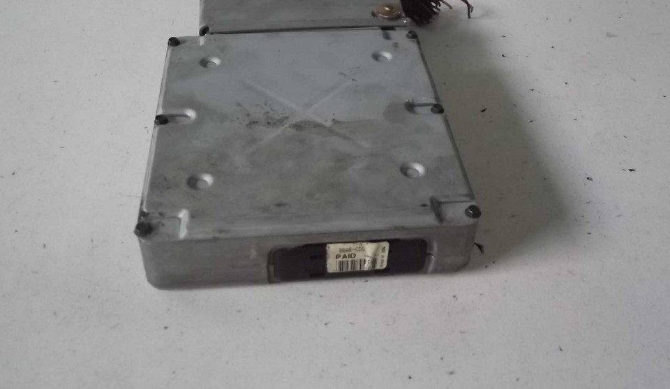

В един сайт за части втора употреба(няма да казвам кой за да не правя реклама) гледам че се продават : Компютър за Форд Фокус и Модул комфорт за Форд Фокус със сътоветните снимки. Интересува ме този Модул комфорт какво представлява ? Това ли е опцията за затваряне на прозорците при продължително задържане на заключването ? А компютърът бордови компютър ли е, или компютър се води дори и на моделите без бордови компютър(не знам как да го обясня по-адекватно) ?

Re: Какво точно е компютърът и какво е комфорт модул
Онова на втората снимка в първото мнение е така нареченият компютър, ЕКУ и други такива. Управлява двигателя, това е най-съществената му задача.
