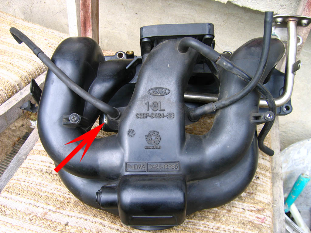

това, което показал disc е при 1.8 105 к.с. при 1.8 115 к.с. "моторчето" е на много трудно достъпно място - под дроселовата клапа м/у колектора и блока

Ето и малко снимки на въпросния клапан за празния ход,означен със стрелка.Колекторът е свален от двигателя, но се надявам да се ориентираш по имената на снимките.Наистина е на много недостъпно място!
снимка откъм купето на автомобила
снимка откъм мястото ,където трябва да е двигателя
снимка отдолу
снимка отгоре,където трябва да са инжекторите и дроселовата клапа

Моето е точно там като на synthez 3D, и докато ги развия 2те винтчета ми се е** ма****... :evil:
