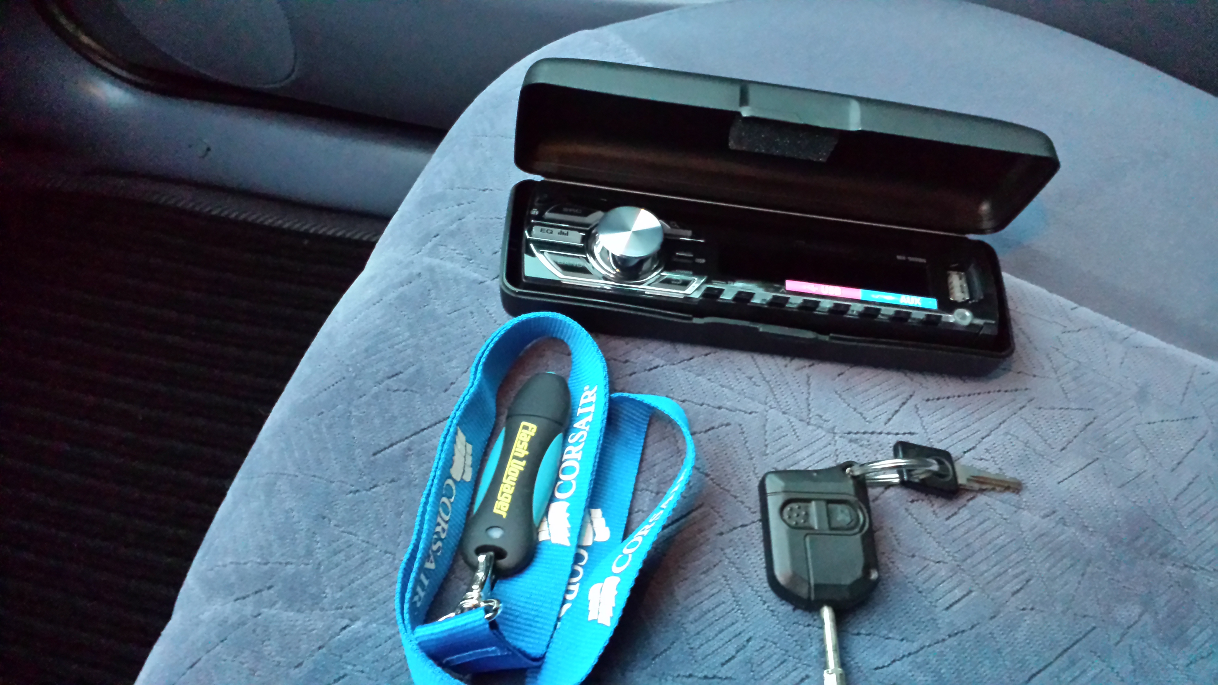

Направих окабеляването, СД-то и колоните са монтирани вече. СД-то го монтирах с преходник да скрие голямата жабка... Сложих хубаво, с ЮСБ порт и 2 колони на предните врати ( 13ки ) + 2 елипси отзад, на кората. Бооомба звучи в това малко купенце :) Дисплея на СД-то свети в зелено, точно, като зеления цвят на всичко светещо по купето и таблото.

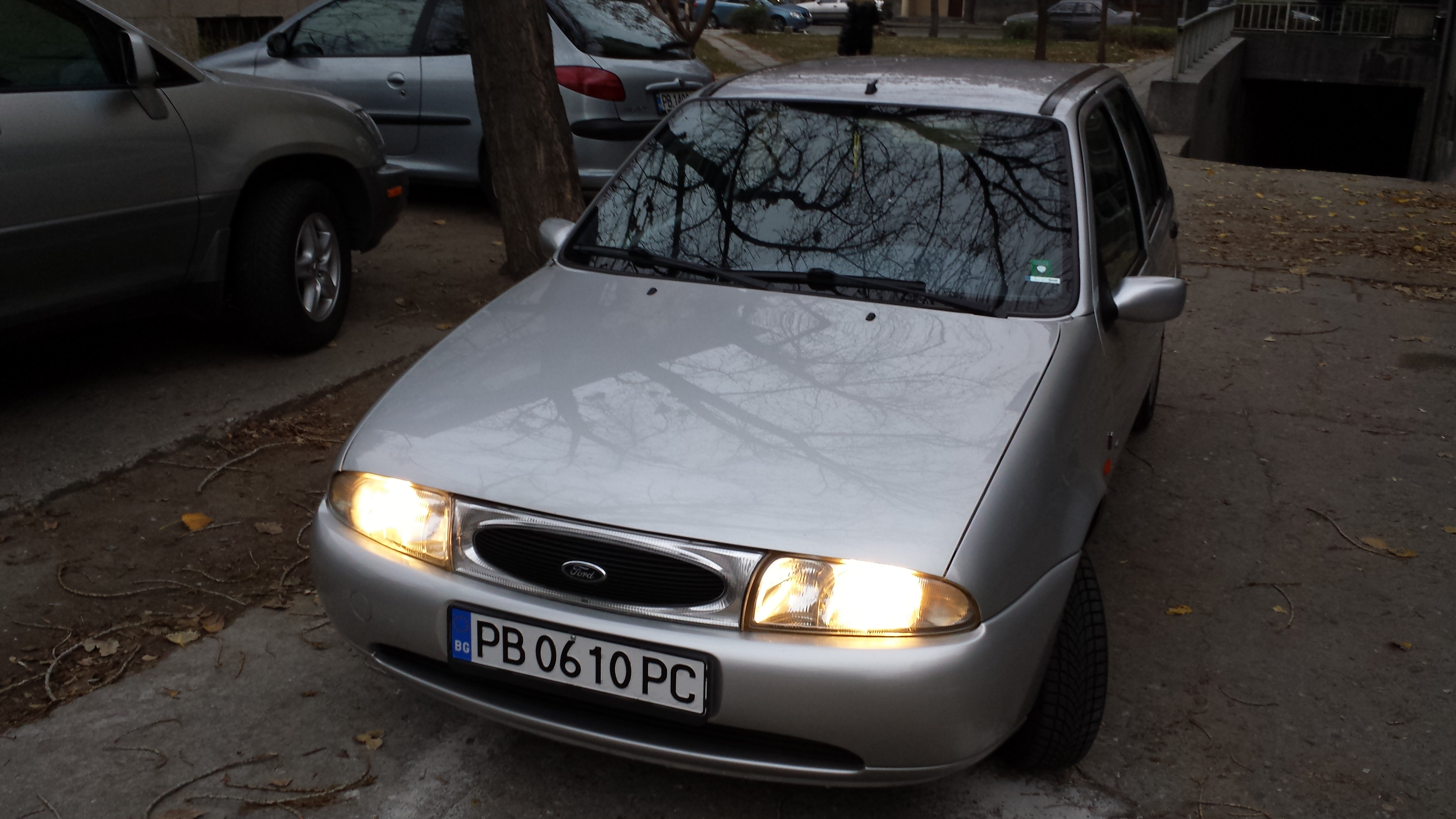

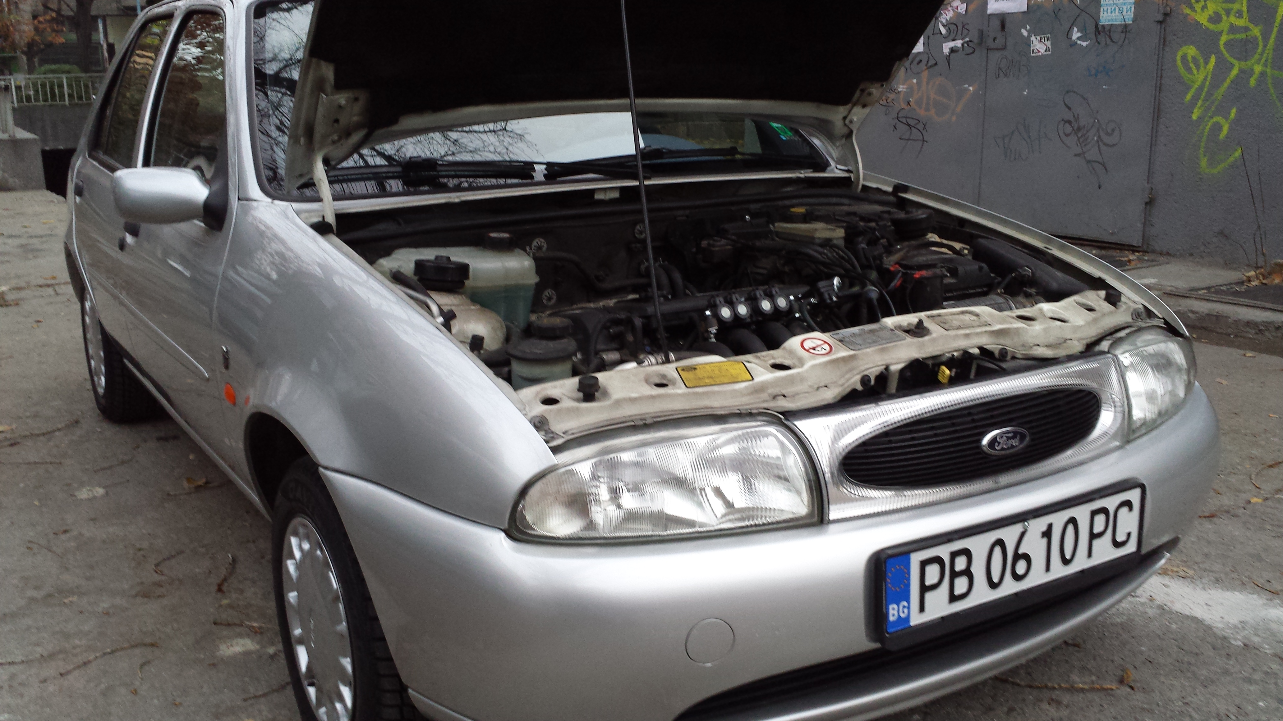

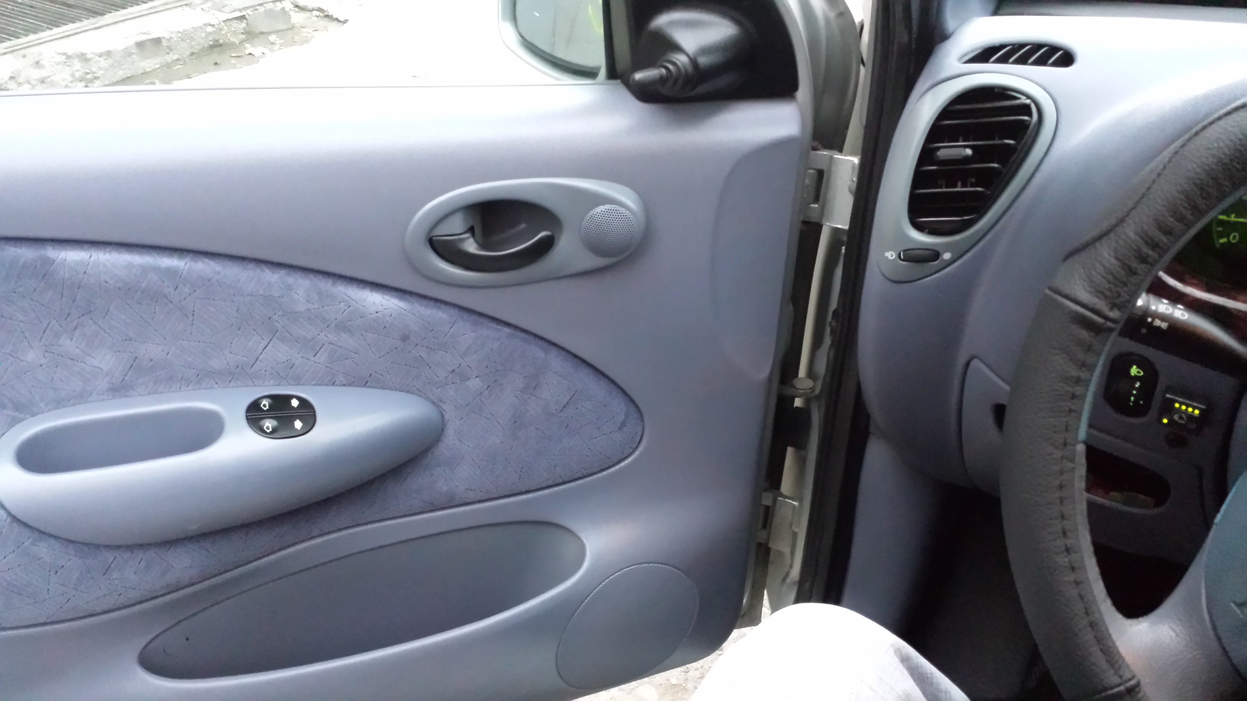

Днес мина и пастиране + една автомивка външно! Остана само една дълбока драскотина на задна, дясна врата, която някой ми е направил тази нощ. Сутринта си заварих колата с отрана задна врата и калник... за 1ва нощ бе пред нас и вече и направиха сефтето... :) Ам... живи и здрави. След пастирането почти всичко се заличи, с изключение на упоменатата драскотина, на задната, дясна врата.
Пускам ималко снимки, както обещах :)

Мнение от Dani_Barabani » 11 ное 2013, 21:01
Чудесна е количката! Да я караш със здраве и догодина да я видим лачена на събора, а междувременно тези в Пловдив ще й се радват :):

За алармата... тя си е вързана към централното и е с обемни датчици в купето. А самата аларма е монтирана под капака, зад акумулатора... и е с ключ за включване и изключване... и с пинчета... такива за настройка на режимите...
Ето ти снимки на йлючето, обемните датчици и самата аларма под капака...

1.Там където е червената стрелка под чистачките има електромагнитен клапан , който ти управлява притока на топлия анфриз в радиаторчето в купето.Маркучите пред стрелката влизат в него.Като блокира в едното положение или имаш парно за милиони или хладилник в купето, няма средно положение.Струваше по спомени около 100 лв , не съм го сменял , има тема виж там.
