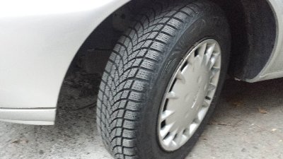

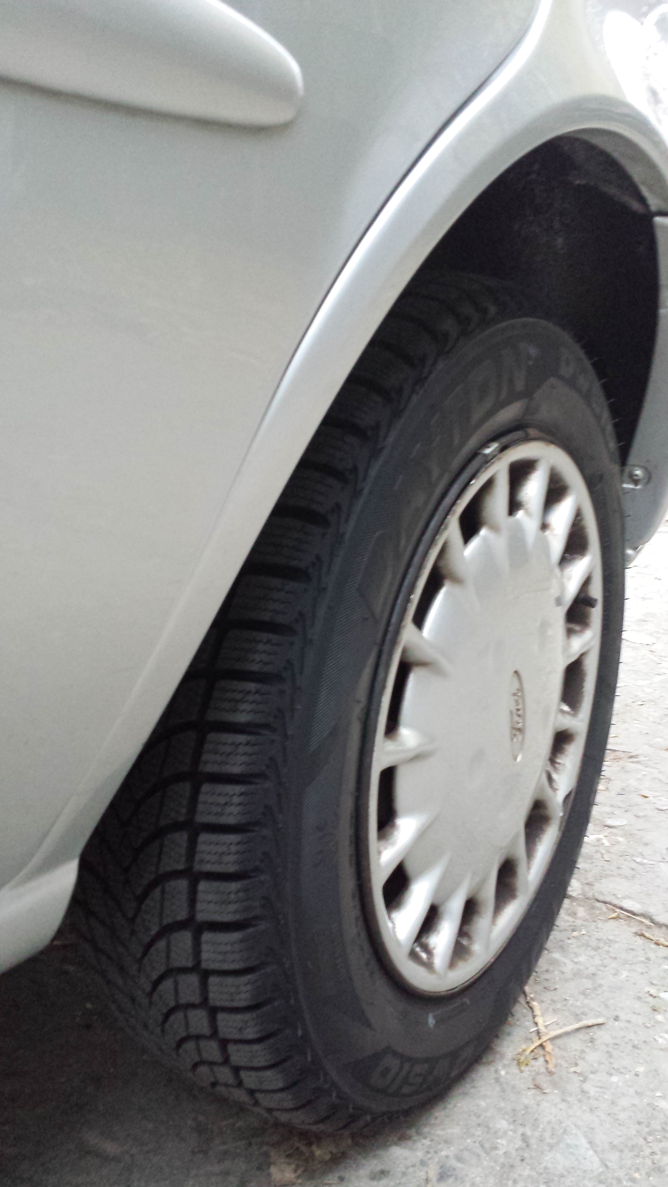

- Купени и сложени 4 чисто нови, зимни гуми от магазина - Дайтон ( произвеждат се от Бриджстон ) с размер 155 / 70 /13. Монтирах ги на оригиналните, железни джанти, които са с оригинални, заводски тазове на Форд.
- След стегнатата предница и новите гуми минах и стенд.

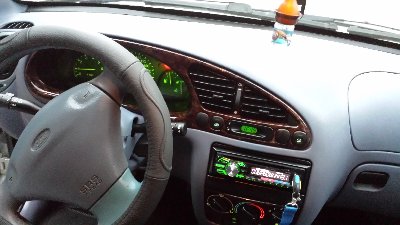

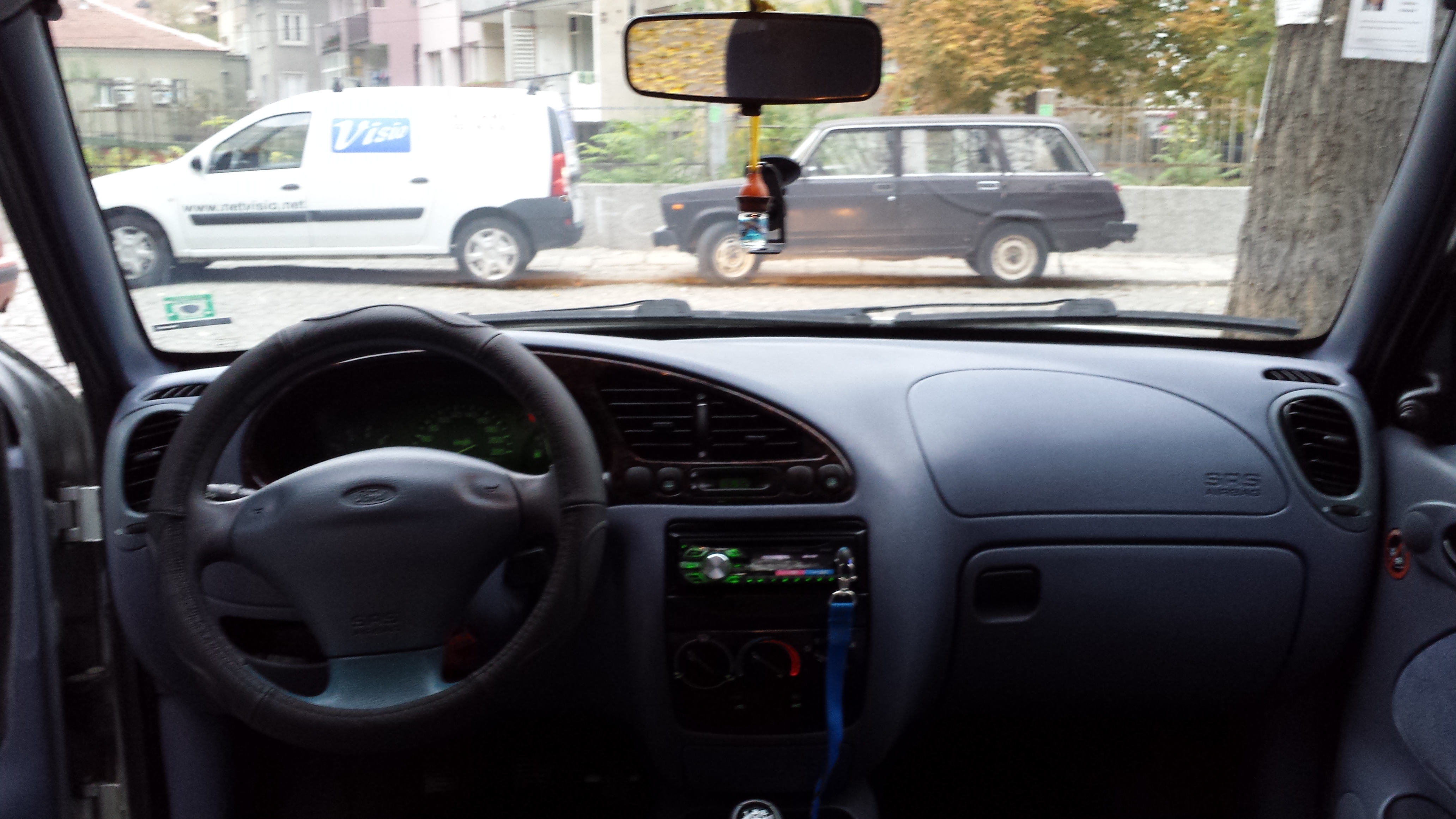

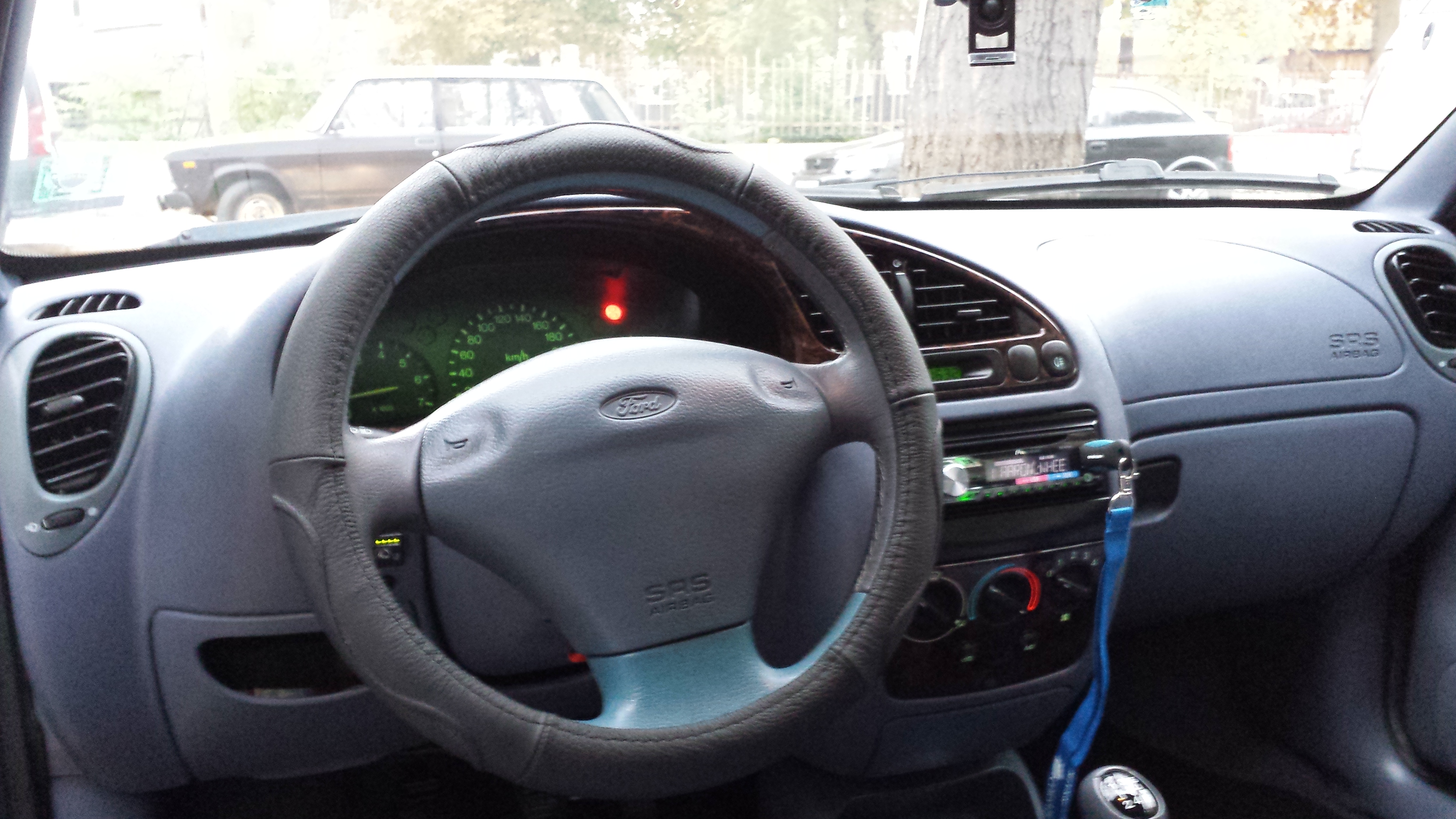

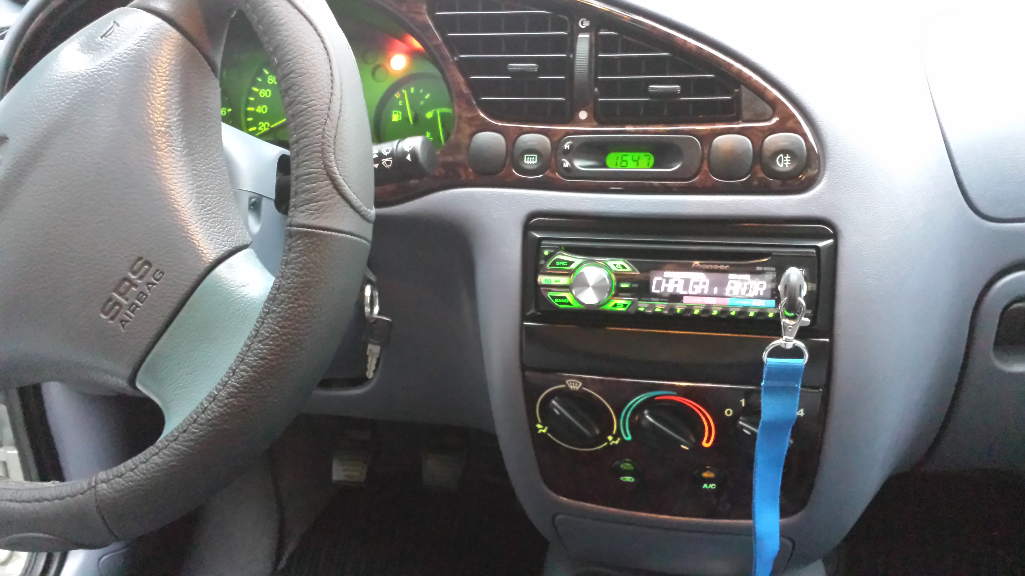

Направих окабеляването, СД-то и колоните са монтирани вече. СД-то го монтирах с преходник да скрие голямата жабка... Сложих хубаво, с ЮСБ порт и 2 колони на предните врати ( 13ки ) + 2 елипси отзад, на кората. Бооомба звучи в това малко купенце
Дисплея на СД-то свети в зелено, точно, като зеления цвят на всичко светещо по купето и таблото.

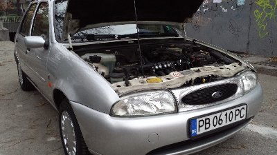

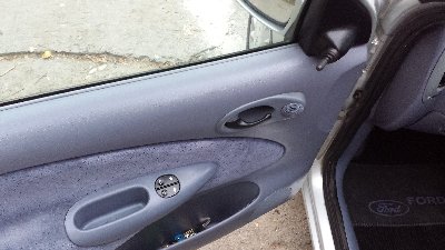

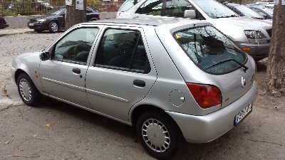

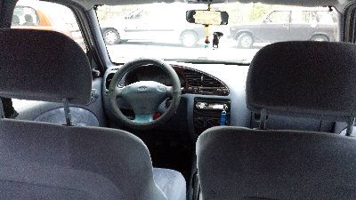

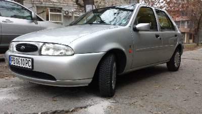

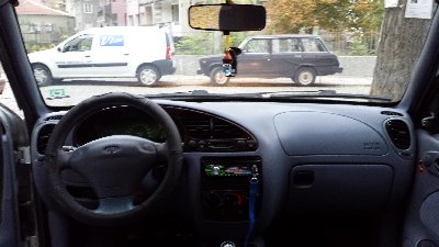

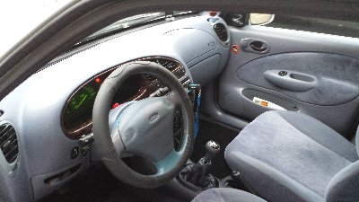

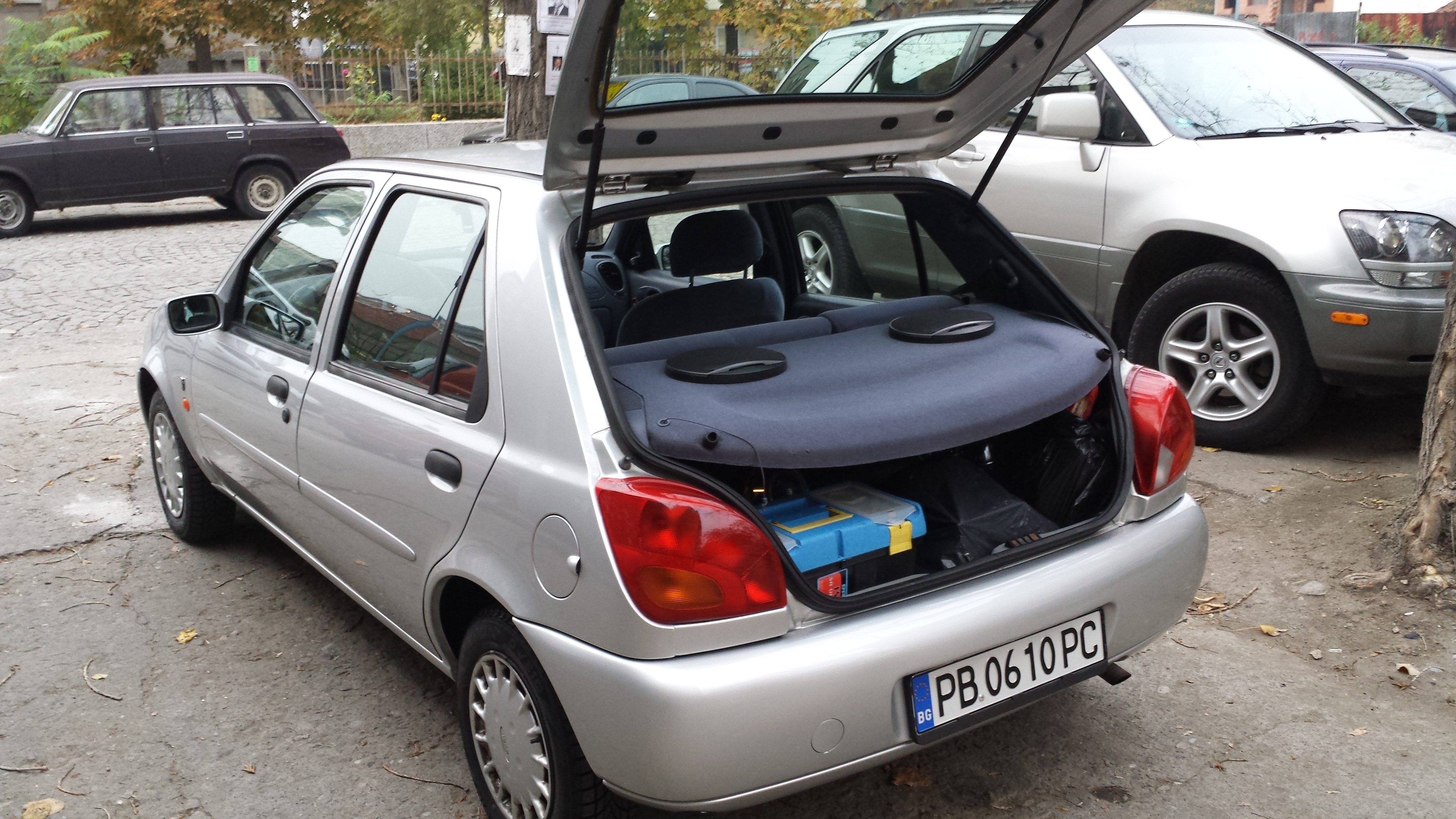

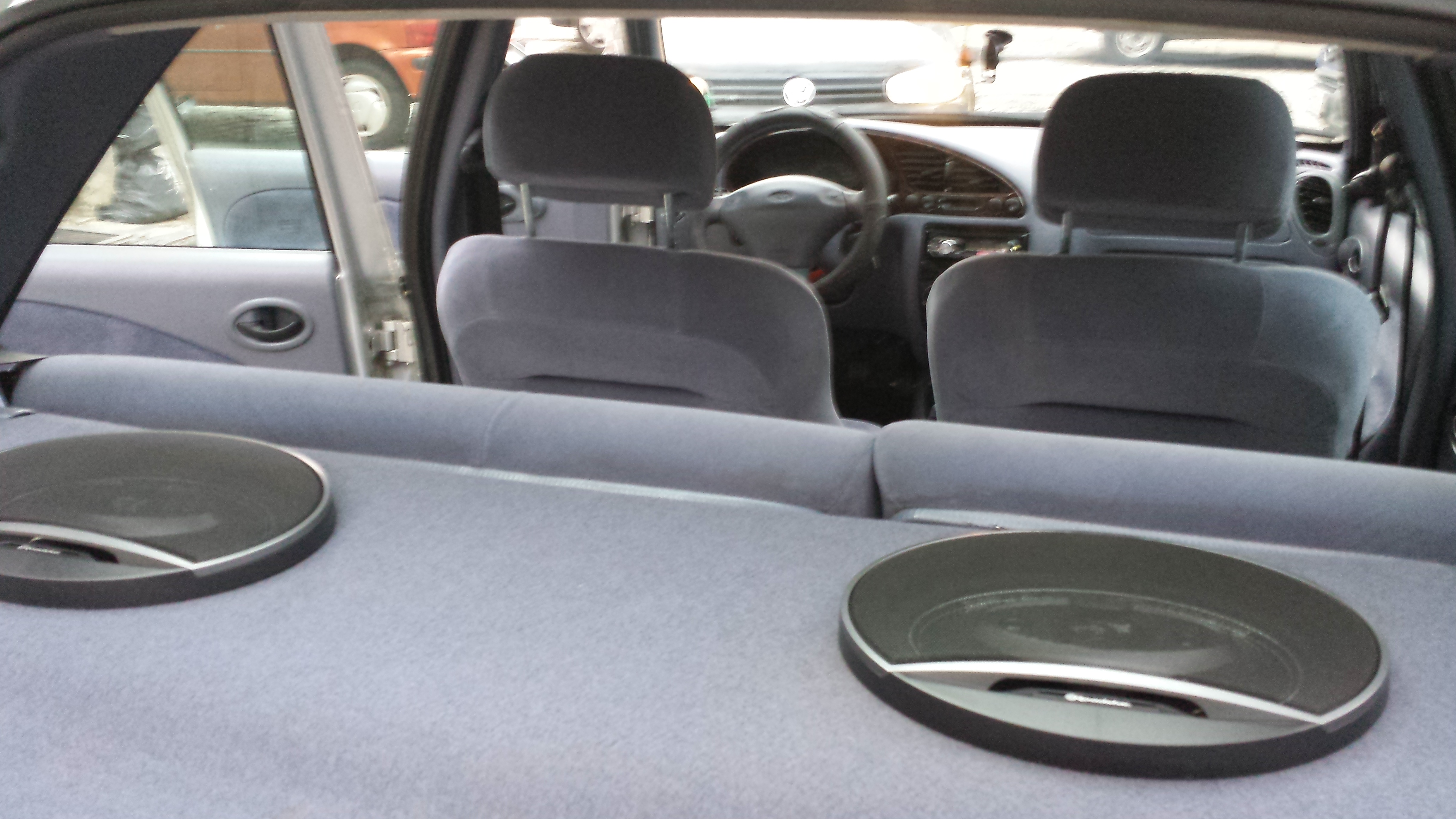

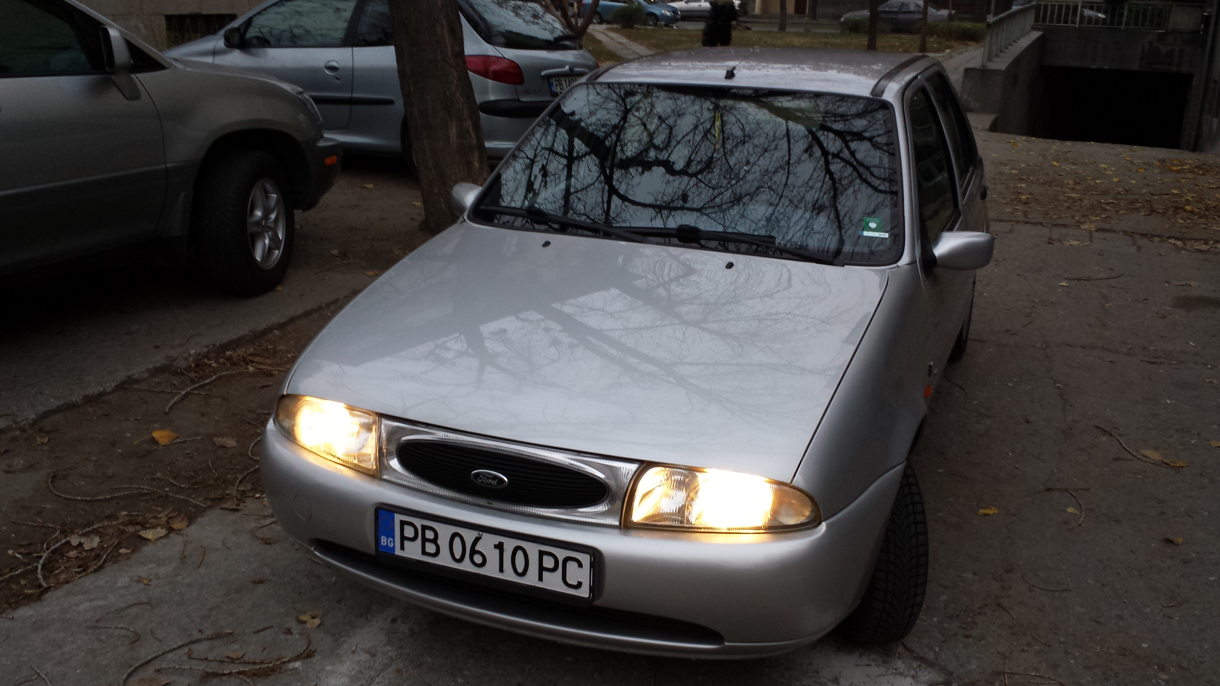

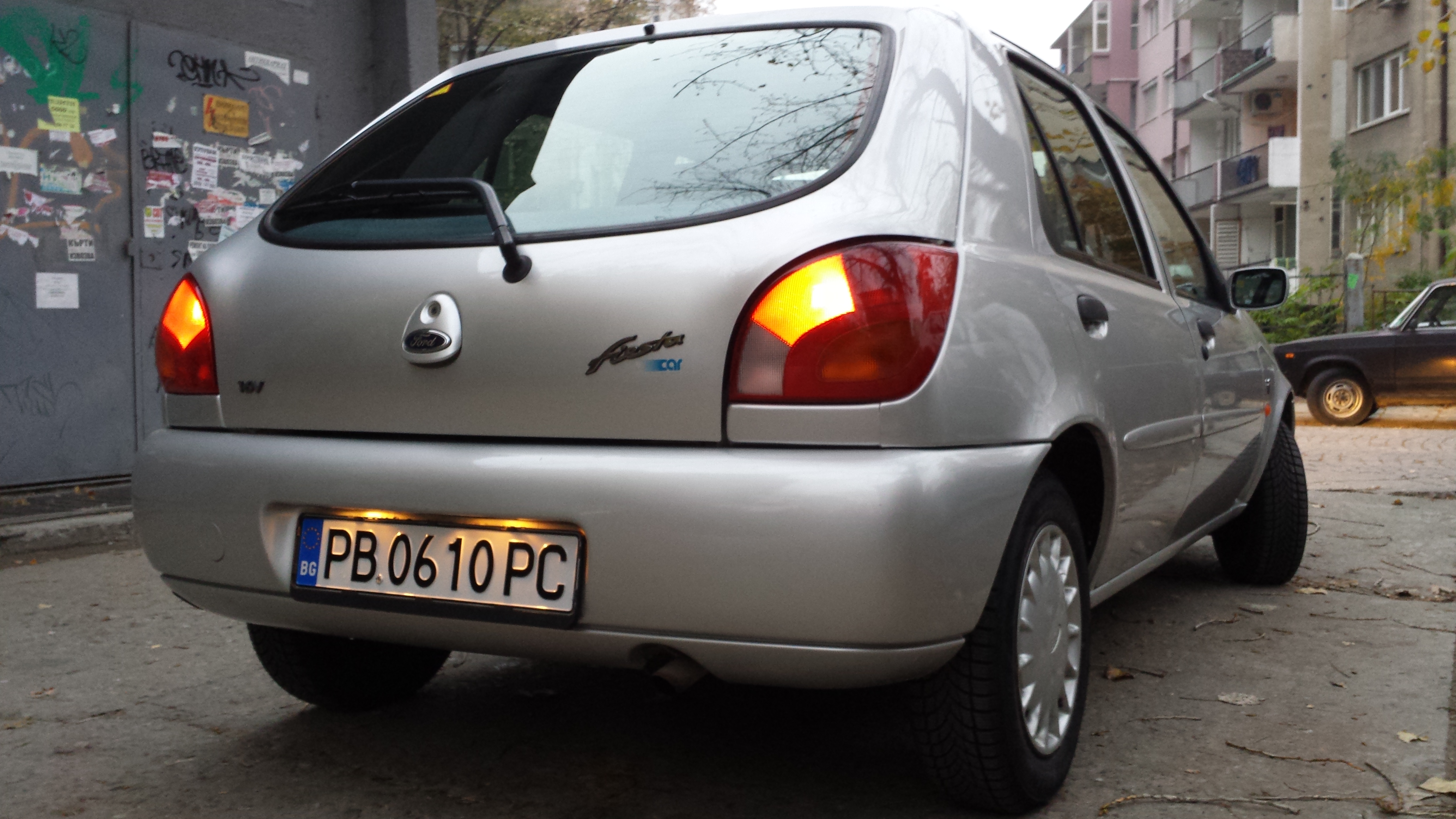

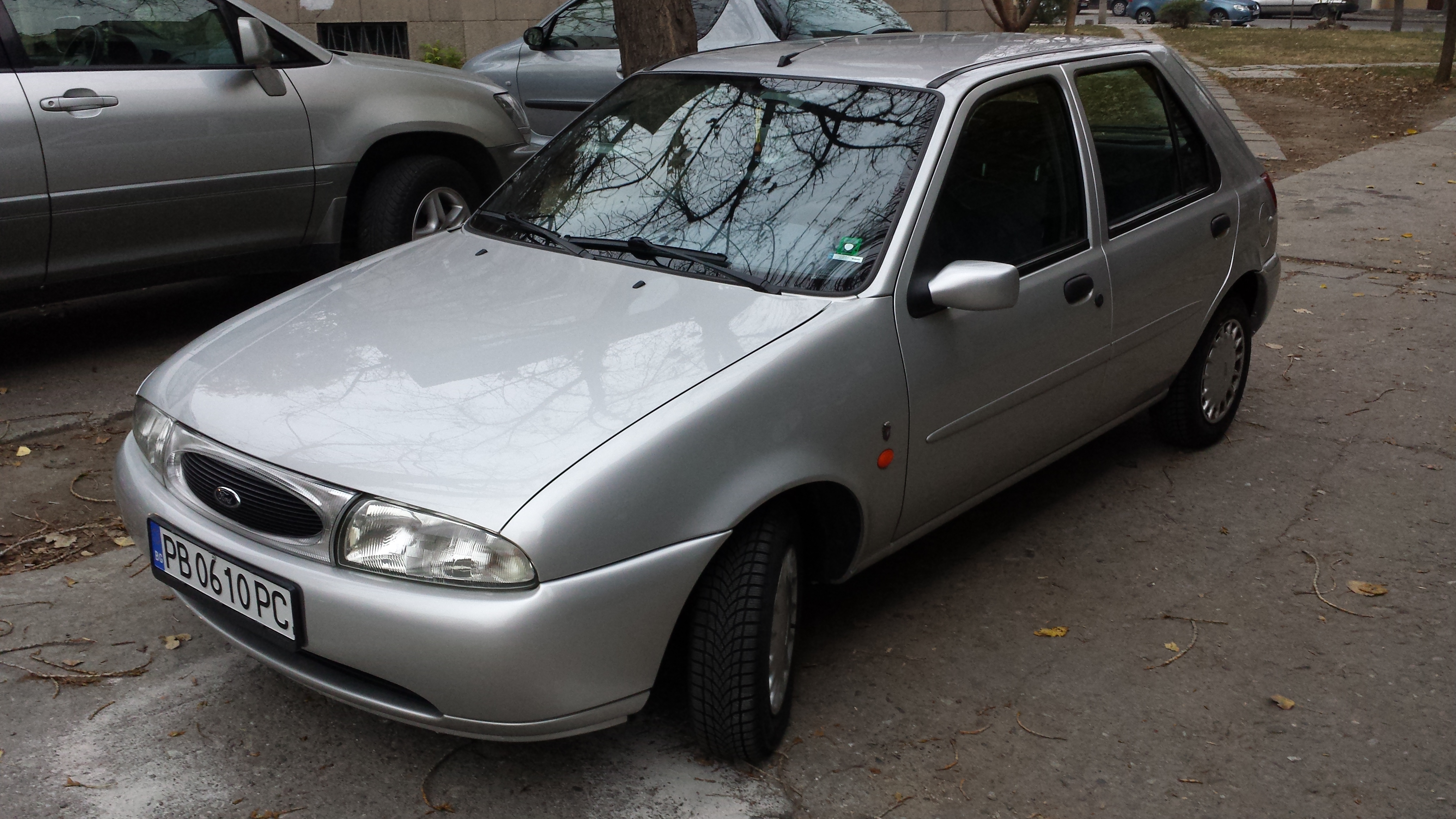

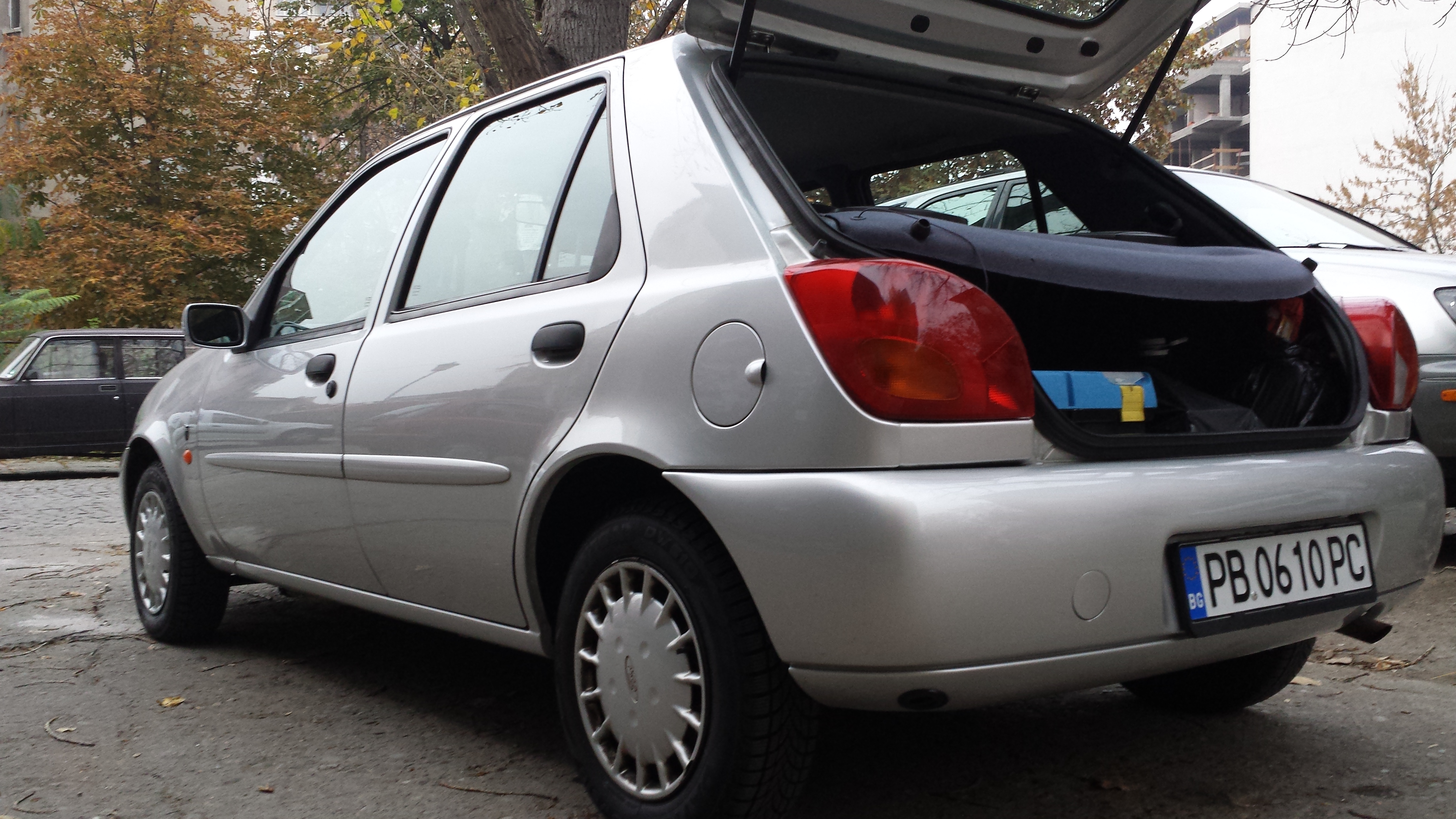

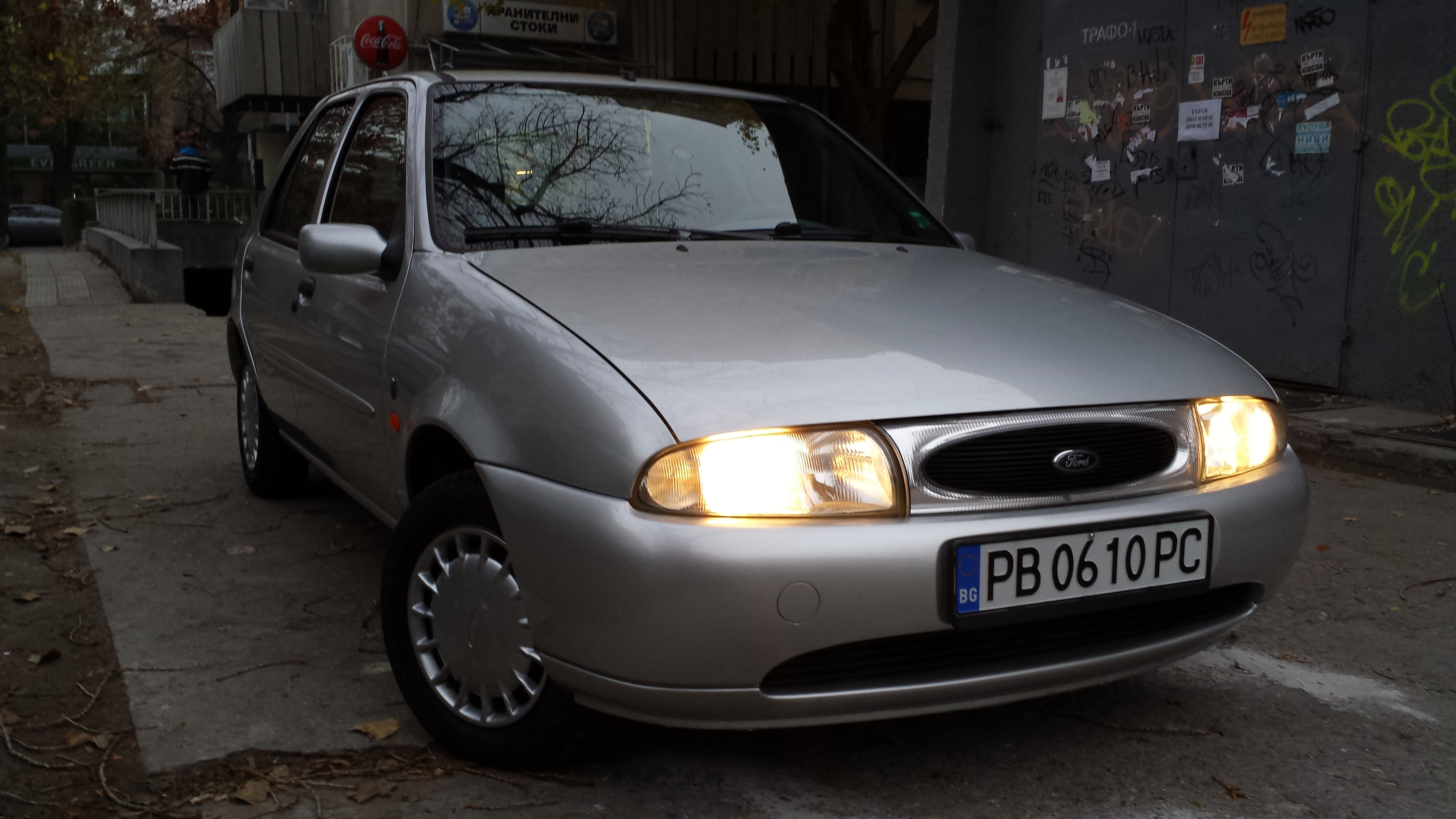

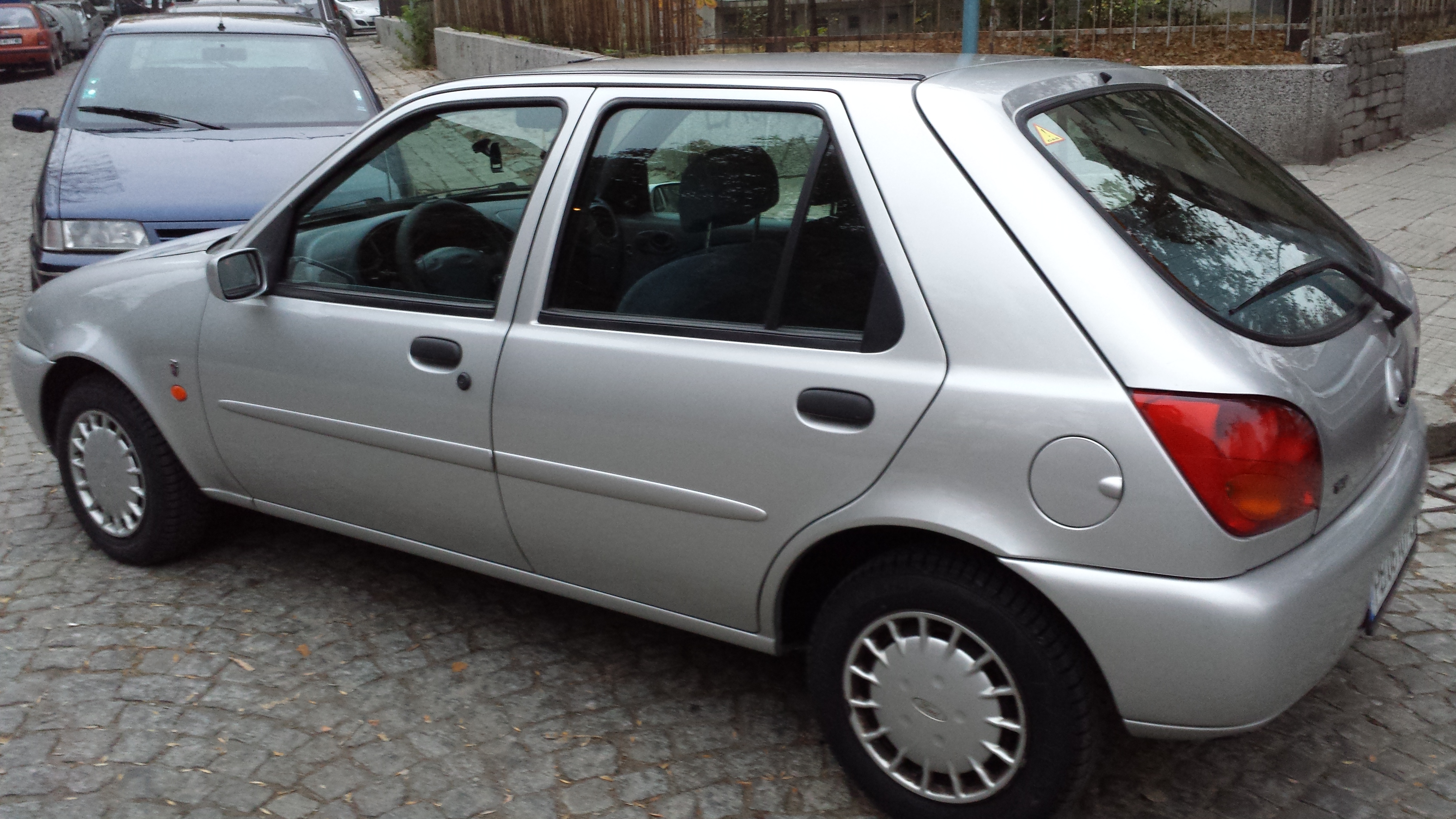

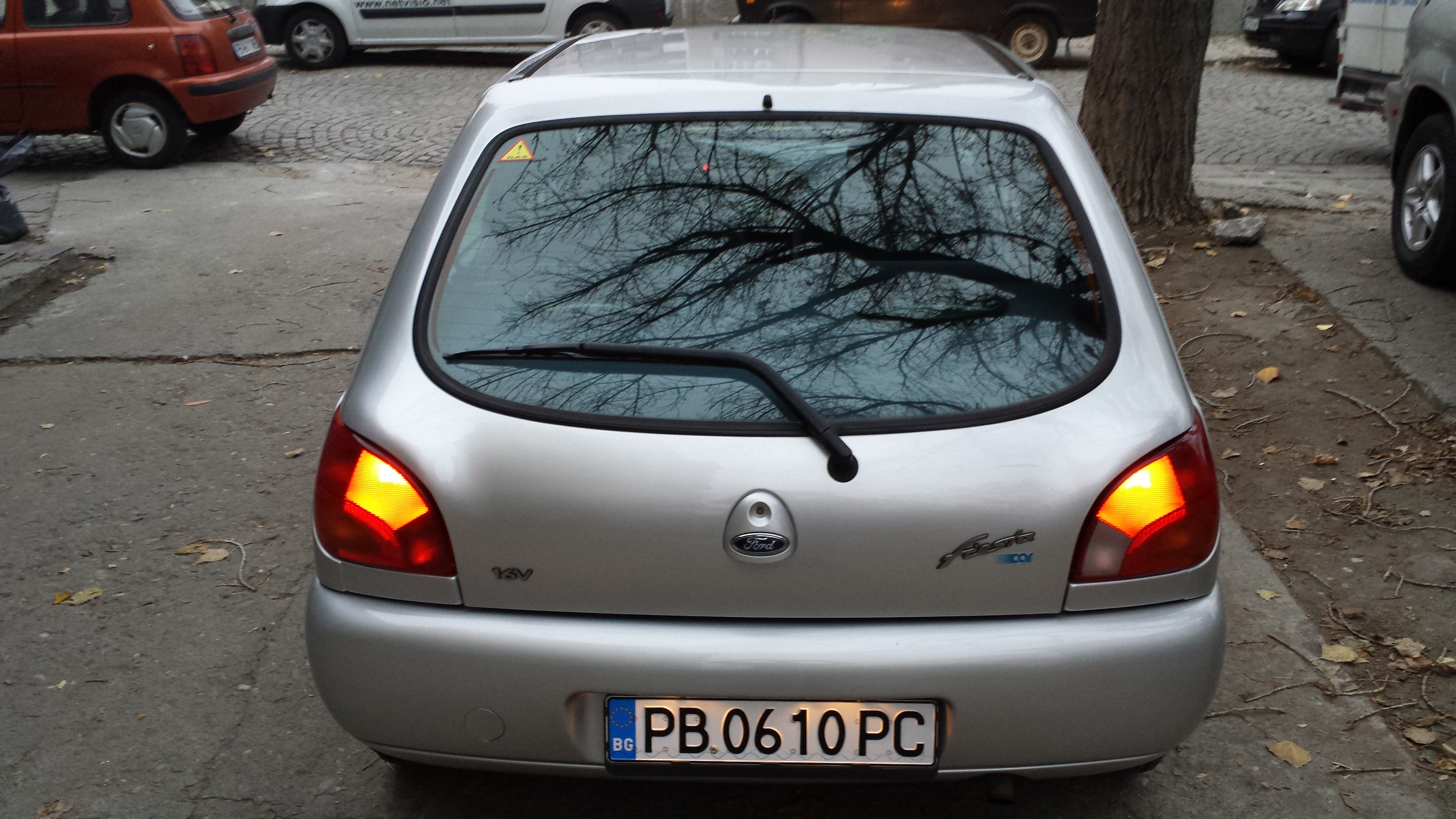

Днес мина и пастиране + една автомивка външно! Остана само една дълбока драскотина на задна, дясна врата, която някой ми е направил тази нощ. Сутринта си заварих колата с отрана задна врата и калник... за 1ва нощ бе пред нас и вече и направиха сефтето...
Ам... живи и здрави. След пастирането почти всичко се заличи, с изключение на упоменатата драскотина, на задната, дясна врата.
Пускам ималко снимки, както обещах

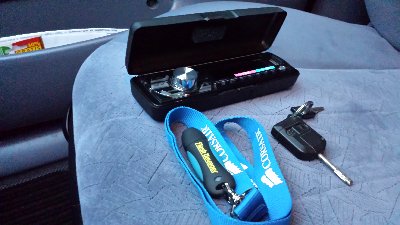

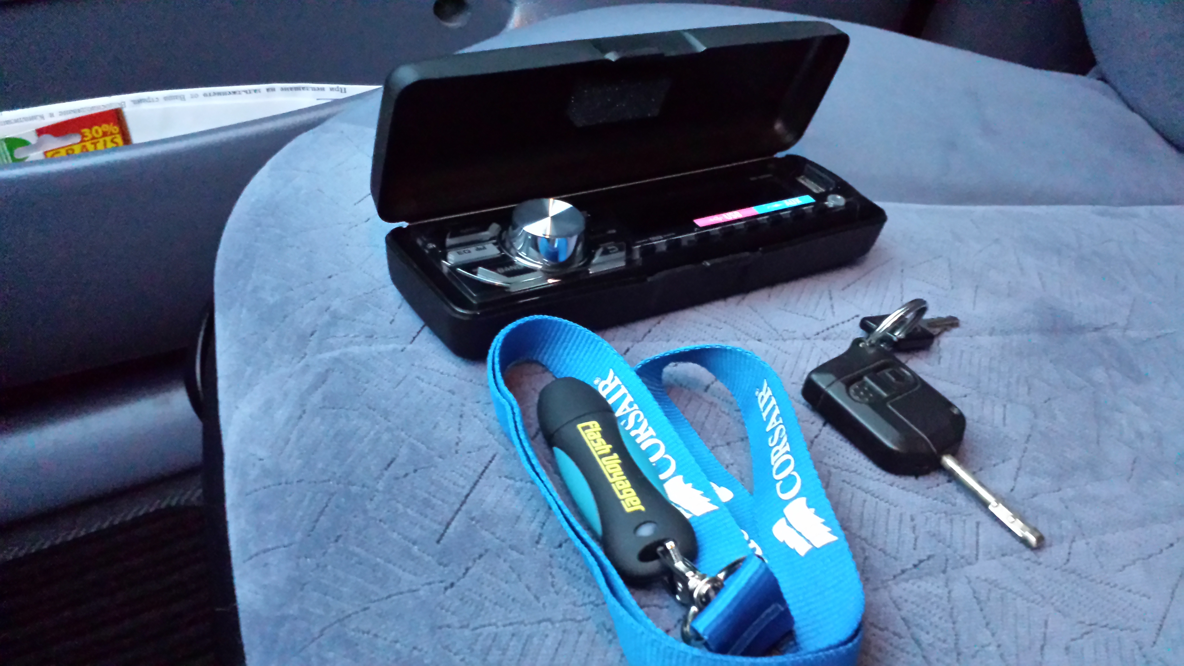

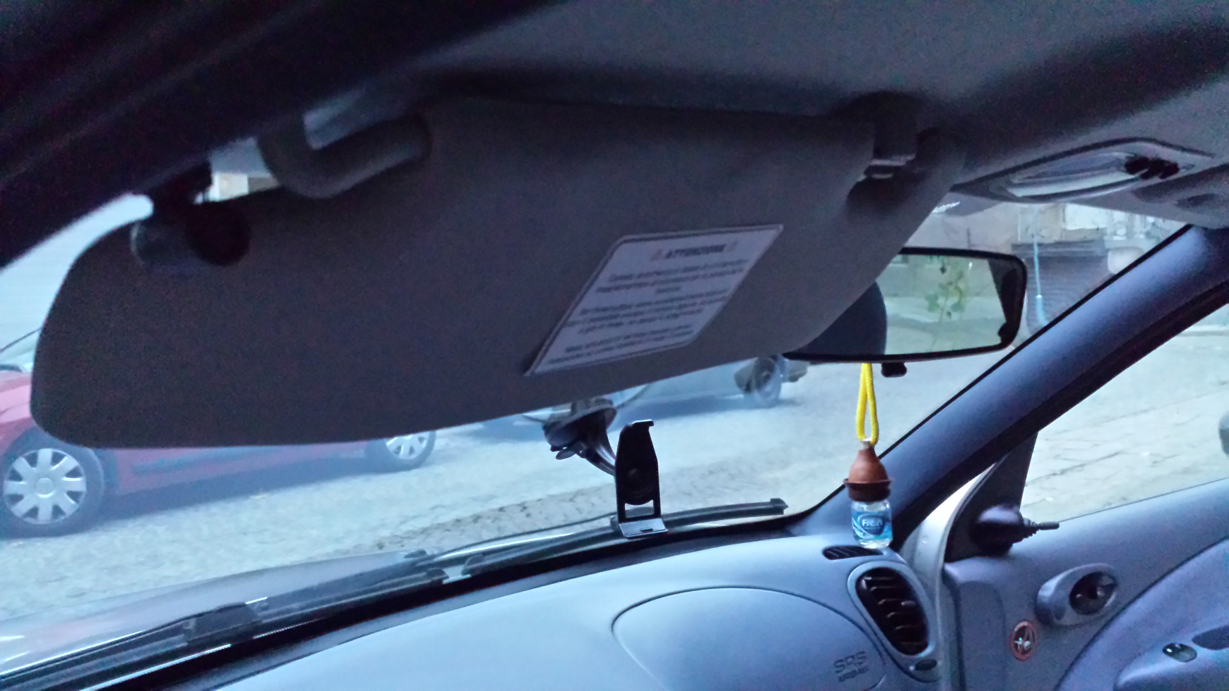

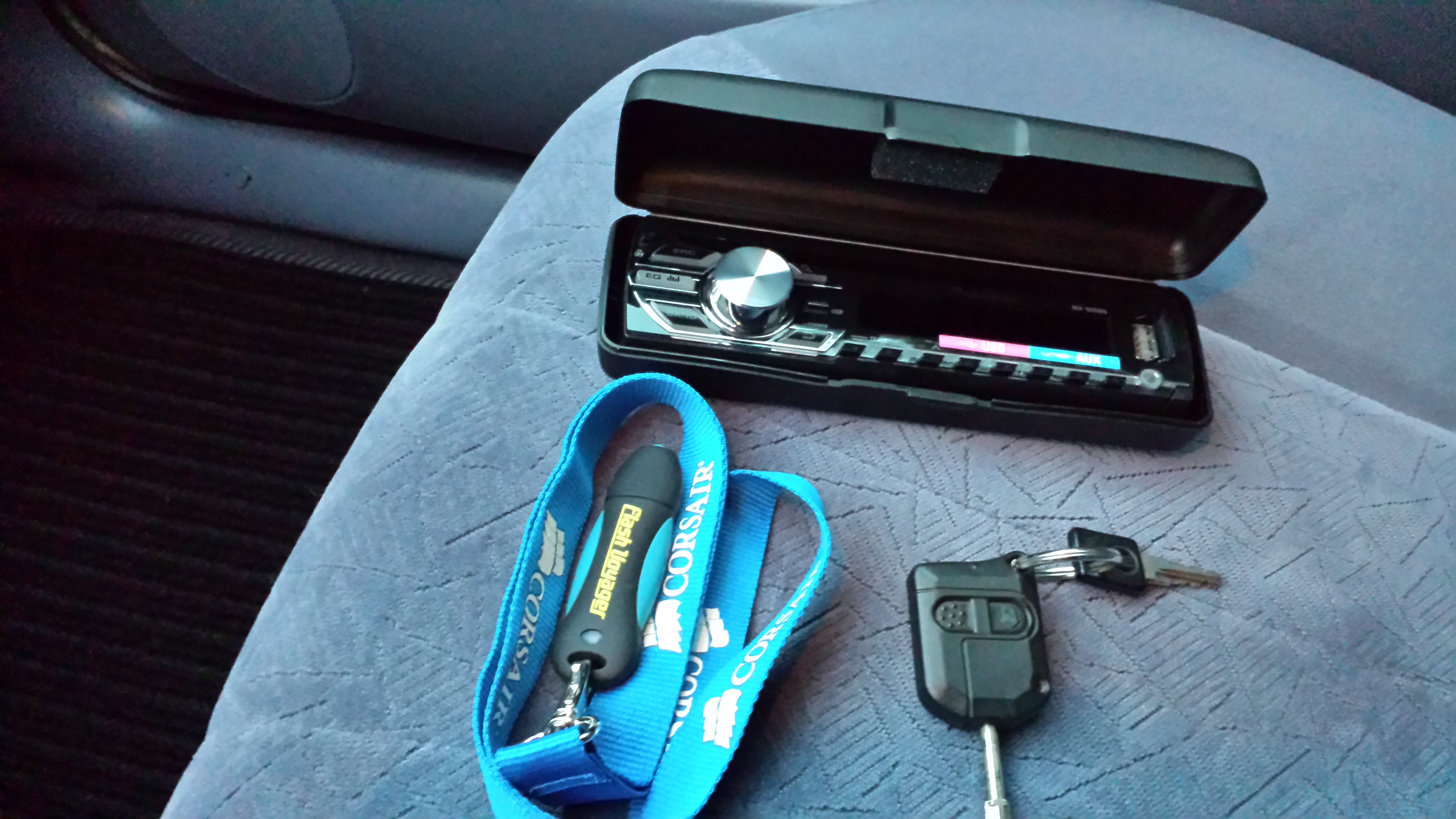

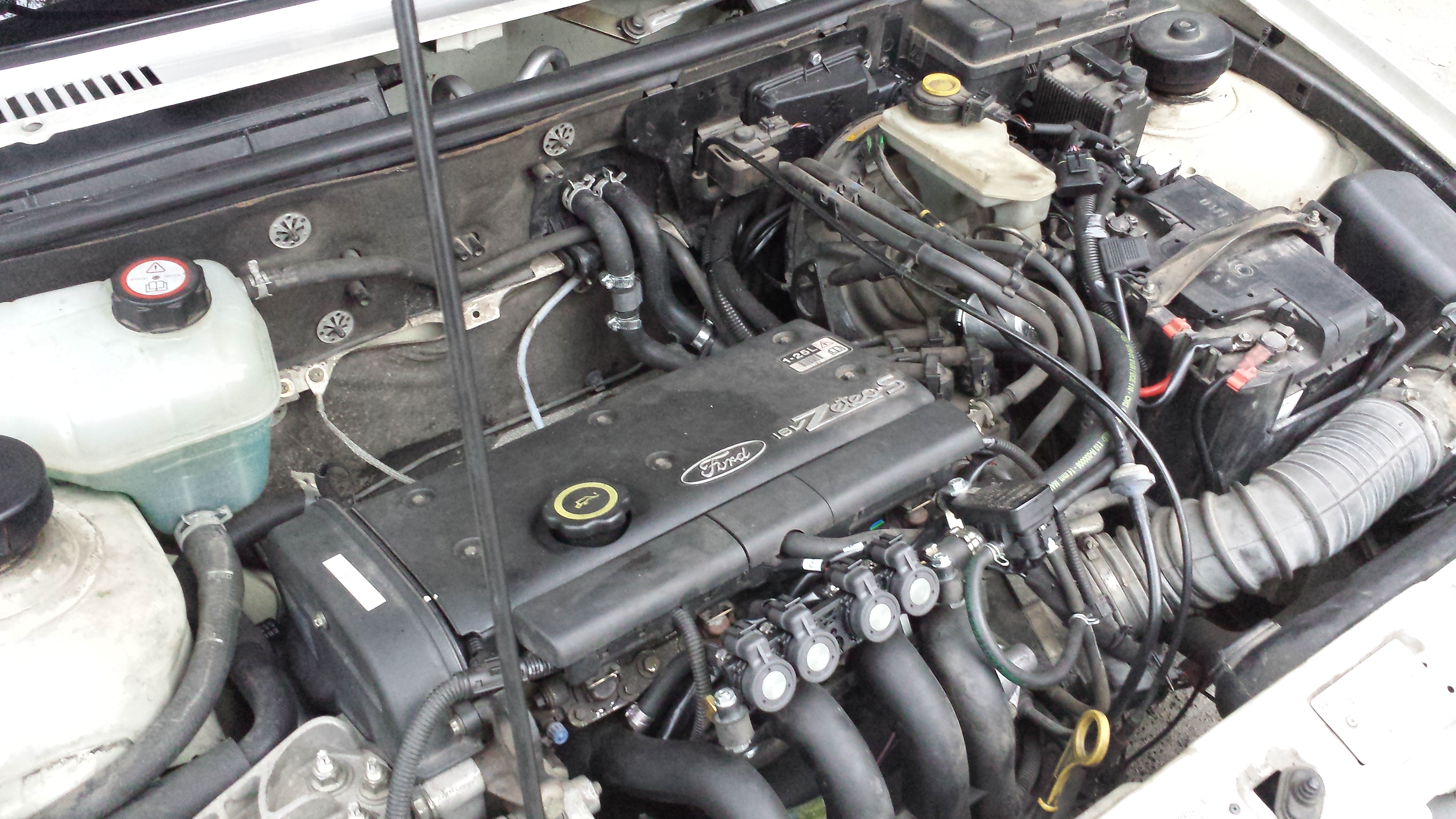

-.Я снимай ключа ако не те затруднява , имаш ли бутон на него?
....Слабости не е като да няма.Най-чести са клапана за отоплението на купето , резистора за степените на вентилатора , както и двигателите Zetec-S имат склонност да хапват малко повече масло от нормалното.Ако смяташ , че Фиестата вози по-добре от Мегана , значи Мегана ти е бил в трагично състояние.Окачването наистина е стегнато.....чак брутално стегнато до към "твърдо".Недей да тръгваш на дълъг път с много дупки , ще бъдеш в нокдаун след 100-200км.
, но пък и трудно ще ти поднесе дори в хлъзгаво време , особено ако е с ABS и Traction и 14 цолови гуми.Стабилна е.За сметка на това твърдо окачване се очаква поне да е супер здраво , но не е .
Ако караш предимно градско ,приготви се да сменяш тампони и шарнири на 15-20 хил.км (и то ако слагаш най-добрите).Изключително добро управление и поведение на пътя спрямо другите конкуренти от този клас.Дори при спортно шофиране със 120-130 км /ч повече от 6,5 л бензин на/100км не бива да ти харчи. Скоростната кутия така е избрана , че да ти дава максимално усещане за ускорение , сякаш караш много по-мощен двигател
.Всичко това важи само ако ти зацепят правилно ангренажа , което вече по-често се случва , но преди го бъркаха много
Да, с АБС е, и с нови гуми от магазина, 13ки са. За лятото ще взимам 14ки
За алармата... тя си е вързана към централното и е с обемни датчици в купето. А самата аларма е монтирана под капака, зад акумулатора... и е с ключ за включване и изключване... и с пинчета... такива за настройка на режимите...
Ето ти снимки на йлючето, обемните датчици и самата аларма под капака...

LORDA83 написа:bateto_toshko написа:1.Какво имаш в предвид под клапана на купето?LORDA83 написа:....
2.Какво по-точно му става на него и на резистора?
3.колко масло е нормално да гори читав двигател за този модел? От смяна до смяна долива ли се?
4.Ангренажа го смениха. Не съм се интересувал с какъв точно. Какво има да му се сбърка толкова?
1.Там където е червената стрелка под чистачките има електромагнитен клапан , който ти управлява притока на топлия анфриз в радиаторчето в купето.Маркучите пред стрелката влизат в него.Като блокира в едното положение или имаш парно за милиони или хладилник в купето, няма средно положение.Струваше по спомени около 100 лв , не съм го сменял , има тема виж там.
2.Платката с резистора се намира под жабката по към централната конзола.Просто се стопява в един момент и спира да ти работи вентилатора в купето.
3.Принципно на всички коли се счита нормално до 1-2 литра от смяна до смяна.По мои наблюдения всички притежатели на този двигател ,с които съм говорил започват с този разход и след 30-40 хил.км стигат до 4-5 литра на 10 хил.км .Аз бях стигнал и до 8
4.Центровката.Щом не си пуснал тема , изкривиха ми клапаните значи ,честито всичко е наред
