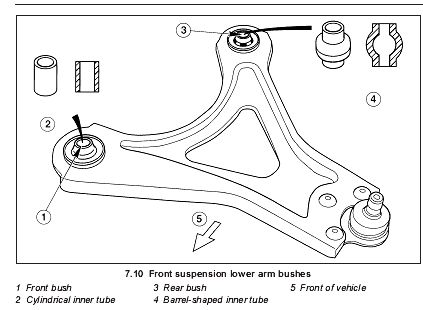

Здравейте,пак съм аз.Днес прегледах едно ръководство за ремонт на английски език и забелязъх, че там предните носачи са строго ориентирани по посоката на движение-с частта която има прови върхоне на пред,а тази съз закръгленията е на зад.При мен ги монтираха обратно.Дали от това ми тегли при спиране на една страна?Иначе спирачките са наред.прилагам скица от ръководството.

Ами наистина може от това да ти идва проблема - явно са разменили носачите - сложили са левия на местото на десния и обратно. Само ми е чудно как са успяли да ти направят реглаж на предницата?!
Провери и дали не са ти слажили два леви или два десни носача.
Абе направо се връщай в сервиза и да си оправят бакиите и да ти платят и за новия реглаж на предница /ако не го правят там/. Аман от "майстори"...

Не съм авто механик или монтьор, ама никога не съм виждал носач за Форд или каквато и да е друга кола (даже и турски с неизвестен произход), на който да няма никъде щамповано L за ляв и R за десен. За да ги сбъркат при монтажа или трябва никога да не са слагали носач или да се много зле с очите тея майстори... Ама както казвате то напоследък нищо не е невероятно

Днес ходих отново в сервиза, където ми смениха тампоните на носачите.Значи носачите са си мойте, само тампоните ги смениха и предните биалети.От лявата страна,от към водача,носачът е с два еднакви тампони,а от другата страна-задният е по-голям.Носачите са монтирани със закръглената и по-тясна част напред, а между другото днес залягах под няколко форда и всички са така монтирани,а не както е на скицата.В сервиза ми казаха, че тегленето на една страна при натиснати спирачки може да е от самите спирачки, от реглажа на предницата,от криви гуми и други такива.Но преди да сменя тампоните и биалетите всичко беше нормално,вървеше направо, не теглеше на страни и спираше нормално.А сега, при натискане на спирачките сама тръгва на ляво или дясно и волана сам се завърта,а днес забелязах, че когато го завъртя за да завия,вече не се връща сам в изходно положение и за да изправя колата трябва да го върна аз. Колата ми е хечбек,произведена 1996г. през май месец.Направо незная какво да правя.Отзад чука като че има махало,което се удря в ламарината когато вървя по неравности или се качвам на тротоара и задният мост се извива.Разхлабиха задните биалети малко,но не се промени нищо.Майсторите незнаят какво да правят,утре ще ми ги сменят може би с други.

Здравейте, пак съм аз.Оказа се че проблемът за дърпането в страни е в един от сменените тампони - задният (големият) тампон на предния десен носач.Замениха го по настояване от моя страна (голямо молене падна), със същия такъв, и чудо - всичко се оправи.
