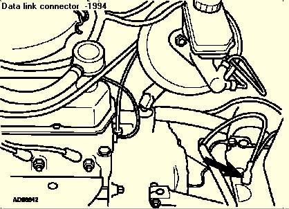

Та колата фиеста,92г,1.3-J6B,с помоща на светодиод се помъчих да прочета грешките от буксата но получавам само мигания по едно на всяка секунда,броих ги до 120 и се отказах,теста го проведох на запален двигател,на спрян непоказва нищо,имам две букси с по три крачета до акумулатора,с 2567 измервания хванах този сигнал но немога да разчета нищо,ако някой го е правил тоз номер нека да се похвали.....
- MasterBo
- Мнения: 94
- Регистриран: 21 фев 2006, 08:48
- Модел на автомобила: Ford Escort 1.4i / 93
Ford Fiesta 1.4 16v / 2008
Ford Focus 2.0 TDCI / 2007 - Местоположение: Pleven / Plovdiv
Прикачил съм две снимки, на които е показано къде ти се намира куплунга за диагностика и как да свържеш светодиода.
Има два теста за EEC-IV, при контакт (двигателя не работи) и при работещ двигател.
При провеждане на теста светодиода трябва да свети постоянно, отчитане то се прави по изгасването на светодиода.
При контакт:
След подаване на контакт диода светва постоянно. След няколко секунди примигва много бързо и след това започва показването на грешките.
Кодовете се показват на две групи мигания с пауза по 2 сек между тях. (пример: 5 мигания с пауза 1 сек м/у тях, пауза 2 сек, 5 мигания с пауза 1 сек м/у тях = 55).
Кодовете за грешки които са десетки (10,20,30...) се показват само с първото число, т.е. ако имаш пауза около 4 сек от предния код, после 2 мигания с 1 сек пауза м/у тях, после пак 4 сек. и следващ код значи кода е 20.
Кодовете на грешките се показват по два пъти. Ако искаш да изтриеш кодовете от паметта, премахни мостчето от куплунга м/у 2 и 3 по време на теста.
При работещ двигател:
Подава се контакт и няколко секунди след това, трябва да се запали двигателя иначе ще се стартира първия тест. Оборотите на колата трябва да почнат да се изменят нагоре-надолу. Ако това не се случи, значи компютъра не може да управлява двигателя и най-вероятно имаш проблем с моторчето за празния ход.
Пурвият код който трябва да излезе е 50, които е опознавателен код на EEC-IV. Липсата на този код, почти винаги означава проблем със компютъра или неговото свързване.
След появяване на код 50, трябва да се подаде рязко газ до достигане на 4000 об/мин. След това трябва да почне показването на кодовете за грешки.
Код 11 означава че няма грешки. Като направиш теста няколко пъти, ще свикнеш с броенето.
При контакт:
- Прикачени файлове
- Свързване на светодиода
- dlc-led.jpg (5.39 KБ) Видяна 8494 пъти
