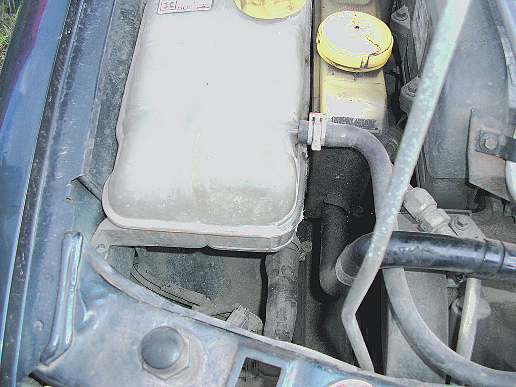

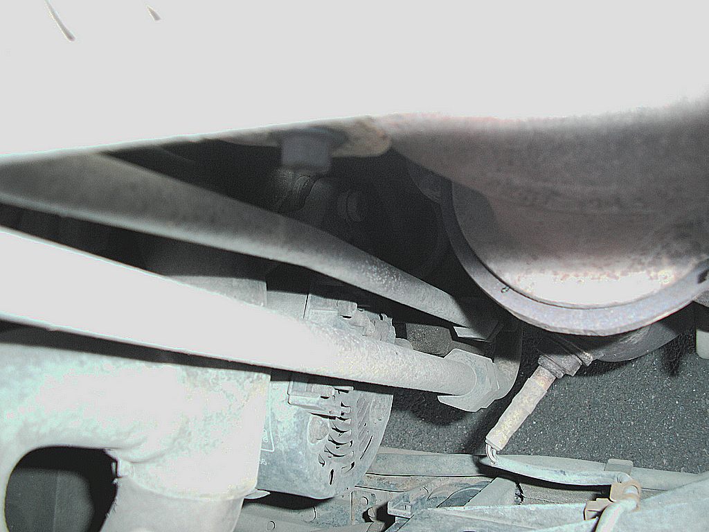

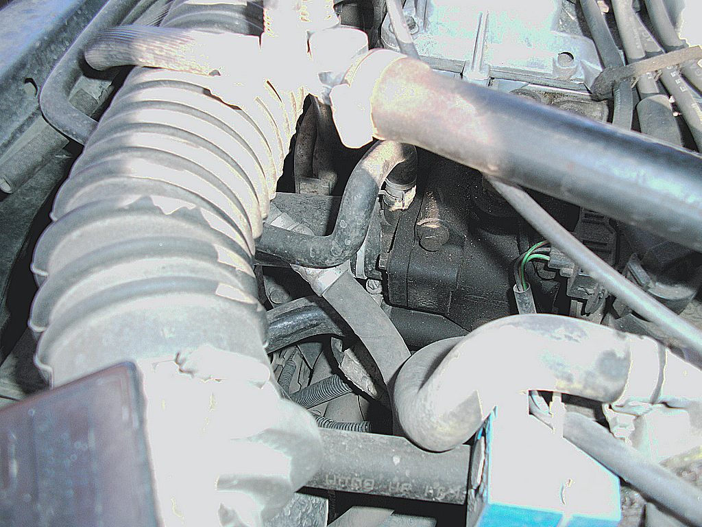

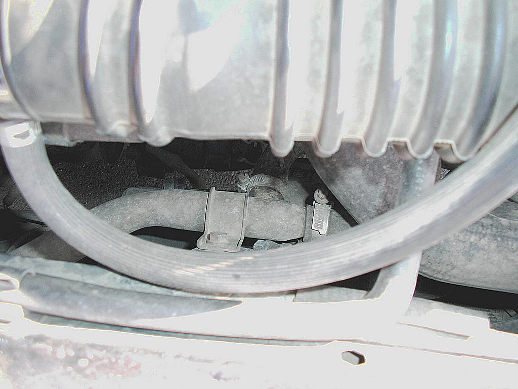

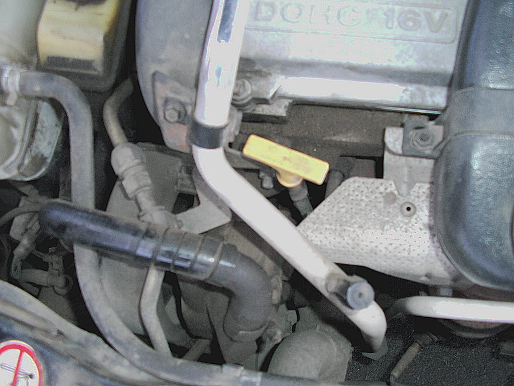

Искам да помоля някой със Ескорт, Zetec двигателя ако може да ми наснима водните маркучи от двигателя към радиатора, от термостата към радиатора, от двигателя/термостата към радиаторчето за парното, както и от водната помпа към термостата (има една метална тръбичка на някои модели). Абе трябва ми цялата водна инсталация :(

Ето една набързо спретната сесия. Снимките ги имам и с по-добро качество ако тези не ти вършат работа. А накрая е групата на скромната ни фордовка тази седмица :)
Едит: В началото е групата нареди ги наобратно :D

Мисля, че хванах идеята на водната инсталация от пратените снимки, само дето ми се губи един маркуч :?
Прилагам схема на това което успях да разбера до момента и ще помоля да потвърдите и допълните схемата (къде ходи маркуча посочен със стрелка и ???)
Моето предположение е, че на края на металната тръба (нали е метална тръба?) която е зад радиатора има Т-образно разклонение (което съм показал със червено на втората снимка) и маркуча който остава несвързан в горната схема се връзва към това Т-образно разклонение. Само предполагам, че е така! Моля потвърдете.

Мнение от NIKJAMa » 16 юли 2006, 23:06
Да не те излъжа, но това май отива в газовата а от там влиза в купето за парното. На снимка 3443 се вижда къде влиза в купето-маркуча най-доло в плетеницата. Гледах да запомня по-дебелите маркучи а тези тънките ми се губят.

Мнение от веден » 23 юли 2006, 23:05
Колега NIKJAMA на снимка 3446 каква е тази тръба отгоре през капака на клапаните, аз нямам такова нещо.
_SLiThER_
Мнение от _SLiThER_ » 23 юли 2006, 23:26
веден написа:Колега NIKJAMA на снимка 3446 каква е тази тръба отгоре през капака на клапаните, аз нямам такова нещо.
Ами защото нямаш климатик :)
