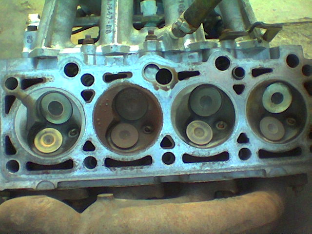

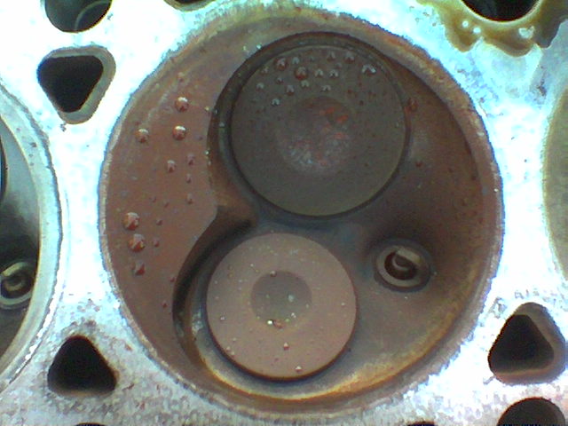

Едно пояснение да направя за заминалата гарнитура.
Гарнитурата не е прегоряла! Просто беше избутана от налягането :shock: . Проблема се явява от главата - на трети цилиндър главата имаше вдлъбнатина точно на мястото където ляга металният пръстен на гарнитурата. Главата вече е шлайфана!

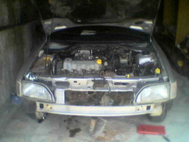

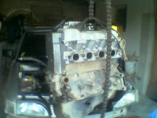

От днес Хенри официално е с недостатък в опорно-двигателният апарат.
Скоро следва продължение...

Мнение от disc » 13 май 2006, 23:05
Бръм, бръм... :roll:
