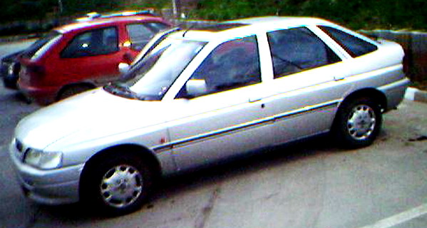

Колеги имам проблим с колата!За първи път карам Форд Ескорт а и вобште Форд и дизеллПуши много интересно и не знам сигменти,вложки или цял ремонт му трябва?Когато карам на дълъг път нямя грам пушак и на баира съшто но когато го карам из града на ниски обороти и чакам по светофарите,когато тръгна или го поизпържа малко пуши сериозно и това само докато му наредя скоростите и влезе в режим.Ако в този момент спра и тръгна ,не пуши!Гори масло но само на градко каране!Ще съм благодарен ако споделите малко опит с мен!

Пушака е бял и си мирише на масалце.
