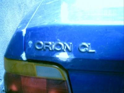

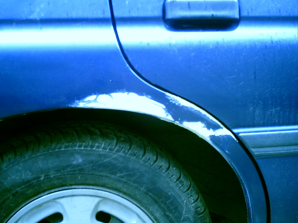

знам, че е добре известен на всички метод, ама аз да си кажа. След едно котешко нападение над боята ми се запалих и реших, че ще се купува боя и ще се замазват някои работи. Та значи имах сериозна ръжда избила по задния десен калник(често срещан проблем) и по багажника(беше ударен на едно място и беше паднала съвсем малко боя - така го купих). След кратко запознаване с материята (за пръв път ми е) се въоръжих с джобно ножче, щурка #100, кит (Body), парцал и столче. изстъргах грубо боята на ръждясалите места с ножчето и щурковах докато стигна до чиста ламарина. Забърках от сместа(кит и втвърдител) и намазах стабилно, да се покрие добре, че и на вътре да влезе. Изчаках 20 минути и с щурката сапочнах да се правя на склуптор. Резултатите не са перфектни, но за мен са задоволително добри: (снимките не са много добри, извинете ме, ама апарата ми не е от най-добрите и времето беше лошо - извинения : ) )
тия дни ще се направя на бояджия и ще докладвам, хехе

Мнение от cossy » 22 мар 2006, 18:48
А преди да нанесеш кита, не трябва ли да сложиш някакво антикорозионно или кита е достатъчен? :?

Мнение от pushkata » 22 мар 2006, 20:01
Еми не знам. То под боята има кит. Мисля си че като съм почистил ръждата и слагам отгоре кит и после боя и лак , метала ще е защитен (поне отвън). Може и да греша обаче, защото нокога не съм правил такова нещо(даже преди да се хаван се чудех дали няма да батисам всичко ама все пак се реших)

Мнение от cossy » 22 мар 2006, 20:36
По принцип има основи на Боди които са точно такива. Вече върху тях май се нанася кит или някакъв пълнител играещ роля за основа на боядиването, защото върху бодито не се боядисва, не хваща хубаво боята... Трябва да се разровя повечко, но все не ми остава време :(

чудесна тема!след тая зима и тая гадна луга дето я сеят къдет им падне ей такива работи по форда и на мене ми се отвориха . та мисълта ми е не е зле който е правил подобни щуротии да споделя както колегата щото не сме малко хората дето ни чака "пудрене" това лято.
снимките добре са станали! какъв кит използва -- влакнест и т.н????
и някои ползвал ли е родните китове че хвърлих един поглед в Бриколаж където обикновен кит малка разфасофка се продава за 3.50лв кутийката :?:

Мнение от pushkata » 23 мар 2006, 12:57
Значи кит- а , който използвах е така наречения двукомпонентен (според това което прочетох ги делят на двукомпонентен - този който е с втвърдител и "тънък" - някакъв на спрей). Той е едно бурканче + една малка тубичка втвърдител и една пластмасова щпакличка. Не мога да кажа колко сртува и къде го има, защото го взех от килера(баща ми го е използвал по трабанта си). Предполагам всякакъв върши работа(марков де, за българския не знам). На бурканчето пище - "Кит за обща употреба. ПОдходящ за дърво, матал и различни пласмасови повърхности........"
