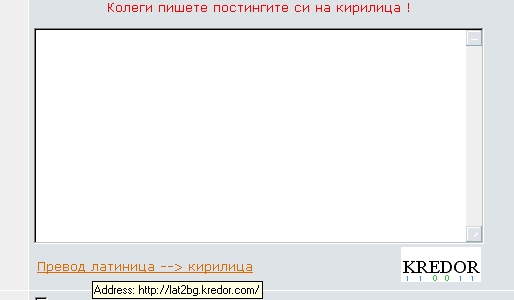

Колега не знам денем ли нощем ли пишеш на маймуница, но ако погледнеш картинката ще разбереш как да пишеш на кирилица винаги !
Превод латиница --> кирилица
Как да пишем на кирилица !!!!
