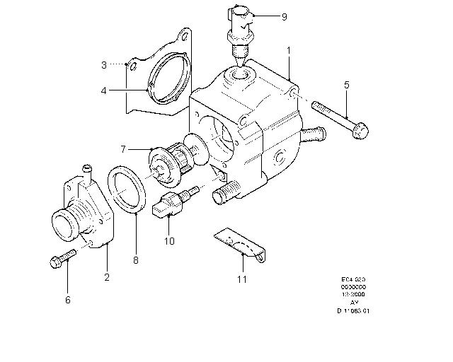

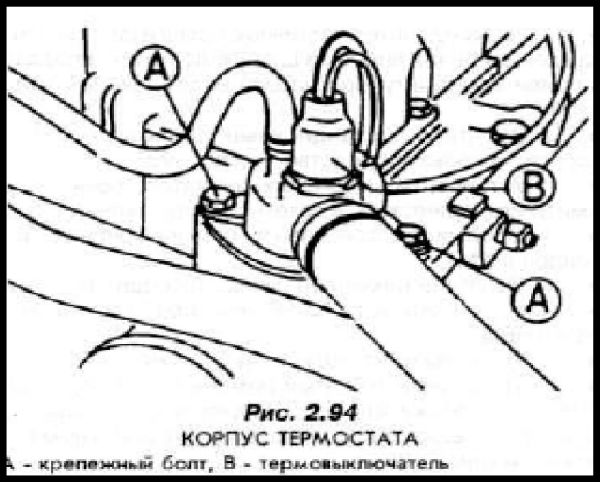

След като направих експеримента със стария ми термостат (за което благодаря на greek, че ми осигури нужния термометър), установих че термостата отвори между 88 и 92*С (изпуснах точния момент, на термостата е щамповано 88*С). А се затвори под 80*С.
Незнам това нормално ли е и ако е нормално защо стрелката на уреда в купето ми стоеше (както между другото и с новия термостат) като на картинка №2 (незатворил термостат). Дали затваря прекалено бавно? Или проблема е в някой датчик?
Само да отбележа, че при работа на място стрелката се изправя и си стои вертикална, докато се включи вентилатора. След това стрелката леко пада, докато вентилатора се изключи и след малко пак се изправя. Т.е. датчика за стрелката според мен работи.
едит: Имам още един въпрос, тъй като утре смятам да проверя датчиците, може ли някой да каже от двата датчика на термостата, кой за какво е? Кой е за компа и кой е за уреда в купето? Датчиците са позиции 9 и 10
