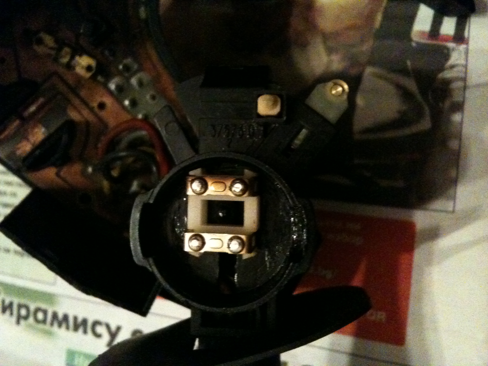

да,да,даа ,браво момчета вярно - оказа се лостчето-разглобих,(по-точно раздробих),изгубих ,намерих,почистих,сглобих и като включих оо кеф-работеха. Специално мерси на runtavgaz и bakara (добре че ми каза за аварийното копче,ама забрави да ме предупредиш за тия двете белите контактни пластинки ,които са в основата на лостчетата ,те изпаднаха още преди да съм разглобил кутията и леко пребледнях но след около час чудене им намерих мястото).Бравос
Fiesta на рзсъмване
rifle68
- Мнения: 12
- Регистриран: 25 юли 2010, 06:52
- Модел на автомобила: ford fiesta 1.1 90Г.
Re: Леви мигачи не работят.Помоооощ
здравейте колеги, аз имам същия проблем с мигачите от 2 седмици-аварийни светят и десни светят на левите релето цъка с по голям интервал всички крушки са ок ,разглобих кутията с лостчетата , пръсках ,бърсах събрах и не става,смених с ново реле,еми
помагайте утре пак ще разглобявам тая кутия.
