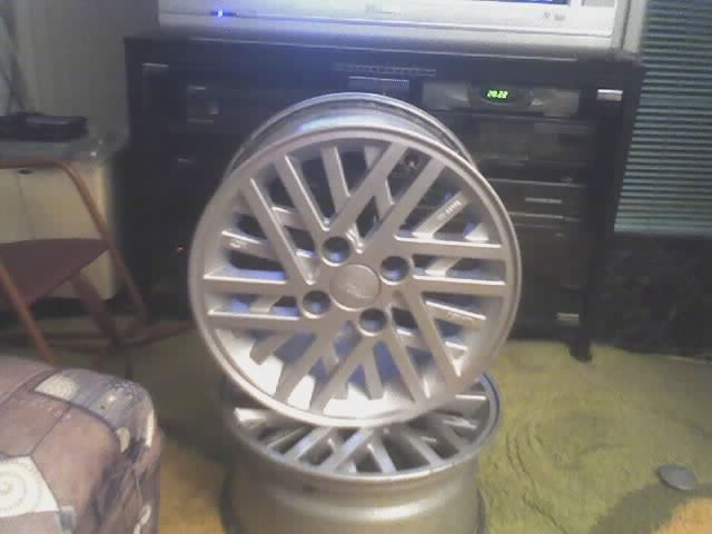

Купих си тези алуминиеви джанти /Фордови са/,но има нещо странно в тях. :( !Принципно диаметъра на шпилките на форда са 12мм.,но отворите на тези джантите са 21мм.Това прави просвет м/у джантата и шпилката по 4мм!!!Някой наясно ли е така ли трябва да бъде или джантите са за някакъв друг форд.Или се ползват по-специални гайки.Момчето,от което ги купих ми каза,че "май" са от RS!ДАЙТЕ МИ СЪВЕТ... :idea: P.S.Прилагам ви една снимка за да разберете за какво става въпрос.

Не знам как стоят нещата,но мога да ти кажа,че имах каталог на Мондео МК2 и в него съм почти сигурен че ги имаше тия джанти...
Мнение от cossy » 05 фев 2006, 15:06
Tези джанти се слагат на Sierra Cosworth фабрично. За алуминиевите джанти трябват специални гайки, тези от металните не стават. Иначе са много красиви джантите, добре изглеждат. Ако си от София до хладилника (там където върти 9тка трамвай) има добра гумаджийница-ще имат. Ако идваш от Черни връх, правиш десен на светофара на Хладилника и след 4-500 метра от лявата ти страна ще видиш една бензиностанция, а до нея гумаджийница ;) Там си :D

cossy,джантите са 4 броя за 150 лв.!!! :D.и почти нямат забележки!!!а колкото до гайките,то се оказва,че моите джанти в момента /оригинални алуминиеви/ са с такива гайки!!!
