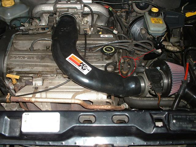

По мои наблюдения не се губи мощност. Като го смениха моя пак така добре си вървеше както преди. Иначе се намира от дясната страна на блока и се навива на резба. Най-лесно можеш да разбереш дали е за смяна като си я закараш на диагностика ама при вас нали е скъпо :? Мойта така си каза болката - с диагностика в МП.
ей това ограденото с червено е датчика. малко е замазано ама набързо го драснах.
