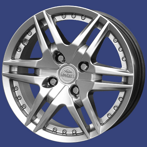

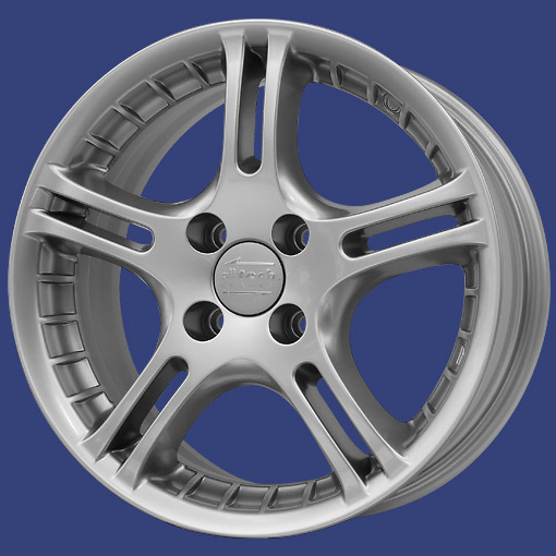

Колеги,мисля да си взема лети джанти,та да попитам.Значи карам с гуми 205х55х15,каква джанта ми требе? 6.5x15-4-108 или 7x15-4-108,щото знам,че разликата трябва да е 30мм. някъде гумата да е по-широка от джантата
При 6.5x15-4-108 ширината на джантата е 165мм,а при 7x15-4-108 е 178мм. Коя от двете ще ми пасне?
А и да попитам офсета 35мм. ли ми трябва?

Мен лично ми харесват джанти с много спици...демек бих избрал може би предпоследната или последната пак също е красива....но като се замисля най добре е да налагаш на монито и да видиш коя ще и тича най много ако не избираш си някоя която ти харесва и слагаш
А иначе не мисля че ще е проблем да сложиш 7J при положение че сега си с 6.5......а 15ка джанта 6.5 с 195 или 205 / 50 е най арно(дори и 7J да е тя ще се разпъне по джантата няма проблем) смисъл ако сложиш по голяма гума на 55 или 60 вече джантата малко се губи ако ме разбираш....ама пък по ниската гума по друса по голяма опасност да спукаш джанта и т.н...Има много плюсове и минуси,но всяка гъзария носи последствия
Все пак изчакай и други коментари

FordSierra1.6L написа:Мен лично ми харесват джанти с много спици...демек бих избрал може би предпоследната или последната пак също е красива....но като се замисля най добре е да налагаш на монито и да видиш коя ще и тича най много ако не избираш си някоя която ти харесва и слагаш......
Мерси за мненията и на двамата!DigiPro написа:То твойто Мондео не е ли черно? Ако е така аз съм за черните джанти на BSA. Струва ми се, че ще му ходят.
Оказва се според мен,че на Мондю с оглед на заоблените форми му подхождат/изглежда по-красиво/ джанти с борд и по-плътна фигура вътре.Иначе и на мен много ми харесаха тези със спиците BSA319 6.5x15 4x108 - 143lv,обаче не изглежда добре на симулатора,може би ще одят на БМВ
А колкото до това дали 6.5 или 7J и двата вида стават за моите гуми по спецификации,като на 6.5 горният предел са 205х55х15,а 7J почват от 195х60х15 до 215х50х15.Тъй че сигурно ще са 6.5J
