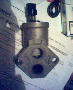

И при мен нищо не излезе и пак го монтирах, след като час се борих с 2те гайки...
Същата работа, сега ще се поразходя из града да мидим няма ли да се пооправи нещо, но се съмнявам.
Та от къде точно излиза мизерията, че при мен няма никакви отвори.

Мнение от paci » 16 окт 2006, 20:56
Е доло снимки на клапана и на ОБЕЗМАСЛИТЕЛЯ.

Само не се подвеждай:) Тази моята е шантава :) Твоя клапан е друг. Просто попита от къде е излязла мизерия, затова сложих снимка.

Мнение от kalinkata » 16 окт 2006, 23:08
Да имаш право, моя е по-друг, но нали моторчето е на един и същи принцип.
Изглежда така:

Мнение от kalinkata » 08 ное 2006, 23:21
Днес имах време и се пообиколих моргите...
Оказва се, че има същото като мойто, но буксата му е друга и не пасва с мойта :(
Май ще имам проблем ...
